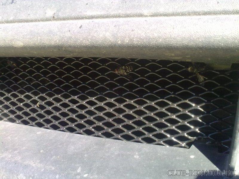

да уж, приедтся после чистки ставить сетку в бампере. а то полный шляхтунг получается.

Я думаю что сетка не очень то и поможет,основные загрязнения с обратной стороны там же и радиатор кондея.Сетка хорошо защищает от камней.
не только от камней=) только поставил и уже первые гости)
Комары все-равно пролетают)))
