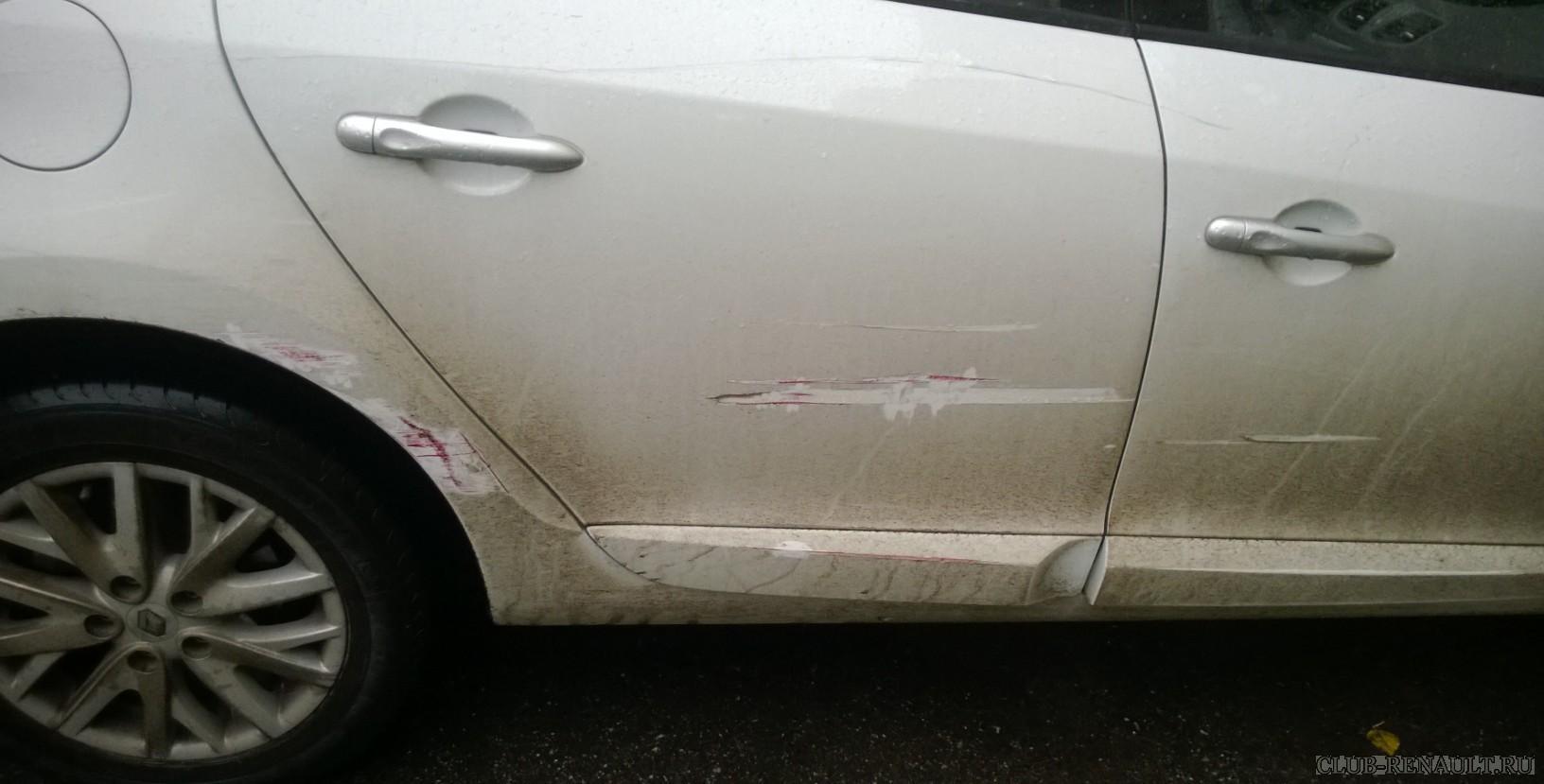

Appelsinka Опубликовано 11 Ноября 2013 Опубликовано 11 Ноября 2013 (изменено) Не знаю куда написать) За время эксплуатации мною мегана (3 года или 85 тыс. км) случились следующие ремонты: 1. умер замок передней правой двери - гарантия (замена) 2. умер аккумулятор - гарантия (замена) 3. стерлась краска на водительской двери - гарантия (окраска) 3. стерлась краска на стыке заднего бампера и 5-й двери - гарантия (окраска) 4. опять умер аккумулятор - замена за свой счет (гарантия на аккумулятор 2 года или 60 тыс. км) 5. потрескалась обивка сиденья - гарантия (замена) 6. предохранитель стартера сгорел - случай гарантийный, но проще было самой разобраться..... К сожалению, на каком пробеге все это случалось, я не помню, не записывала. Заказ з/ч по моим ремонтам - все по 3 недели (кузовные в том числе, в наличии не всё), не считая аккумулятора, который был в наличии. Ходовую диагностировали в день продажи - все в порядке, задние колодки под замену (оно и понятно, ни разу не менялись). В принципе, достаточно крпекий а/м. Расстроили болезни второго мегана, так и не решенные по сей день (пункт 6).... Расстоили недостатки кузова (пункт 3 и 4). Ну и ограничения по гарантии смешные) Изменено 11 Ноября 2013 пользователем Appelsinka Цитата Поделиться этим сообщением Ссылка на сообщение Ссылка на комментарий Поделиться на других сайтах Прочее
therapeFt Опубликовано 11 Ноября 2013 Опубликовано 11 Ноября 2013 А от чего краска стиралась, где смотреть? Протирал битум недавно, сколы по переду, конечно, имеют место, особенно на пластике... Но от этого никуда не денешься, видимо. Цитата Поделиться этим сообщением Ссылка на сообщение Ссылка на комментарий Поделиться на других сайтах Прочее
Appelsinka Опубликовано 11 Ноября 2013 Опубликовано 11 Ноября 2013 (изменено) therapeFt, что касается водительской двери - очень видно на грязной машине: на стыке переднего левого крыла и водительской двери, на самой двери, примерно посередине, на ребре образуется чистая поверхность (на достаточно грязной машине). Трет грязезащитная резинка при открытии двери. Со временем, стирается краска до металла. Нашла древние фото:http://s56.radikal.ru/i154/1110/35/b49a28d7a4e8.jpghttp://s017.radikal.ru/i407/1110/13/5eae7d9f3472.jpg На крышке багажника и заднем бампере - трутся друг о друге, в заказ-наряде, помню, была регулировка крышки багажика и окраска. Стирается на внутренней стороне крышки багажника и на бампере, фото нет. Это болезнь меганов, у флюенсов есть такие же болячки, но в других местах. Изменено 11 Ноября 2013 пользователем Appelsinka Цитата Поделиться этим сообщением Ссылка на сообщение Ссылка на комментарий Поделиться на других сайтах Прочее

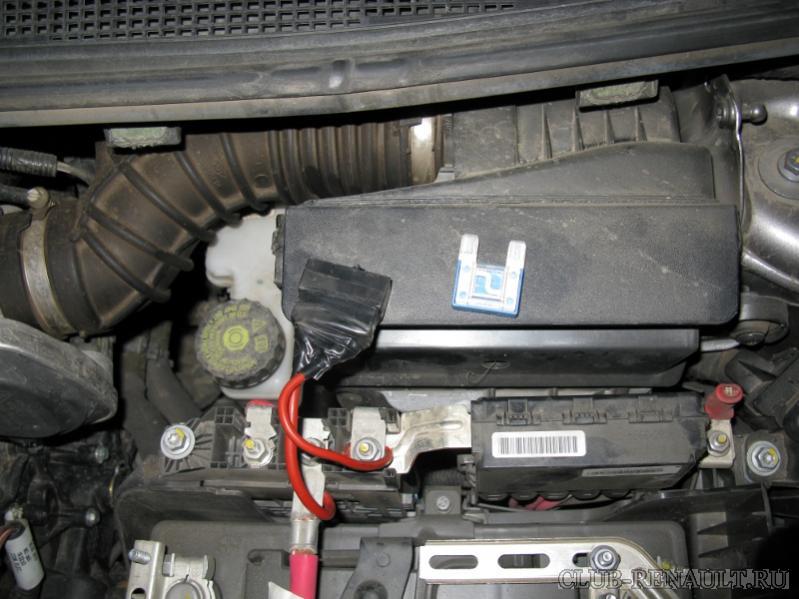

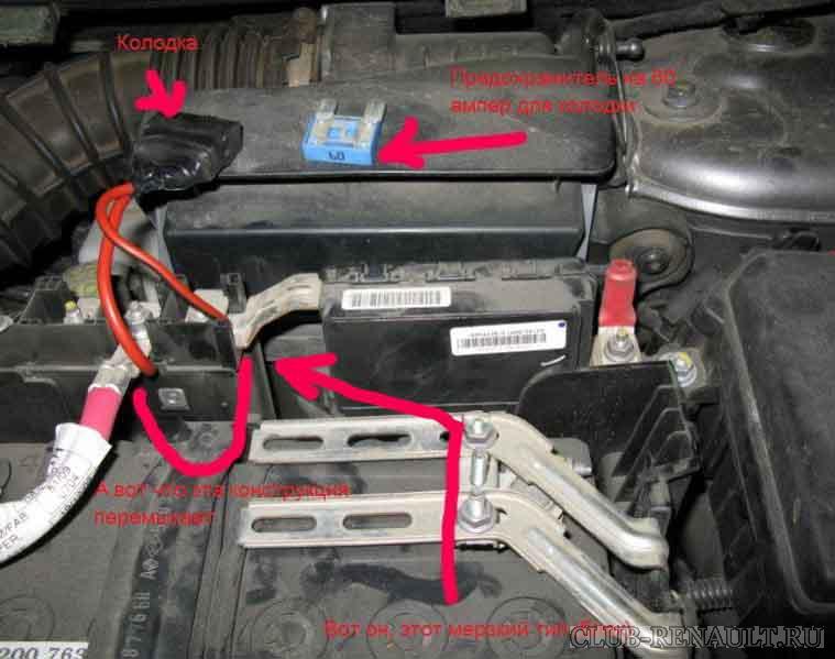

Борис.65 Опубликовано 19 Ноября 2013 Опубликовано 19 Ноября 2013 Может кому пригодится: Отказ электроники при похолодании На М3 рядом с АКБ стоит какой-то ненадёжный мощный пред, при незапуске смотрят в первую очередь на него. Взято с братского форума. Цитата Поделиться этим сообщением Ссылка на сообщение Ссылка на комментарий Поделиться на других сайтах Прочее
