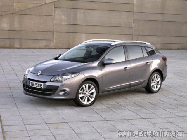

На меган 3 хетчбек рейлингов не бывает, только поперечины. То что видела Ваша жена называется меган 3 универсал,такая машина в нашей стране официально не продаётся. В ней рейлинги идут с завода.
post-5459-1398781375_thumb.jpg Изменено пользователем Борис.65
думаю универсал от нашего мегана-3 жену уж точно бы отличила, уточнял несколько раз сказала такой же как у нас меган
может тюнинговый какой
жалко, уже весь инет перерыл не нашел штатных, видимо поперечины придется брать.
даже на логан есть рейлинги там крыша явно не длиннее мегана-3

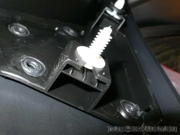

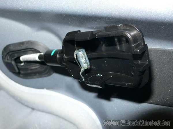

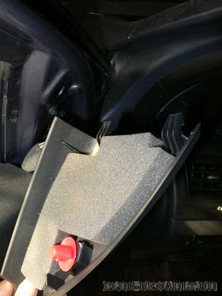

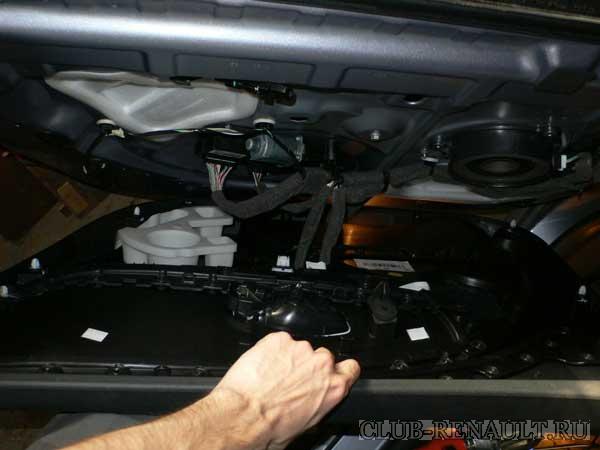

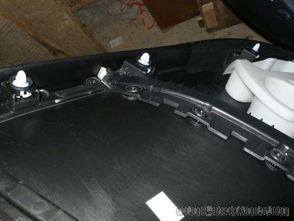

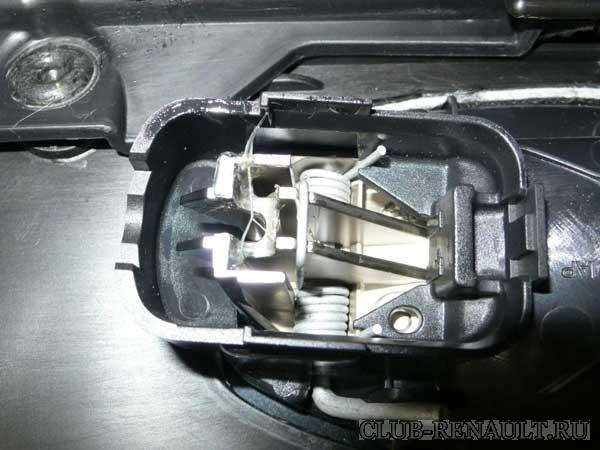

Leehvan, может вот это поможет:
Разборка. Опускаем стекло, откалупываем заглушку зеркала бокового(со стороны зеркала просовавем чтото и мужественным усилием вырываем пистон. Потом вытаскиваем крючки.фото1), там будет шуруп. Вообще 4 шурупа по периметру двери и 5й в ручке. Ручка отдельная тема. Она фотой 2 вставляется в фоту 3. Причём оторвать её проще вместе с обшивкой, а вот засунуть только отдельно. Фотки 4 пистоны по периметру. И пистоны гремячие и ломучие. На счастье подходят идеально пистоны от дверей автоваза, которые из 2х частей-одна в обшивке, а вторая в самой железной двери. Вазы кстати и не гремят. Фото ? -пистон от рено, 6- от ваза. Фото 8- вся дверь. Колодки проводов я не отсоединял.
post-5459-1399295378_thumb.jpgpost-5459-1399295460_thumb.jpgpost-5459-1399295468_thumb.jpg
post-5459-1399295479_thumb.jpgpost-5459-1399295497_thumb.jpgpost-5459-1399295521_thumb.jpg
Спасибо Борис.65, !
Да, что то вроде этого я когдато видел тут на форуме. Ценное замечание что подходят пистоны от ваза. Упрощает дело в некотором смысле. Однако, добраться до напраляющих стеклоподемников там ой как не просто((
