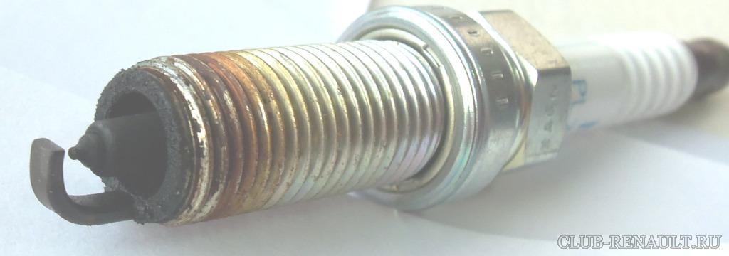

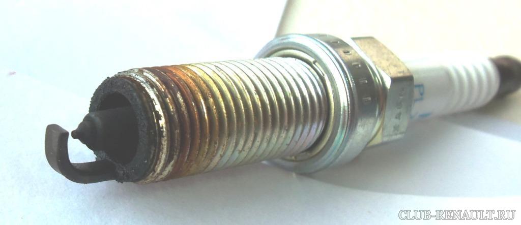

А вот такие свечи иридиево-палладиевые стали после 24000км .
Бензин Лукойл Экто 95. Лишь при покупке была заправка на ТНК 1раз и 1раз просто 95 Лукойлом (не Экто) на трассе.
А так 2 места в Москве и 1 место в губернии, постоянно одни и те же.

А вот такие свечи иридиево-палладиевые стали после 24000км ...
Ничего страшного в свечах не вижу. Такими они могут стать за несколько минут работы на переобагощенной смеси, тем более если машина плохо заводилась. Не хочу пугать, но если проблема была не в свечах, то очень скоро новые свечи приобретут такой же вид.
Интересно, что там под нагаром на изоляторе? Если красноватый налет, то по нему скорее всего рано или поздно возникнет пробой. Изменено пользователем Мышун
Нет- изоляторы я посмотрел , никакой красноты и намека нет.
Все ровно черное, подзачистил -тоже все одинаково.

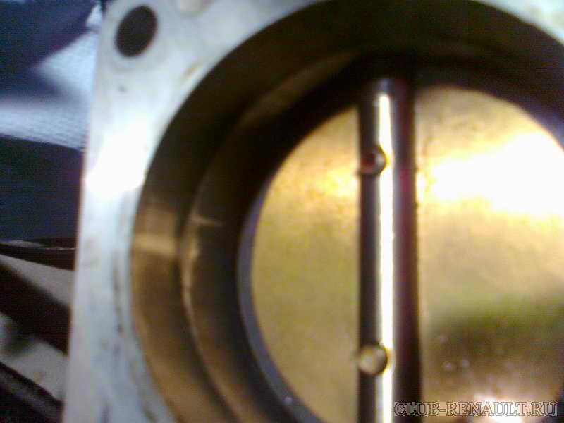

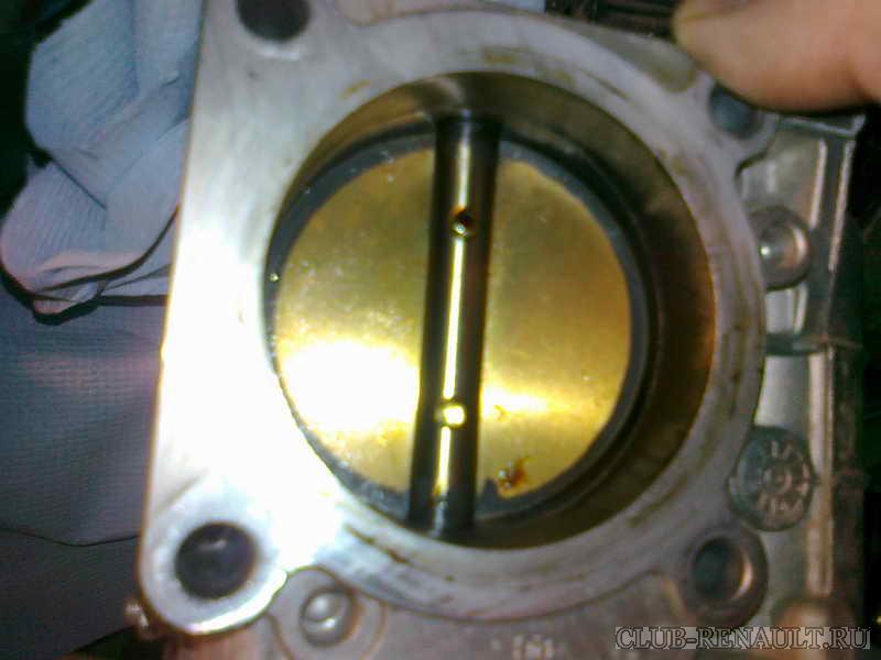

А вот какая была заслонка со стороны впускного коллектора.
На первый взгляд ничего криминального, но под воздействием химии этой гадости расплылось очень много. Сегодня машина себя ведет как полгода назад.
Нормальные, на мой взгляд, свечки.
Их можно прокалить газовой грелкой (или на плите газовой), отчистить и использовать. Но, из фоток - толи свечи были не догреты (низкие температуры, короткие поездки, несоответствие калильного числа), толи смесь при низких температурах слишком богатая (инжектор свечи заливал - двигатель глох). Похоже на последнее.

Получается, что засирается заслонка(в основном) и дает такие нервные результаты утром?
Или все таки поглубже надо углубляться.
Такая грязь на заслонке, как на фото никак не может повлиять на запуск. Если она на что-то и может влиять, то на стабильность ХХ.
Но если есть заедание в дроссельном узле, то это может отразиться и на запуске. Возможно при промывке заслонки заедание могло быть попутно ликвидировано. Возможно в этом причина улучшения.
