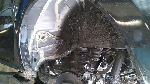

Albert-strj многое правильно про TPMS для Koleos написал.
Фото
post-10607-1365091930_thumb.jpgpost-10607-1365091954_thumb.jpgpost-10607-1365091974_thumb.jpgpost-10607-1365091987_thumb.jpg
на которых видно что в передних арках проводка и место крепления для приемников TPMS есть а вот в задних арках уже ни чего нет,фото с Koleos LP 2012 года.
Все эти фото с маленького форума про Колеос.
Так что обладателям Koleos стоит про штатный TPMS забыть, дорого.

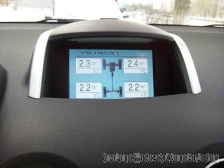

Для тех у кого есть в машине, установлен другой экран, навигатор с видео входом.
это не ТомТом у ТомТом нет видео входа да и экран явно не 5,6" а как минимум 7".
Таких систем TPMS с выводом данных через видео вход в "сами знаете где" много, сочтут еще ссылки на китайцев рекламой.
Есть одна их этих моделей TPMS в продаже и в России.(поиском найти не сложно)
Такие навигаторы,устройства производства не Китай а именно Корея есть сейчас в продаже и в России успешно работают на Koleos, с функционалом в разы превышающим ТомТом (вместо 5,6" у него 8" экран,"пробки",возможность установки любой (СитиГид конечно же тоже) программы навигации для W6.0CЕ,три видео входа(к ТомТом подключить камеру заднего вида в Koleos можно но очень дорого и сложно) и еще много много всего ...(часть функций таких как цифровое TV для России отключено)
Написано про это корейское устройство подробно на различных форумах про Renault и тут на форуме тоже есть тема про это корейское устройство.(какое конкретно, вдруг сочтут рекламой но наименование и тут на форуме уже было)
Есть конечно и скромные форумчане (Alx8319,Vlad030,Бычков,biser ...) у которых в Колеосе установлено именно это корейское устройство.
Так что "данный экран" не только разумная альтернатива ТомТом но и плюс ко всем его функциям ещё и возможность на Koleos в удобном месте на большом экране видеть данные системы TPMS .
Полную информацию, с температурой, давлением по каждому колесу в том числе и в запаске.
У Koleos штатная система как и в MeganeII и ему подобных скудная,ни реальное давление ,ни температура не отображается(хотя подключив Clip их можно увидеть.)

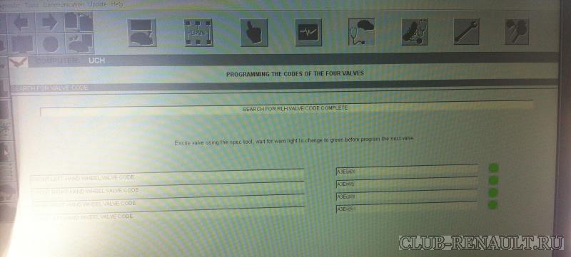

Как прописывается датчик? я у себя опцию смог в мегане включить и в ЦЭКБС, и в приборке. Но у меня нет активатора датчиков: что это и с чем его едят?
Пруф: post-9543-1368647477_thumb.jpg
Приехать к вам, конечно, на активацию не смогу, но зато поможем друг другу:
- вы будете знать, как эту опцию активировать и сможете создать эту услугу у себя
- я активирую свои датчики :)

Да датчики активировать это самое легкое:))) я знаю как минимум два способа
самое сложное как раз было прописать в конфигурации автомобиля

Здравствуйте.
Активатор датчиков - специальный прибор, есть у дилеров. Если ЦЭКБС включили, просто запишитесь и запрограммируйте.

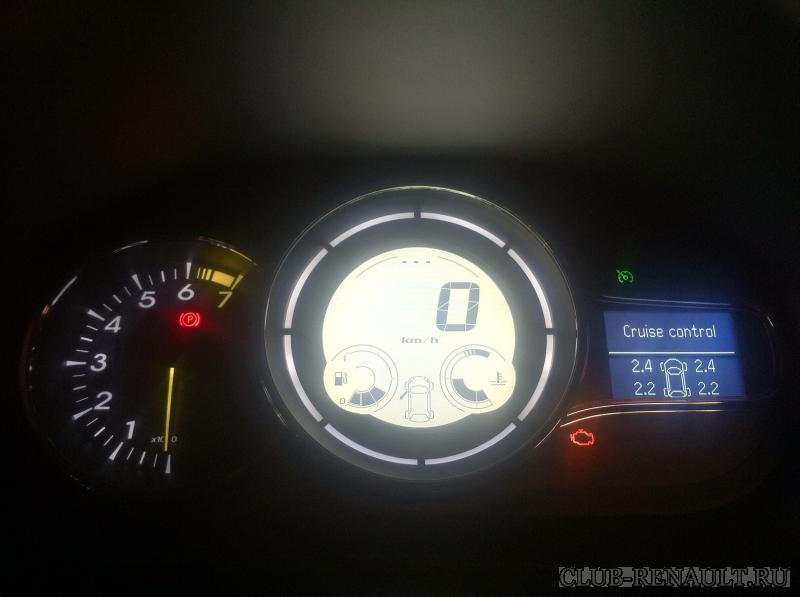

Таки все получилось активировать и в меганах!
Вот так выглядит после активации:
