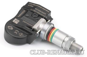

Вот так выглядит нипель, с датчиком давления шин. К нему прилагаются цветовые резиновые колечки (красный, синий, зеленый, желтый). Пока что их не надели, так как не знаем, каков должен быть порядок раасположения цветов в зависимости от положения самих колес. Позже, поставим, когда найдем оригинальную наклейку-шильдочку, которая клеится на торец двери и демонстрирует требуемое цветовое расположение.

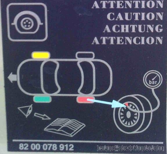

... К нему прилагаются цветовые резиновые колечки (красный, синий, зеленый, желтый). Пока что их не надели, так как не знаем, каков должен быть порядок раасположения цветов в зависимости от положения самих колес. Позже, поставим, когда найдем оригинальную наклейку-шильдочку, которая клеится на торец двери и демонстрирует требуемое цветовое расположение...
из тех нот по другим машинам вроде как синего нет (да и на фото датчика (на ЛIII "пробивал" - подходят 407000003R/403115242R/403119164R/407001859R/400014704R/407000435R (через / показаны замены на более новые), аналог VDO S180084700Z (оригинальный №407001859R), ремкомплект S180084500A) в упаковке не видно синего...)
– Зеленый = левый передний
– Желтый = правый передний
– Красный = левый задний
– Черный = правый задний

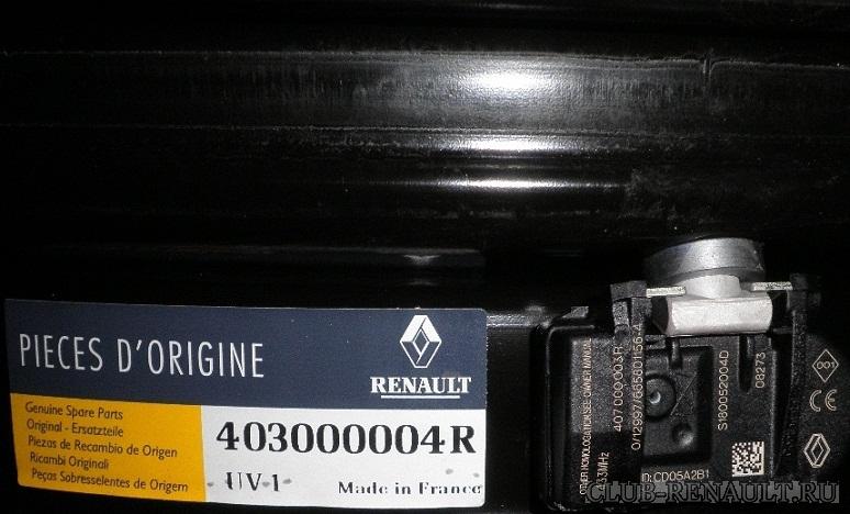

А датчики для штамповки и литых дисков одинаковые?

прилагаю фото 407000003R установленного на "железном" диске...
спасибо:) то есть одинаковые значит.
Просто зимняя резина у меня на штамповке, получается надо сразу 8 датчиков одинаковых брать

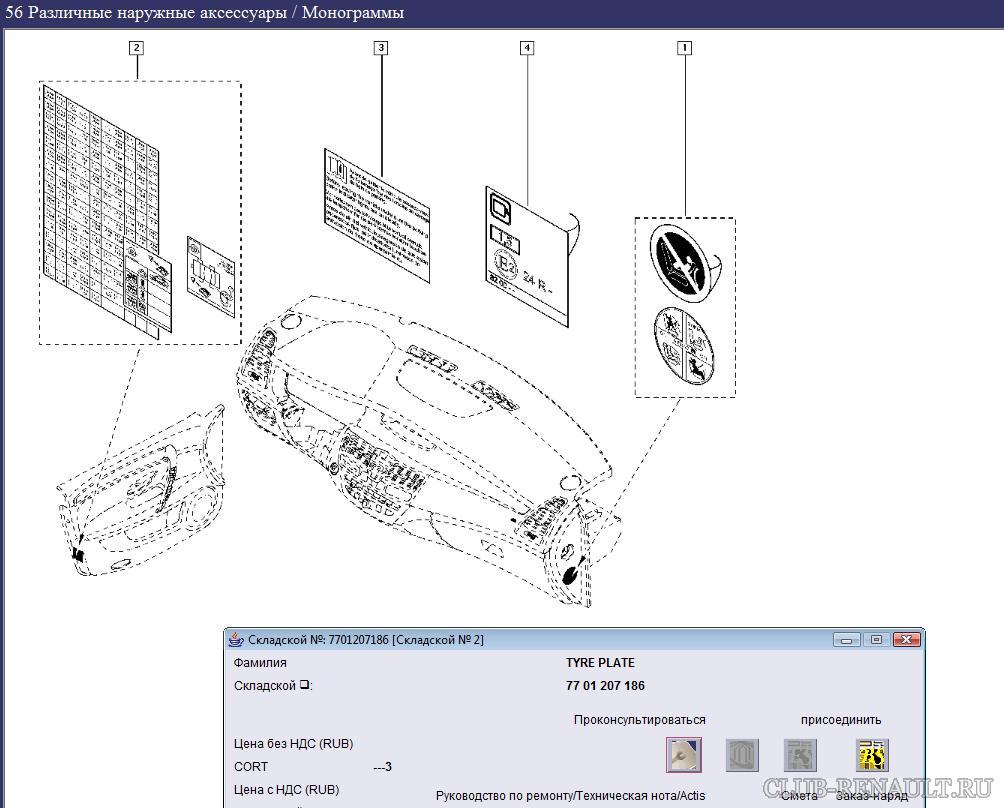

Кстати. Наклейка с цветовой разблюдовкой, по реферансом 82 00 078 912 нигде не бьется. Как бы добить этот вопрос, заказать и наклеить. Так чтобы все было доведено до ума.
Может быть это вот она?
77 01 207 186
