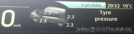

В ближайшее время приедем. Опять слетело.
Но, это не только у меня, но и у одного из форумчан. Только он в отпуске и доберется до Петровского позже.

Ну вот я и добрался и теперь у меня снова на приборке такая красота. Большое спасибо Петровскому и лично Леониду Союнену.
Пусть Леонид Вам датчики пропишет клипом(именно опция записи, а не считывания), если этого еще не сделал. Просто включить опцию и поставить датчики вопрос не решит

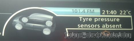

У меня снова "...absent" :(

Я приехал, доберусь до машины, скину необходимую информацию.
Детали в личке,
скрины по ссылке:
http://yadi.sk/d/QFEkJdHV7a4Qu

Борис, спасибо за понимание. Сейчас главный "подводный камень" это БЗиК. Видимо, от его конструкции зависит работа датчиков. Сейчас очевидна зависимость работспособности системы от года выпуска автомобиля и реферанса БЗиК. Одновременно с твой машиной и машиной уважаемого AlexAY, мы установили датчики на рестайлинговый Сценик. Там все работает без проблем. Сейчас мы проведем эксперимент еще на ряде наших машин различных моделей, чтобы точно установить на какие машины можно датчики ставить, а на какие нельзя. Информация любезно предоставленная rotproof, к сожалению, ничего не дала. Методика программирования у нас полностью индентичная, да там и нет другой. О результатах будем информировать.
