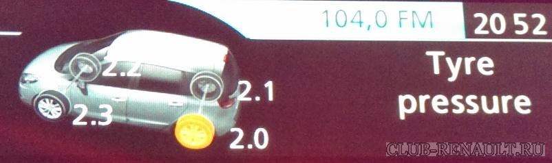

Давление выводится на экран БК машины.

Это не игрушка, а элемент системы безопасности!
Скажите честно, часто проверяем давление в шинах? Так, на взгляд и на пинок ногой. Обычно утром подходишь к машине - и быстрей, на работу. На работе вечером - тоже нужно домой или по всяким делам.
Только заставляю себя проверить давление в шинах перед дальней поездкой.
А если по дороге саморез поймаешь? И не очень заметно, особенно если сзади, справа.
Поэтому я на Лагуне-3 сразу поставил, когда опция эта появилась стараниями сотрудников ПАЦ. У меня тоже не с первого раза удалось настроить, зато потом (правда, недолго, машину "поменял" на Колеос) - все было очень приятно!

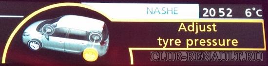

Вот оно и понадобилось! Именно за таким и ставилась система контроля давления. (Борьба за которую ещё не закончилась). Ничего страшного с колесом не произошло, но заставило достать компрессор и привести всё в порядок.
