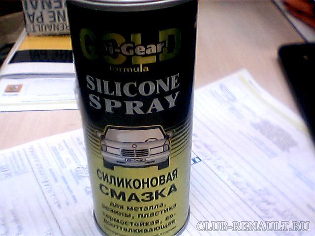

А что это за спрей? От Рено? Код не в курсе какой? И к этому спрею на резинках грязь потом не будет липнуть?
А то у нас на ТО так стараются дверные петли обильно смазать, что потом все в масле и на масло грязь комьями липнет
да обычный силиконовый спрей.продаеться в любом супермаркете в отделе для авто.пропшикиваю все резинки и замки перед морозами.и на всю зиму забываю про примерзание дверей.что касаеться грязи то нечего не липнет.я делаю так:пропшикал резинки и тряпкой протер.кума у меня вообще детским маслом протерает
Напиши пожалуйста название нормального спрея. А то левый купишь какой нибудь, и резинка неплотно потом к двери будет прилегать
если честно то я ни разу на название внимания не обращал.брал тот который первый под руку попадеться.ты к Полковнику обратись он по химии спец!
Вот

А ты сама пробовала его? В Рено он продается? Что то подобное я видел в Ашане. В Воронеже есть Ашаны? там покупала?
такую в прошлом году брал.маленький флакон 40 гр стоил.в этом году взял другую(название не помню)тоже за 40 гр но флакон в 2 раза больше.разници не почувствовал
кстати резинки пшикай все.даже ворсистые которые сверху двери находяться
1. Да, я им пользуюсь
2. Нет, не в Рено. У оф.дилеров Ликви Моли беру
3. Да, в Воронеже есть Ашан
4. см.п.2
Пользуюсь так: наношу средство на губку и тщательно протираю все резинки, петли и трущиеся детали.
