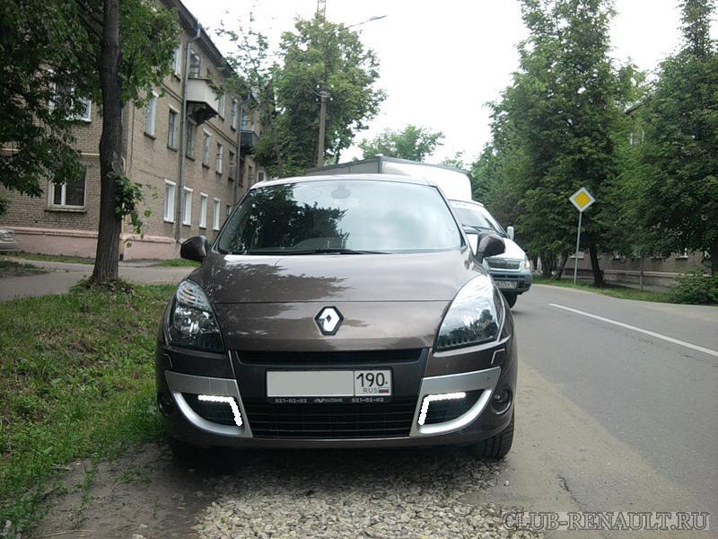

На даче поставил на своего Сеню ДХО Philips DayLight 8. Без особых проблем скинул бампер (спасибо на форуме за подробную инструкцию) и установил крепежи в клыки Сени. Прикручивал двумя саморезами в комплекте к черной планке в клыках, плюс в середине сделал дырку для провода. Сдернул с клемм блока огней провод и просунул его в сделанную дырку, потом обратно одел клеммы. Блок огней защелкнул в крепежи, вот что вышло:
Провода правого блока огней пустил по бамперу там же где идет шланг к левому омывателю. Далее сцепил изолентой с проводом левого блока огней, поднял их на вверх и вывел в районе левой фары. Там их пустил под воздухозаборник воздушного фильтра вдоль аккумулятора:
Блок управления ДХО закрепил на аккумуляторе рядом с сиреной от внештатной сигналки:
Блок ДХО подцепил к плюсу и минусу аккумулятора. Оранжевый провод подцепил к разъему левой фары специальным зажимом, который идет в комплекте с ДХО:
Провод габаритов взял тот, который подает питание на лампу габаритов (второй синий справа на шлейфе). Так что если лампочка габаритов перегорит, ДХО все равно видеть подключение габаритов будут.
Собрал бампер обратно. Вид с выключенным двигателем:
Огни загорелись после старта двигателя:
Включил ближний свет, ДХО перешли в режим габаритов:
Вид с габаритами и противотуманками, ДХО остается в режиме габаритов:
Собственно говоря и все. ПО ГОСТУ вроде все размеры соблюдены. Теперь включил освещение на AUTO (датчик света) и теперь Сеня сам регулирует, какой свет когда горит :)

Я вчера тоже поставил ДХО, только Philips DayLight 4. Сначала тоже хотел купить Philips DayLight 8, но цена более чем в 2 раза больше меня от них оттолкнула.
Кроме этих двух моделей с такой маленькой глубиной ничего не нашел.
Вот, что получилось:
Вначале хотел поставить сверху также как ASC, но не захотел сверлить пластик чтобы провод протянуть, к тому же немного напугало то, что привинтив планку саморезами и защелкнув туда блоки светодиодов вытащить его обратно если они перегорят или разобьются будет не реально.
Планки защелкнул на блоки и привинтил сзади через защитные сетки. Сетки пришлось слегка отформовать:
Бампер снимал (получилось не так быстро как первый раз, никак защелки не хотели отходить из-за образовавшихся после первого снятия заусенцев),
сетки обрезал по месту и закреплял пластиковыми стяжками. Отверстие в пластиковой вставке бампера все же пришлось немного расширить иначе блоки перекашивало. К поперечной планке дополнительно закрепил блоки двухсторонним скотчем.
Подключал также как ASC, только блок управления закрепил на железяке под крылом на двухсторонний скотч.
Уже потом понял, что надо было оранжевый провод подключать не к габаритам, а к ближнему свету: в Финляндии нужно, чтобы вместе с ДХО горели и габариты.
