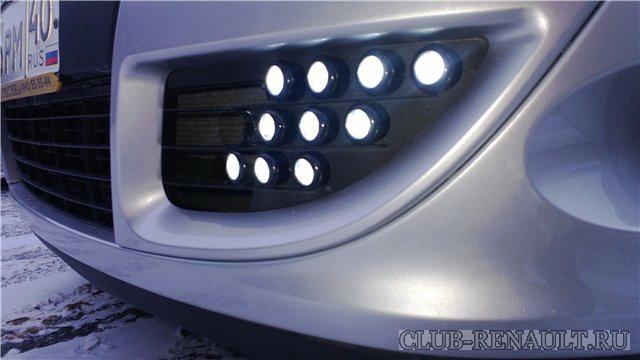

DUDA Опубликовано 27 Февраля 2013 Опубликовано 27 Февраля 2013 (изменено) Решил установить на свой сценик ходовые огни. За основу были взяты два комплекта VIZANT SKD 030. ВОТ ЧТО ПОЛУЧИЛОСЬ Завтра буду делать разводку в авто и установку бампера с дхо Потом выставлу что получилось на машине. Изменено 27 Февраля 2013 пользователем DUDA Цитата Поделиться этим сообщением Ссылка на сообщение Ссылка на комментарий Поделиться на других сайтах Прочее
urbino Опубликовано 27 Февраля 2013 Опубликовано 27 Февраля 2013 Решил установить на свой сценик ходовые огни. За основу были взяты два комплекта VIZANT SKD 030. Завтра буду делать разводку в авто и установку бампера с дхо Потом выставлу что получилось на машине. У меня куплены аналогичные ДХО только другого производителя : NSSC 502 HP . И судя по фото имеют другой крепёж. Есть тоже желание добавить по 1-2 фонарика на каждую сторону. Только по отдельности никто не продаёт, а брать ещё один комплект " мучает жаба ". Жду потепления для установки. Цитата Поделиться этим сообщением Ссылка на сообщение Ссылка на комментарий Поделиться на других сайтах Прочее
DUDA Опубликовано 27 Февраля 2013 Опубликовано 27 Февраля 2013 (изменено) Да крепеж там в задней части, под винт м3. я поставил два комплекта на каждую сторону 5+5 Еше посмотри тут , я тоже там брал два фонарика на пробу. http://www.12v.ru/site.xp/050053049124049053048057124.html в упаковке 2 шт . Высылают почтой. Изменено 27 Февраля 2013 пользователем DUDA Цитата Поделиться этим сообщением Ссылка на сообщение Ссылка на комментарий Поделиться на других сайтах Прочее

urbino Опубликовано 27 Февраля 2013 Опубликовано 27 Февраля 2013 Да крепеж там в задней части, под винт м3. я поставил два комплекта на каждую сторону 5+5 Еше посмотри тут , я тоже там брал два фонарика на пробу. http://www.12v.ru/site.xp/050053049124049053048057124.html в упаковке 2 шт . Высылают почтой.Увы за границу они не посылают. А зря. Цитата Поделиться этим сообщением Ссылка на сообщение Ссылка на комментарий Поделиться на других сайтах Прочее
urbino Опубликовано 27 Февраля 2013 Опубликовано 27 Февраля 2013 (изменено) Да крепеж там в задней части, под винт м3. У меня в комплекте с ДХО идёт фреза для сверления отверстий. Они крепятся на защёлках.Диаметр моих фонарей 35мм. Когда я их купил испытывал их работу на авто : они включаются с задержкой 1-2 секунды после заводки , когда включаешь габариты гаснут сразу , а когда глушиш двигатель гаснут с задержкой примерно 10-15 секунд. Блок управления подключается : + к + АКБ , - к - АКБ и управляющий провод к габаритам. Аналогично Philips. Изменено 28 Февраля 2013 пользователем Полковник Цитата Поделиться этим сообщением Ссылка на сообщение Ссылка на комментарий Поделиться на других сайтах Прочее

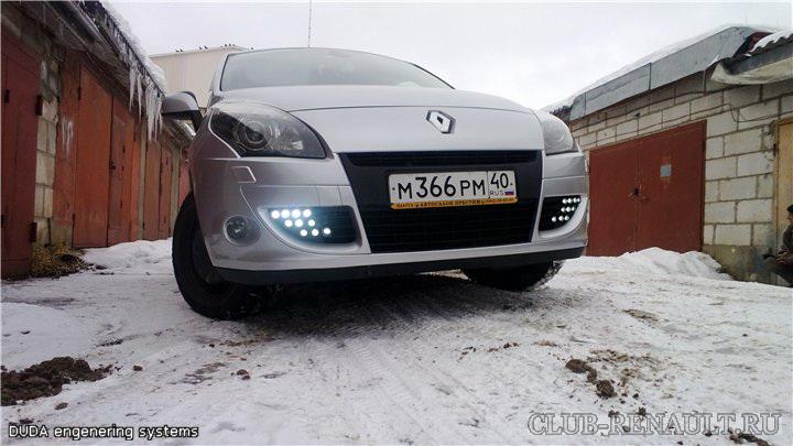

DUDA Опубликовано 19 Марта 2013 Опубликовано 19 Марта 2013 Предлагаю на суд зрителей клуба ! Строго прошу не судить. Но делал все с душой и азартом. Установка ходовых огней на сценик 3 фаза 1 Многие скажут- навесил как ёлка новогодняя. Но уверяю ВАС что идею вынашивал почти год и прочитал много форумов. Дхо не штатных очень много. Плоские ДХО меня раздражают. Эти я увидел и сказал себе - это мои ДХО Повтарюсь. За основу были взяты ДВА комплекта дхо http://www.club-renault.ru/forum/index.php...t&p=1242291 Для автоматического включения ДХО использавал реле автоматического включения и отключения брал тут http://www.12v.ru/site.xp/052048049124049048054057124.html с функцией ручного управления, но для этого установил кнопку с фиксацией и индикацией, протянув провод в салон. устанавил на авто Завел авто и через 5 сек ДХО включились Вот так ночью когда фары включаны огни притухают до яркости габоритов Вот такая работенка проделана . Цитата Поделиться этим сообщением Ссылка на сообщение Ссылка на комментарий Поделиться на других сайтах Прочее
antoxa77 Опубликовано 19 Марта 2013 Опубликовано 19 Марта 2013 На сколько хорошо видно авто на дороге? Цитата Поделиться этим сообщением Ссылка на сообщение Ссылка на комментарий Поделиться на других сайтах Прочее
DUDA Опубликовано 20 Марта 2013 Опубликовано 20 Марта 2013 На сколько хорошо видно авто на дороге? на дороге видно очень не плохо. Вот фото с растояния 250 м. эфект на фото не тот . я когда фоткал было заметно хорошо. А вот фото фар с приготовленными отверстиями под "кукурузы" как то так Цитата Поделиться этим сообщением Ссылка на сообщение Ссылка на комментарий Поделиться на других сайтах Прочее
GraDen Опубликовано 20 Марта 2013 Опубликовано 20 Марта 2013 как то так Мне кажется, более гармонично смотрелось бы без лампочки, выступающей из общего ряда. Цитата Поделиться этим сообщением Ссылка на сообщение Ссылка на комментарий Поделиться на других сайтах Прочее
DUDA Опубликовано 20 Марта 2013 Опубликовано 20 Марта 2013 Мне кажется, более гармонично смотрелось бы без лампочки, выступающей из общего ряда. Может быть....Но нехотел цеппь портить. светодиоды идут в схеме последовательно, если удалить его из цепи то .......................ну так получилось..... Цитата Поделиться этим сообщением Ссылка на сообщение Ссылка на комментарий Поделиться на других сайтах Прочее
Алексей ЛО Опубликовано 20 Марта 2013 Опубликовано 20 Марта 2013 (изменено) Может быть....Но нехотел цеппь портить. светодиоды идут в схеме последовательно, если удалить его из цепи то .......................ну так получилось..... А если эту лампу переставить в нижний ряд? Например, так: Изменено 20 Марта 2013 пользователем Алексей ЛО Цитата Поделиться этим сообщением Ссылка на сообщение Ссылка на комментарий Поделиться на других сайтах Прочее
DUDA Опубликовано 20 Марта 2013 Опубликовано 20 Марта 2013 А если эту лампу переставить в нижний ряд? Например, так: Ну ребята вы даете!!!!! Я етот фонарик куда только не тыкал и на верх тоже и этот вариант расматривал. Наверно добавлю еще по два для симетрии. Цитата Поделиться этим сообщением Ссылка на сообщение Ссылка на комментарий Поделиться на других сайтах Прочее
urbino Опубликовано 20 Марта 2013 Опубликовано 20 Марта 2013 (изменено) Ну ребята вы даете!!!!! Я етот фонарик куда только не тыкал и на верх тоже и этот вариант расматривал. Наверно добавлю еще по два для симетрии.Количество фонариков дело вкуса. Я буду ставить -уже куплены - по 5 с каждой стороны.Есть желание добавить по одному на каждую сторону.Но увы по штучно не продаются. Ты обещал поделится опытом протяжки проводов из моторного отсека в салон.Жду советов. Ещё вопрос : какой диаметр фонариков ДХО у тебя , которые поставил ??? Изменено 20 Марта 2013 пользователем urbino Цитата Поделиться этим сообщением Ссылка на сообщение Ссылка на комментарий Поделиться на других сайтах Прочее
DUDA Опубликовано 20 Марта 2013 Опубликовано 20 Марта 2013 Количество фонариков дело вкуса. Я буду ставить -уже куплены - по 5 с каждой стороны.Есть желание добавить по одному на каждую сторону.Но увы по штучно не продаются. Ты обещал поделится опытом протяжки проводов из моторного отсека в салон.Жду советов. Ещё вопрос : какой диаметр фонариков ДХО у тебя , которые поставил ??? Ну ставь уже быстрей.......... Цитата Поделиться этим сообщением Ссылка на сообщение Ссылка на комментарий Поделиться на других сайтах Прочее
