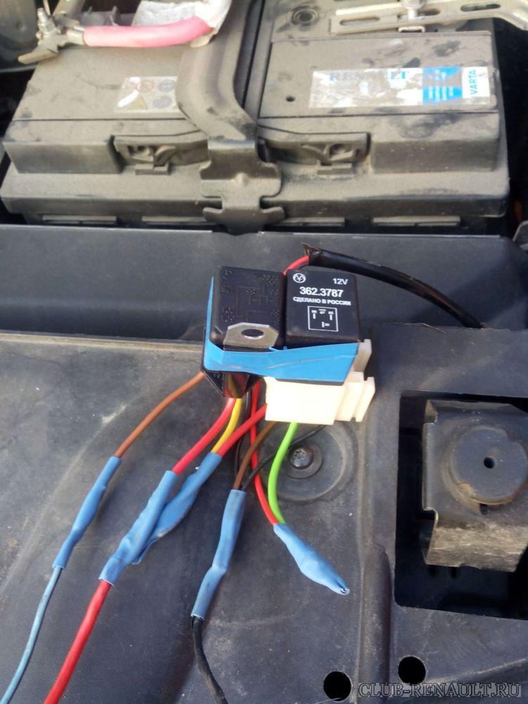

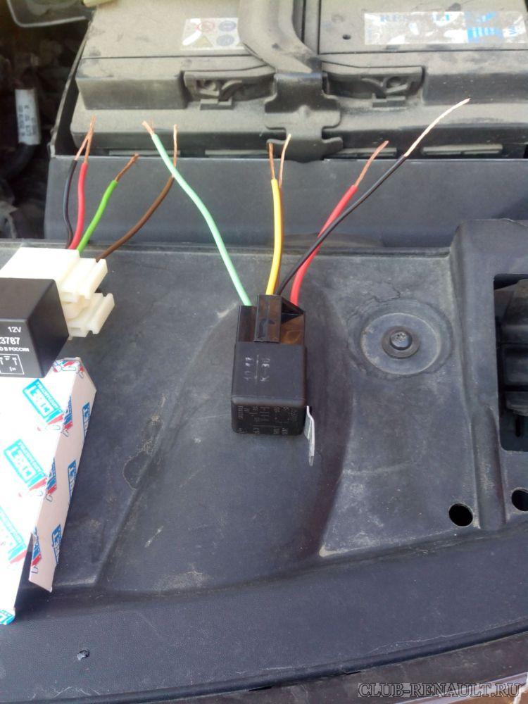

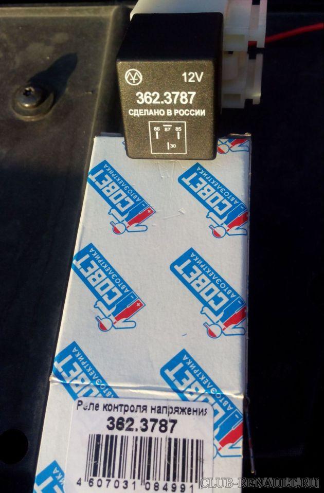

Сегодня буду подключать дхо без блочные , но правда с реле (нормально замкнутое реле).стоит примерно 300 р.постараюсь сделать фотоотчет.

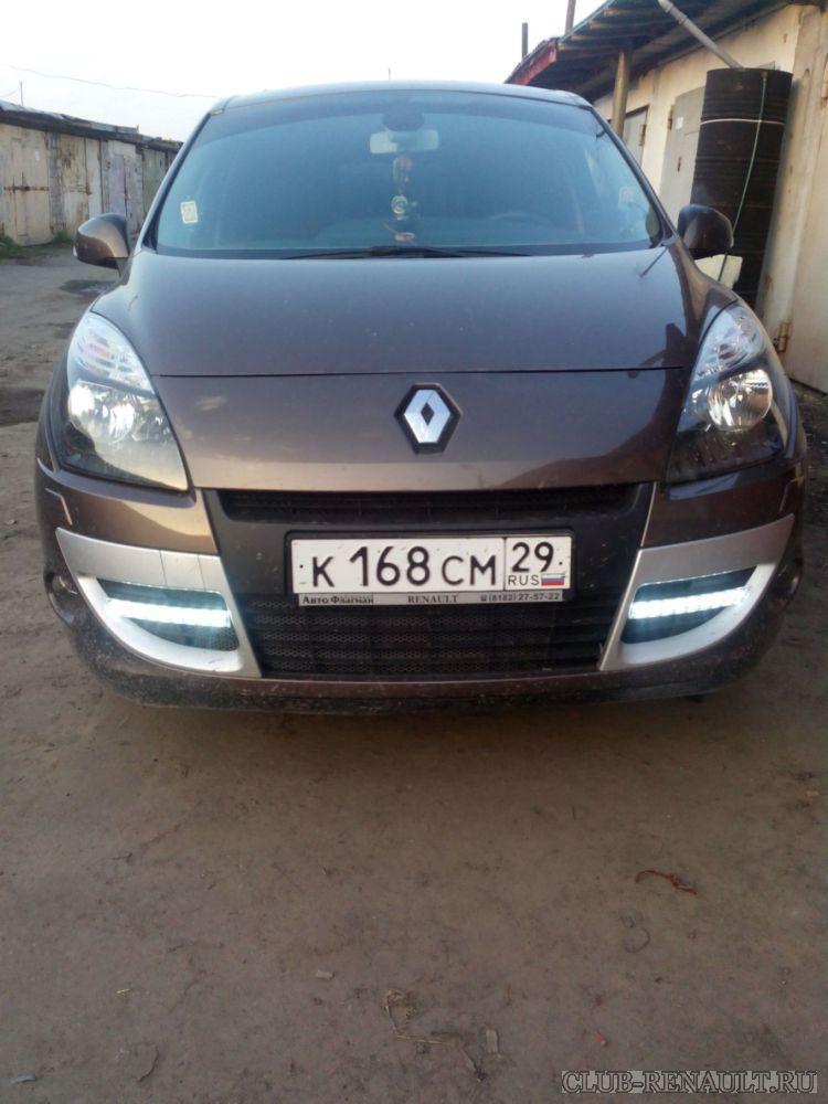

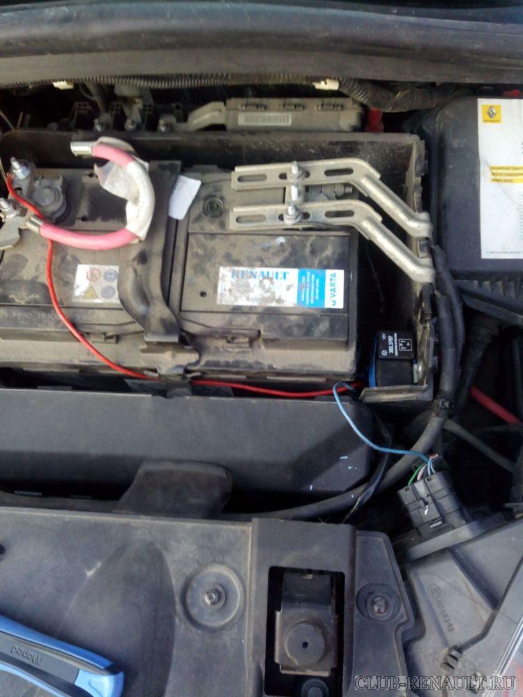

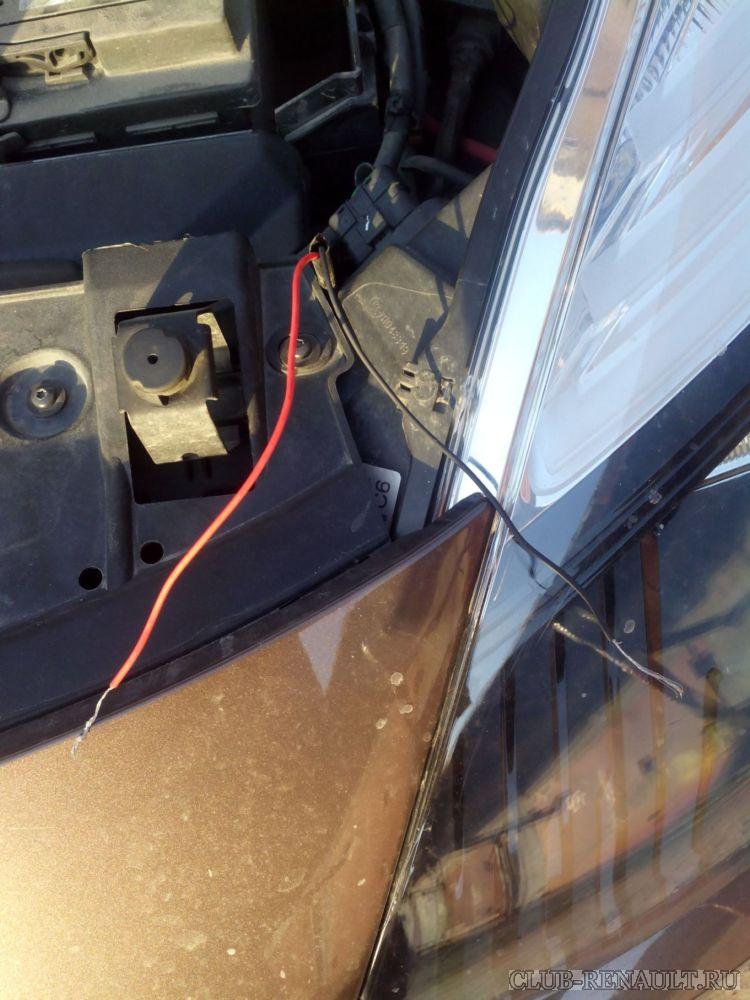

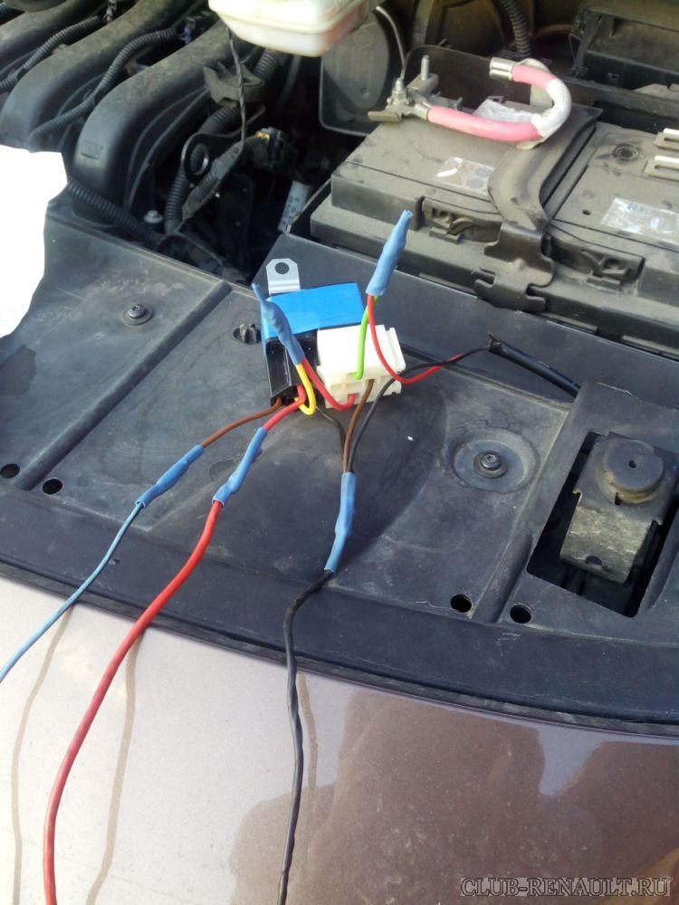

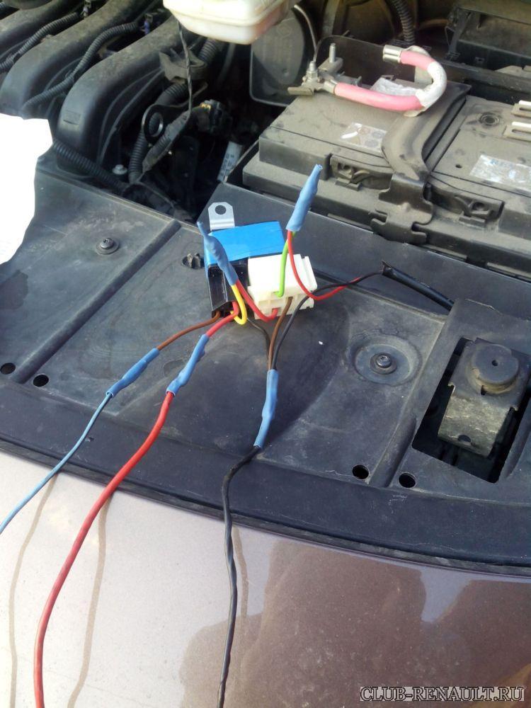

сегодня вечером подключил дхо - еще пришлось докупать вторую реле . Вообщем дхо шли без блока управления. Выкладываю фото кому будет интересно и не понятно подключение выложу еще и схему.
вторая реле ( основная замкнутая реле ) стоит копейки в любом автомагазине
Изменено пользователем rey1979
две реле вместе с присоединение проводов

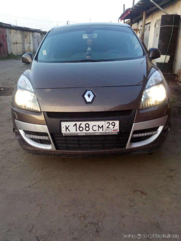

в первый раз выкладываю фотоотчеты конечно коряво если че извиняйте
в ближним светом

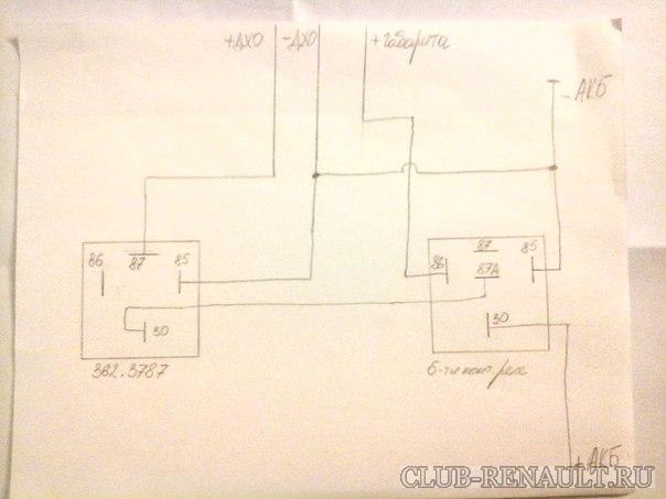

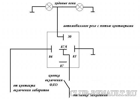

Схемку пожалуйста

схемку выложу вечерком. не забудьте купить две колодки с проводами.

Схема рабочая! Включение ДХО по повышению напряжения на АКБ после пуска двигателя. Выключение при подачи напряжения на габариты и / или понижения напряжения на АКБ после останова двигателя! Изменено пользователем _Ян_
все работает правильно и нормально. Свет у меня стоит в режиме авто - при вкл. ближнего дхо гаснут.
Схему рисовал электрик он же и подключал.
на схеме все правильно, данное реле так работает, а вот нужно ли оно для ДХО?
