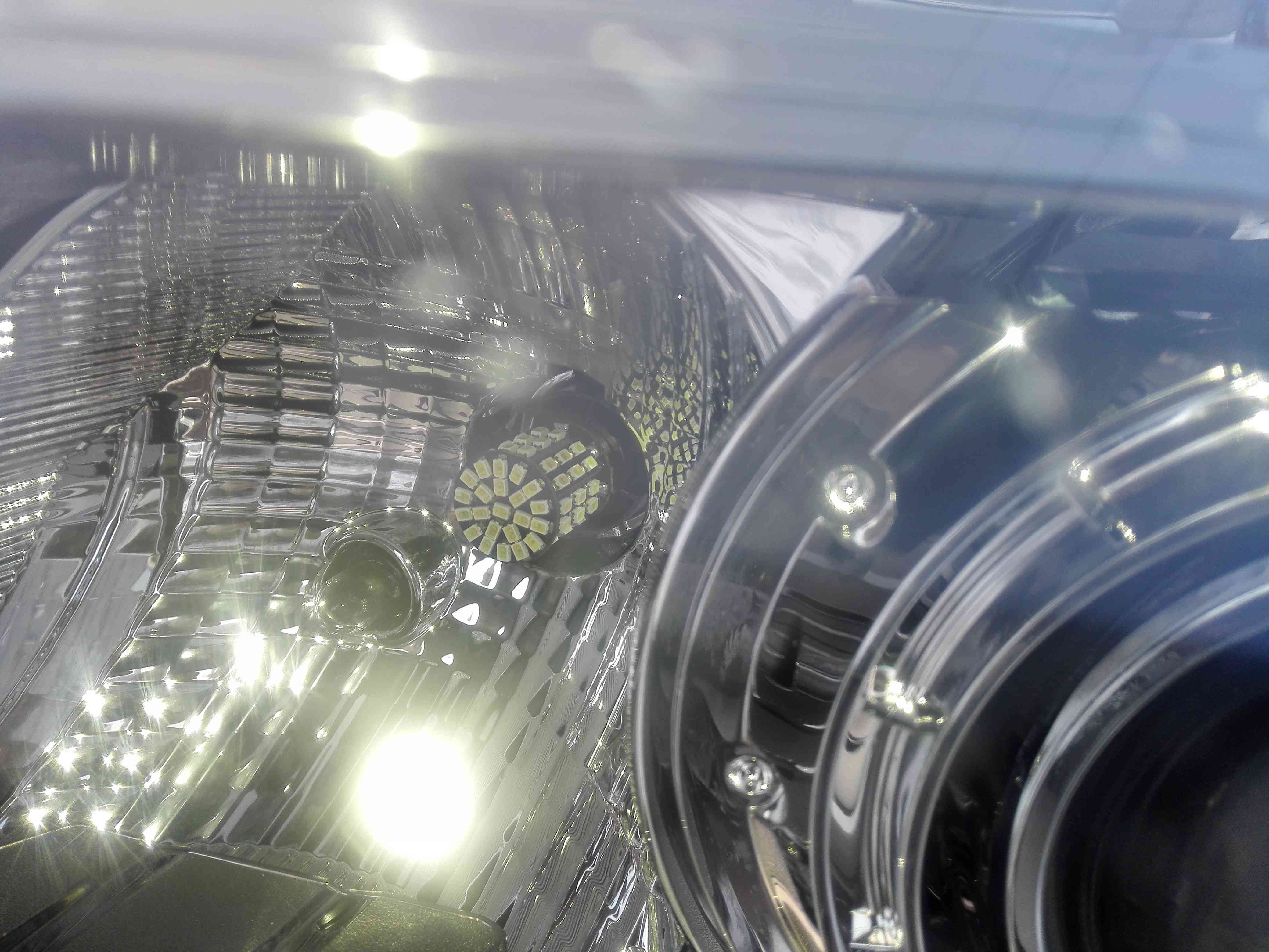

Сдохли диодные лампы. Может от времени, может морозы ускорили.
Не знаю, с каким цоколем купить.
и порядок замены, пожаааалуйста!
лампы P21W, меняются просто и интуитивно
также менял на светодиодные с CREE светодиодом, светят ярче чем  штатные лампочки
Слева светодиод, справа обычная лампа

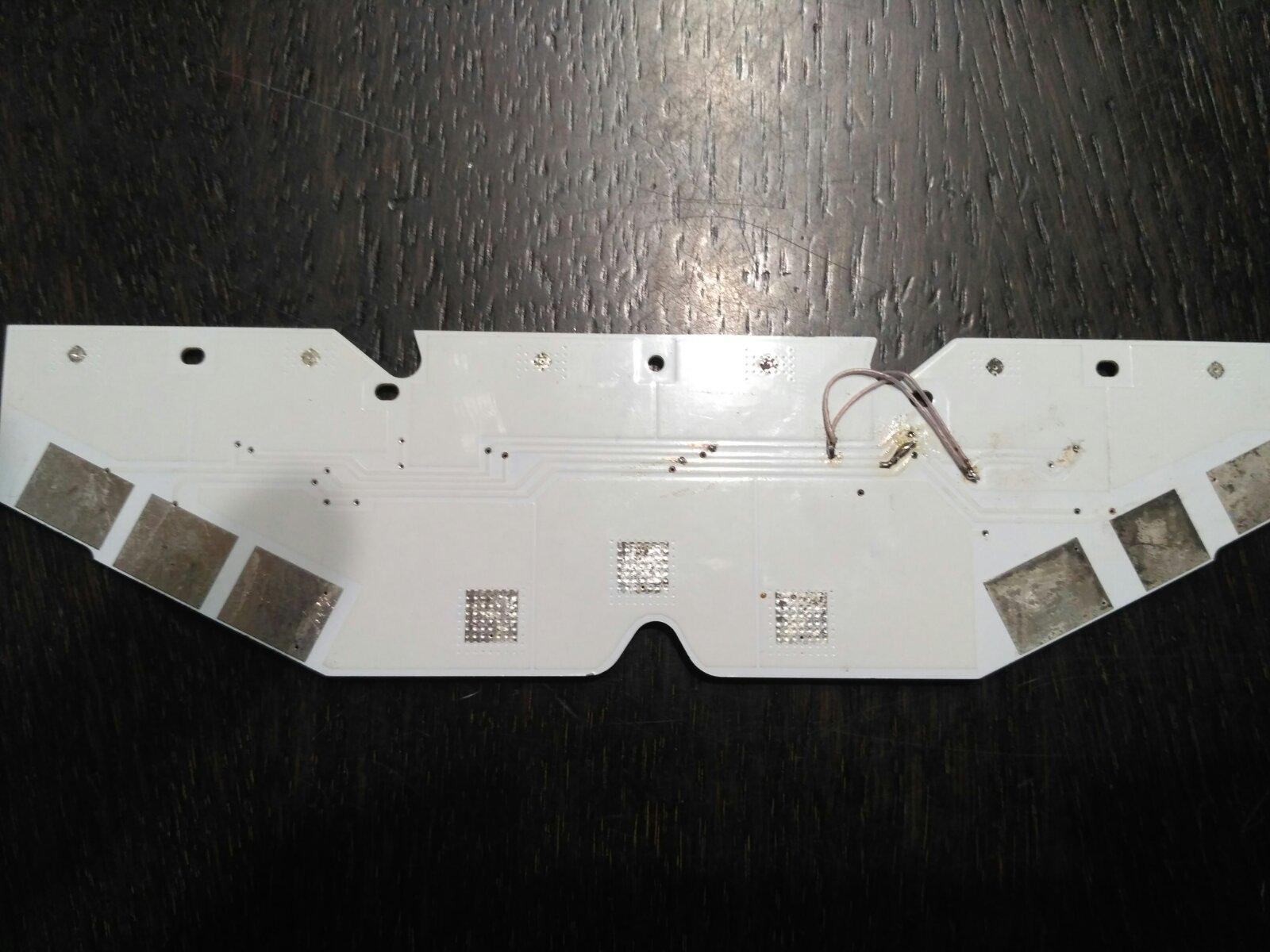

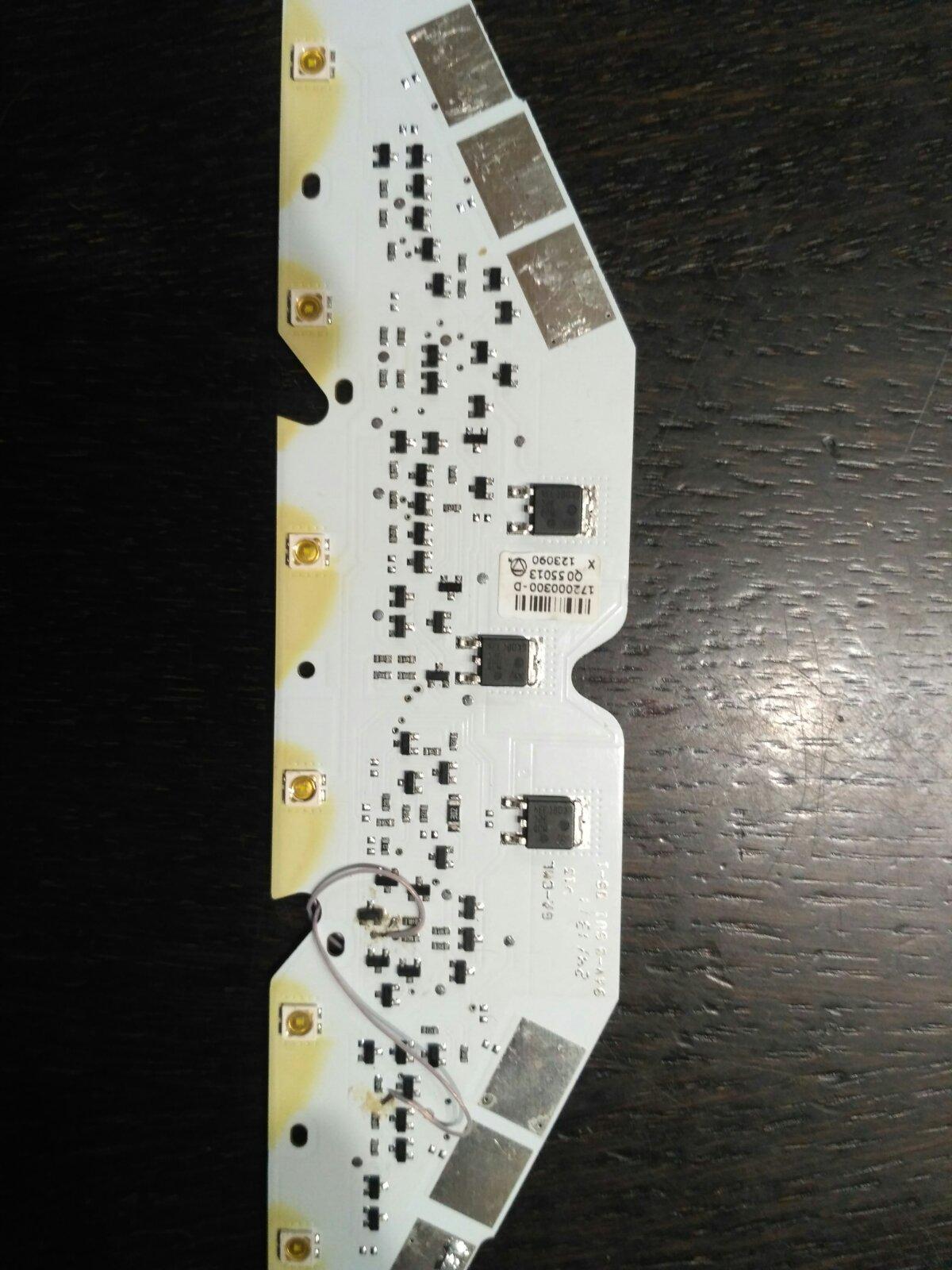

Добрый день, рейстайлинговый сценик 3, периодически перестает гореть левый ДХО, при переключении света загорается, потом тухнет. Еще нюанс - не горят передние габариты вообще. Связанная неисправность или нет - не пойму. Также подскажите, в каких режимах горит габарит передний? Хотел проверить предохранитель, не могу найти какой.
Изменено пользователем Livsi
ошибка
8 часов назад, Livsi сказал:
Ну проверь горит без света и как горит с ближним светом, а габарит лампочка в фаре у вас не предусмотрена чтоб горела
В данной комплектации габариты в фарах не должны гореть. Вместо них работают дхо в режиме половины накала.
С гаснущим дхо лучше не тянуть и срочно снять, вскрыть, зачистить/пропаять и склеить. На новый цена очень кусачая
Не могу отремонтировать. Все дорожки прозваниваются, при подаче плюс на один контакт, горит, при подаче плюс на второй - упорно не горит. Уже не знаю в чем причина. Кто подскажет.

В 10.02.2020 в 21:13, Livsi сказал:
Искать нормального человека который не только владеет паяльником, но и проверяет все цепи и транзисторы!
