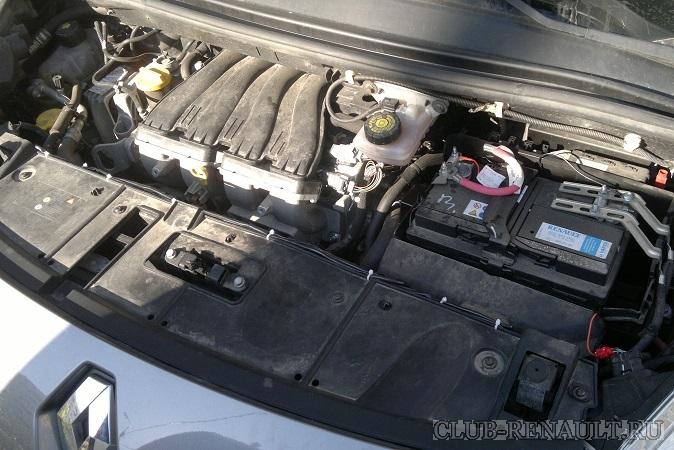

humax Опубликовано 11 Апреля 2013 Опубликовано 11 Апреля 2013 (изменено) Вот предлагаю к обсуждению вариант. Ставятся в место штатных противотуманое. Все крепления стандартные. Имеют европейский сертификат и все нужные обозначения на стекле. Подходят три провода +, - и от габаритов. При включении зажигания горят в полный свет, при включении габаритов притухают до 30%. Я ставил на Сценик 2 Клио 3 и сейчас буду ставить на Сценик 3. Проходил техосмотр по законам Евросоюза без проблем. Проехал пол Европы и не один полицейский не придрался. Я не продавец, но что-бы не сочли за рекламу если кому надо могу в личку шепнуть где купить. Цена вопроса 57 евро. P.S. Вот тема на соседнем форуме http://www.renault-club.ru/showthread.php?...E5+%EE%E3%ED%E8 Изменено 11 Апреля 2013 пользователем humax Цитата Поделиться этим сообщением Ссылка на сообщение Ссылка на комментарий Поделиться на других сайтах Прочее

humax Опубликовано 11 Апреля 2013 Опубликовано 11 Апреля 2013 Противотуманок жалко, однако .... Вот толку то с них. А топлива не жалко 15 ампер нагрузки на гениратор? Цитата Поделиться этим сообщением Ссылка на сообщение Ссылка на комментарий Поделиться на других сайтах Прочее

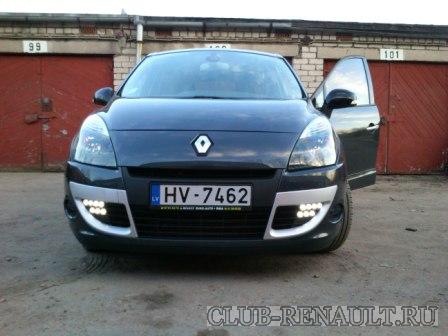

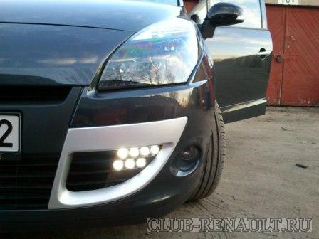

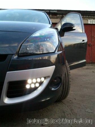

DUDA Опубликовано 20 Апреля 2013 Опубликовано 20 Апреля 2013 Предлагаю на суд зрителей клуба ! Строго прошу не судить. Но делал все с душой и азартом. Установка ходовых огней на сценик 3 фаза 1 Многие скажут- навесил как ёлка новогодняя. Но уверяю ВАС что идею вынашивал почти год и прочитал много форумов. Дхо не штатных очень много. Плоские ДХО меня раздражают. Эти я увидел и сказал себе - это мои ДХО Повтарюсь. За основу были взяты ДВА комплекта дхо http://www.club-renault.ru/forum/index.php...t&p=1242291 Вот такая работенка проделана . За месяц катания с этими ДХО VIZANT SKD - 030 Все красиво и прекрасно. Но позавчера стали моргать умерать три огонька КАПЕЦ..... А к вечеру еше четыре..... ПЕЧАЛЬ---да и только..... Буду рыть из за чего произошло это. 1 . Блоки выдают ток больше чем положенно. 2 . .плохая теплоотдача от диода на алюм. корпуса. Брак светодиодов исключил Цитата Поделиться этим сообщением Ссылка на сообщение Ссылка на комментарий Поделиться на других сайтах Прочее

Alex307 Опубликовано 21 Апреля 2013 Опубликовано 21 Апреля 2013 (изменено) Сегодня за пару часов поставил Philips DayLight 8 точно так же как и автор темы. Бампер не снимал. Использовал струну чтобы протянуть провод от клыка наверх. Открутил только верхнюю часть бампера под капотом и оттянул слегка чтобы видно было куда совать струну. Провод протянул по верхней пластиковой кромке бампера и притянул хомутами в насверленные отверстия. Правый провод прошел перед алюминиевой поперечной балкой, а вот левый пришлось пропускать за ней. Теперь в случае замены ламп в противотуманках со снятием бампера, нужно быть аккуратным и не оторвать. Но когда такая необходимость возникнет, можно будет перетянуть провода. Результатом доволен. Дам еще фоток если не понятно объяснил. Изменено 21 Апреля 2013 пользователем Alex307 Цитата Поделиться этим сообщением Ссылка на сообщение Ссылка на комментарий Поделиться на других сайтах Прочее
DUDA Опубликовано 21 Апреля 2013 Опубликовано 21 Апреля 2013 Сегодня за пару часов поставил Philips DayLight 8 Результатом доволен. Дам еще фоток если не понятно объяснил. Поздравляю! Молодец! Качественный продукт. Цитата Поделиться этим сообщением Ссылка на сообщение Ссылка на комментарий Поделиться на других сайтах Прочее
Alex307 Опубликовано 21 Апреля 2013 Опубликовано 21 Апреля 2013 Качественный продукт. Возможно, время покажет. Гарантию дали год. Ну и общее впечатление не плохое. Герметичное исполнение разъемов порадовало. Только защелка на провод управления показалась слегка тугой - там ножницы туповаты и провод достаточно толстый, руками защелкивать проблематично, а место не очень удобное для инструмента. В атаче фото моторного отсека после установки. Цитата Поделиться этим сообщением Ссылка на сообщение Ссылка на комментарий Поделиться на других сайтах Прочее

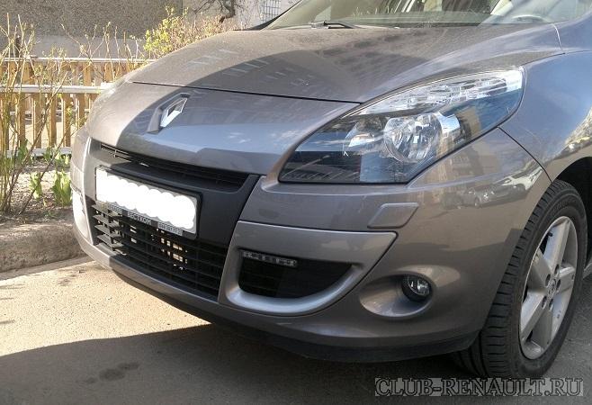

Гризли Опубликовано 27 Апреля 2013 Опубликовано 27 Апреля 2013 Ну, и я сегодня решился поставил Philips DayLight 4 в Петровском автоцентре! Цитата Поделиться этим сообщением Ссылка на сообщение Ссылка на комментарий Поделиться на других сайтах Прочее

urbino Опубликовано 3 Мая 2013 Опубликовано 3 Мая 2013 (изменено) У меня куплены аналогичные ДХО только другого производителя : NSSC 502 HP . Есть тоже желание добавить по 1-2 фонарика на каждую сторону. Только по отдельности никто не продаёт, а брать ещё один комплект " мучает жаба ". Жду потепления для установки.Ну "жаба" меня не замучила. Уговорил продавца : продал мне дополнительно четыре оригинальных фонарика. На днях установил по семь штук на каждую сторону. Все хорошо - фото выложу в ближайшее время. Когда монтировал сделал выводы для тушения ДХО в двух вариантах : европейском ( тухнут от габаритов ) и скандинавском ( тухнут от ближнего света,но остаётся габарит ),правда переключение - это ручное меняешь местами штекера в моторном отсеке. При проверке получился следующий казус : при включении габаритов всё нормально - ДХО гаснут , а если переключаешь управление от ближнего света они начинают моргать ( знакомый педположил что на свет ближний идёт импульсный ток - это правда или нет ? ).Я в электронике = профан. Это одно наблюдение. Второе заметил сегодня вечером когда ставил машину в гараж : на холостых оборотах перестаёт идти зарядка и ДХО гаснут,газанёшь обороты поднимаются и ДХО включаются. Позвонил спецам по ДХО : сказали у авто идёт импульсная зарядка -нужну менять блок управления на блок , который будет получать + при включеном зажигании , как вариант от предохранителя прикуривателя. У меня вопрос к тем кто поставил ДХО Philips : у вас такого небыло ? Импульсная зарядка. Поясняю сразу я в электронике полный профан. Что может быть??? Где лучше взять + в моторном отсеке , который появляется при включеном зажигании - заведённом двигателе ??? Изменено 3 Мая 2013 пользователем urbino Цитата Поделиться этим сообщением Ссылка на сообщение Ссылка на комментарий Поделиться на других сайтах Прочее

urbino Опубликовано 5 Мая 2013 Опубликовано 5 Мая 2013 (изменено) Так фотки мы увидим или нет...............не томи Это первые фото моих DRL LED NSSC 502HP. Я добавил в комплект 4 фонарика : оригинал = 5 х 2 = 10 , стало 7 х 2 = 14 . Блоки позволяют устанавливать максимум 14 штук. Изменено 5 Мая 2013 пользователем urbino Цитата Поделиться этим сообщением Ссылка на сообщение Ссылка на комментарий Поделиться на других сайтах Прочее
urbino Опубликовано 5 Мая 2013 Опубликовано 5 Мая 2013 За месяц катания с этими ДХО VIZANT SKD - 030 Все красиво и прекрасно. Но позавчера стали моргать умерать три огонька КАПЕЦ..... А к вечеру еше четыре..... ПЕЧАЛЬ---да и только..... Буду рыть из за чего произошло это. 1 . Блоки выдают ток больше чем положенно. 2 . .плохая теплоотдача от диода на алюм. корпуса. Брак светодиодов исключилПо вопросу долговечности ДХО я общался с нашими спецами : они все грешат на герметичность корпусов ДХО. Все в один голос рекомендуют перед установкой обмазывать-герметизировать корпус силиконовым герметиком,если есть возможность снять стекло и поставить его на силиконовый герметик. При установке ДХО я промазал по периметру стык стекла с корпусом и после установки на место по окружности промазал весь стык. Посмотрим как это поможет. Цитата Поделиться этим сообщением Ссылка на сообщение Ссылка на комментарий Поделиться на других сайтах Прочее
