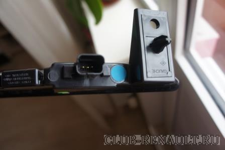

Самое сложное найти разъём - "донор" с подходящими контактами и вставить в пустые места на разъёмах фар , потом грамотно проложить провод к дальней фаре а там элементарное подключение в блоке под капотом (естественно без всяких соплей) , всё это через реле (Тоже есть отличное место) завязывается на ближний свет дополнительный предохранитель и о чудо ! всё прекрасно работает! Сейчас в данный момент электрик подключает к сожалению сам в электрике не силён и схему нарисовать не могу.
