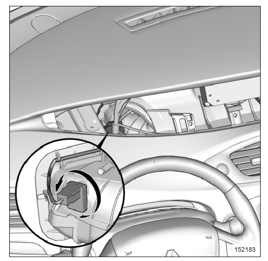

добрый вечер одноклубники.скажите у кого небудь появилась информация как этот сенсор отключить или перепрограмировать что бы стекла не потели
может предохранитель вытащить ?если сушествует такой.или откинуть провода от него.короче какие у кого мысли
Предохранителя нет. Сам датчик должен быть доступен из-под козырька приборной панели слева от дисплея.
Нужно снимать пластиковые облицовки, которые держатся на очень противных защелках. Я летом пытался, туда залезть, но решил, что облицовка после снятия врядли будет сидеть также плотно как сейчас и отказался от этой идеи.
Как себя будет вести климат при обрыве цепи датчика никому неизвестно.
И не факт, что самопроизвольное включение рециркуляции связано именно с датчиком. Вполне вероятно, что рециркуляция включается для того. чтобы сократить время прогрева салона. Ошибка в алгоритме налицо, но где конкретно не известно.
Нужно ждать прошивку....
