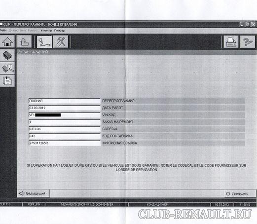

Записался на 27.02.12. Машину буду оставлять на сутки с вечера воскресенья.
Оставлять машину не пришлось. Все сделали сразу за пол часа. Обновили прошивку.
Описание проблемы я изложил на бумаге и мастер примщик передал ее непосредственно мастеру, занимавшенмуся диагностикой. Это сильно помогло т.к. не пришлось ничего объяснять нескольким людям.
Пока не знаю решилась ли проблема с запотеванием полностью, но первые впечатления положительные. Пока возвращался домой рециркуляция не разу не включилась, стекла не потели, хотя кондиционер я принудительно выключил (темература около нуля).
Значек в виде буквы "А" в кружочке не исчез, это дает надежду, что датчик токсичности не отключили совсем.
Вообще изменилось управление распределением потока, дует как-то по другому. Периодически происходит какое-то движение заслонок, но не заслонки рециркуляции.
Режим Soft стал однозначно тише.
Я, дурень, не взял с собой сервисную книжку, поэтому придется еще раз заехать, чтобы официально оформить перепрограммирование климата, заодно какую-то синюю ноту должны выполнить, без сервисной книжки не стали.
Договорились с мастером, что буду наблюдать 3 дня, а потом подъеду, расскажу как дела и перевпрошивку официально зарегистрируют в Автофрамосе.
Если кто-то из питерцев надумает перешиться, пишите мне в личку или звоните, дам координаты мастера который "в теме".

Сегодня немного потестил климат после перепрошивки.
Утром было -6 и мокрый снег, вечером -3 и сухо, ехал в плотном потоке по городу. Климат в режиме "Авто".
Запотевания нет совсем! Включения рециркуляции не заметил, хотя периодически в климате что-то шевелится.
Вечером заехал в подземный паркинг (ОКей на Ладожской), тепература там около +15 и сильная влажность, кондиционер включается.
Забился задом в угол и погазовал, чтобы испортить воздух. Рециркуляция при работающем кондее включается!
Когда выехал на улицу стекла немного запотели (т.к. кондей отключился), переключил поток на лобовое стекло и секунд через 20 запотевание прошло, снова переключился в автомат.
Кроме изменения алгоритма управления рециркуляцией, стал ощутимо тише режим "Soft".
Также, есть ощущение, что стало теплее. Комфортно при устновке 21 градуса, раньше ставил 23-24. Ноги не мерзнут. Возможно, что в автомате и раньше так было, но я этим режимом не пользовался, а в ручном мерзли ноги.

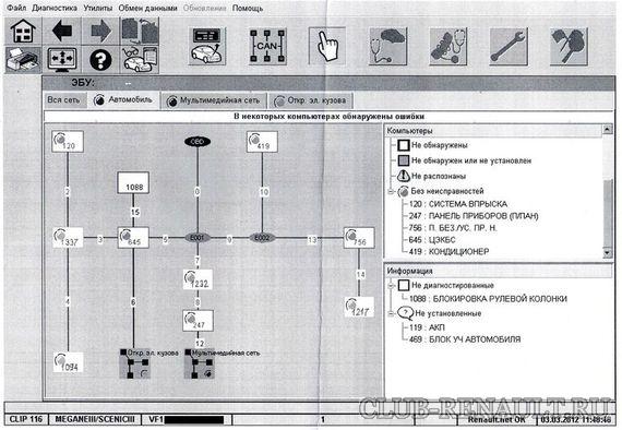

Если салонный фильтр менялся давно, то могут сразу списать проблему на него, тогда придется заменить.
Настаивайте на диагностике с помощью диагностического прибора. 99%, что подключив Клип увидят, что доступно обновление. Чтобы убедиться, что прибор подключали поставьте "маячек" на пути к диагностическому разъему, например можно засунуть мальнький кусочек бумажки в щель кожуха, на котором стоит пепельница, если бумажка на месте, значит прибор не подключали.
Если ничего не сделают - пишите в акте приемки, что работа не выполнена, без оформление акта примки машину не забирайте или требуйте официальный отказ в устранении жалобы. Им придется шевилиться, т.к. за неудовлетворенные жалобы клиента они вынуждены отчитываться перед Рено.

Был 27.02.2012. У офа. Провели диагностику. 2часа .Провод подключали 100% (цех просматривается из зала ожидания). 1)С такой проблемой я первый.2) Ни каких обновлений НЕТ. 3)На ссылки о проблеме. отвечают. Украина украиной, в Питере не может быть, гл. офис в Москве... Рекомендации поноблюдать за влажностью!!!, ну и нтересоватся по обновлению все. ВСЕ спорить не стал, понял, что матер ТУГ, и вобще ему пох. :swoon: Денег не взяли. Машину помыли. :rolleyes: (Понял одно, что теперь проблема вроде как весит в моем личном деле, как-то так) Буду пробавать (ход конем у другого дилера) :boxing: P.S. Ручник в авто режим выставить нельзя. жаль :blush2:

Привет всем! Сегодня таки обновили мне прошивку. Правда, перед тем, как подойти к машине, тех. кординатор Рено-Мурманск Александр Холмов спросил - а вы стеклоочиститель пробовали включать? На вопрос - я что, похож на дебила?, ответил - я тоже попадал в такие ситуации когда обносило стёкла снаружи. Я сказал, что стекла-то обносит изнутри!!! Спасибо Мышуну за совет - сунул координатору описание, он ознакомился, и лукаво поглядывая, спрашивает - а с каких это пор на флюенсах стоит датчик качества воздуха? Я отвечаю в шапке описания написано SCENIC, VIN, и всё прочее.
Не смутившись, буркнул посмотрим.
Когда сегодня получал машину, тех. координатор твердил, что ошибок он не обнаружил, нот нет, но прошивку обновил. За 200 км дороги при очень влажной погоде, в салоне снег с ног - ни разу не запотели стёкла в автоматическом режиме. Правда t -3, но раньше и при этой температуре потели в автомате. При удержании кнопки AUTO температуры водителя и пассажира не выравниваются, а раньше выравнивались, думаю не обманул с прошивкой. Дал какие-то бумажки, отсканирую, выложу.
если ты выложиш бумашки которые тебе выдал од.это будет хорошо.люди которым отказал од. смогут их распечатать и предявить своему од.как доказательство что такая проблема есть и в других регеонах ее решают
Выкладываю бумажки, не знаю, получилось или нет
