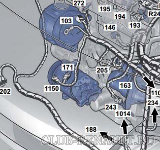

.... Может ее и нет (будет время посмотрю по электрическим схемам) ....
Посмотрел по схемам С3. Вот какая штука получается: электромагнитная муфта (171) только на машинках с М4R710. На этой модификации на кондиционере есть и управляется от БЗИК силовой цилиндр переменного объема (1150). А на всех остальных с движками от K4M858 до К9К836 электромагнитной муфты нет. Буду в гараже, залезу под капот посмотреть по проводам....
post-19284-1386340521_thumb.jpg Изменено пользователем _Ян_
Электромагнитная муфта на машинах с климатом нужна толькр для того, стобы можно было отключить именно кондиционер вручную. ...
Блок управления климатом и в ручном и в автоматическом режимах выдает или не выдает запрос на включение кондиционера в зависимости либо от состояния кнопки, либо от состояния программы автоматического управления климатом. Этот запрос может не пропустить блок управления двигателем если не созданы условия для включения компрессора (по температуре, давлению, оборотам и т.д.)
Но повторюсь, при автоматической работе климата никаких щелчков отключения кондера не бывает так как он постоянно включен...
Ну вот , а как спорили!!!!
То есть щелканье муфты и увеличение расхода при включении компрессора могут ощутить только владельцы 2.0i
На 1.6i и дизелях - никто ничего и не услышит и не почувствует, как и было описано выше

Прокачивать хладогент по контуру нельзя при слишком высоком или низком давлении и при слишком низких температурах, при работе двигателя в определенных режимах тоже требует снятие нагрузки от кондея. Поэтому отключение кондея есть на любом движке. Делается это муфтой или изменением производительности вплоть до нулевой не важно. Реализация разная, а суть одна.
То, что в схемах не нарисована муфта, говорит лишь о том, что нет отдельной цепи для ее управления, она вполне может управляться, тем же сигналом,. которым изменяется производительность.
