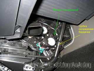

пробовала и одинаковую температуру и разную!! холодный воздух гонит не из сопла а вокруг него из под бардачка!!
и если выставлять одинаковую температуру то название двух-зонный не оправдывает себя!!
спасибо что откликнулись! да! поступает холодный воздух но не из бардачка а из под него!! руку протягиваешь и из сопла идет теплый воздух а вокруг сопла холодный!!
про трубку обьясните поподробней пожалуйста! откуда и куда подходит!!зараннее благодарю!!!!
Проверьте наличие крышки на салонном фильтре или поставте её на место и всЁ
Вот эта трубка,еще может крышка фильтра не плотно надета.В самом бардачке,слева дырочка охлаждения есть,ее на зиму затыкают чем нибудь.
спасибо большое!!! предельно все ясно!! попробую покопаться)) так как здесь эта редкая машина и нет таких авто-сервисов!!
Спасибо большое!!! Те же симптомы, сегодня залез посмотрел и поставил на место крышку. :renaultflag:
