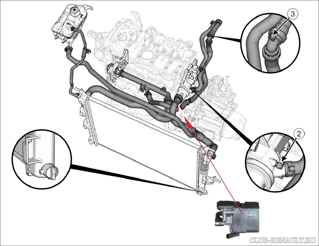

Всем доброго времени суток.
Возникла проблема, уже голову сломали...
После установки web...sto(предпусковой подогреватель) машина (Scenic III 1.5 dci k9k 830) при запуске "улыбается", а вот после... мне как-то грустно становится. - Салон едва прогревается
Место врезки котла
Пробки, вроде, все выгнали.
Термостат как будто срабатывает, но тут тоже нюансы - Прогнал машину по трассе, 30км туда и 30км обратно. Прогнав 30 км, со скоростью 100-140 км/ч, я проверил патрубки - патрубок в который врезались был горячий, патрубки радиатора отопителя теплые, а остальные абсолютно холодные. Машину не глушил, развернулся и обратно, практически все время шел 140 км/ч. По возвращении (в салоне +10, но ноги замерзли, хотя обдув на ноги был) снова проверил - куда врезались, радиатор отопителя и между термостатом и радиатором шланги теплые.Замерял температуру мультиметром с термопарой - в месте врезки и на выходе из отопителя +35-36, между термостатом и радиатором примерно +15.
Раньше была одна проблема - заведется на морозе или нет(машинка первую зиму) и приходилось ждать примерно минут 30 пока в салоне не станет более-менее тепло, тепло с дефлекторов начинало идти практически сразу, хотя и едва ощутимое. После непродолжительной поездки по городу если оставить на холостых минут на 30, то в салоне становилось жарко, на трассе вовсе до футболки раздевался. Сейчас +10 это великая радость, а так +4-5 :(
Загнал на диагностику - ошибки из за отключения аккумулятора и прочего оборудования(при монтаже и подключении котла) скинули, но все равно комп показывает температуру ОЖ +36, а при увеличении оборотов температура падает до +33-34.
Увы, в нашем городе не то чтоб ОД был, просто спецов по дизелям нет.
Термостат хотел заменить, но в гараже погоняешь на оборотах 2000-2500, все вроде нормально и остаток вечера ездишь как человек, но на утро опять холод...
С подогревателем, на ходу, конечно тепло, но не будешь же его все время гонять.
К стати без подогревателя завелась и при -36, правда ОЧЕНЬ тяжело, так издеваться на машиной не хочется.
ПОМОГИТЕ!!!
ПОМОГИТЕ!!!
Похоже, что через Вебасто не проходит о/ж в печку, когда он отключен. Кто его устанавливал? Электрика правильно подсоединена? Может быть его насосик все время должен работать от бортовой сети при заведенном двигателе?
Подключали самостоятельно, проштудирова предварительно мануалы и опыт других обладателей котлов. К тому же устанавливал с другом, который себе тоже ранее поставил( самостоятельно), у него все ок. Правда у него и машина другая...
Котел к печке не подключали, только прогрев ож - уж больно лихо акб сажает.
У котла есть мозги и если его не правильно подключить он по"ошибке" выключится. Так же и помпу если не правильно, то на ходу не получится использовать, а у меня все работает.
Точнее работало))) я реле задержки отключения умудрился потерять, выпало из гнезда на ходу, а каким заменить не знаю...
...хотя ваш ответ навел меня на мысль :- может обратного клапана на ож нехватает..., но в комплекте он не шел...
