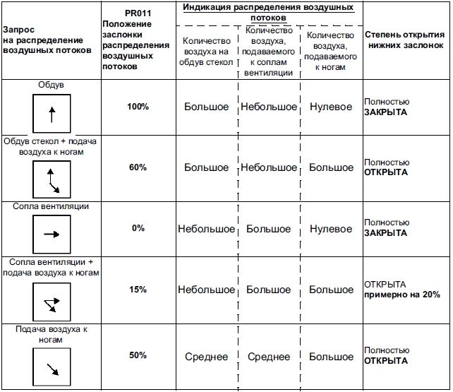

Всем известна такая схема распределения воздушных потоков.
Вопрос: что есть "положение заслонки распределения воздушных потоков" и "степень открытия нижних заслонок"? Где такие заслонки стоят и в чём их суть конкретно? Что в первом случае означает "100%", например, а во втором "открыта примерно на 20%"? О чём это? Имею ввиду не буквальный смысл, а что это меняет, или что это значит?
Изменено пользователем rgyozh

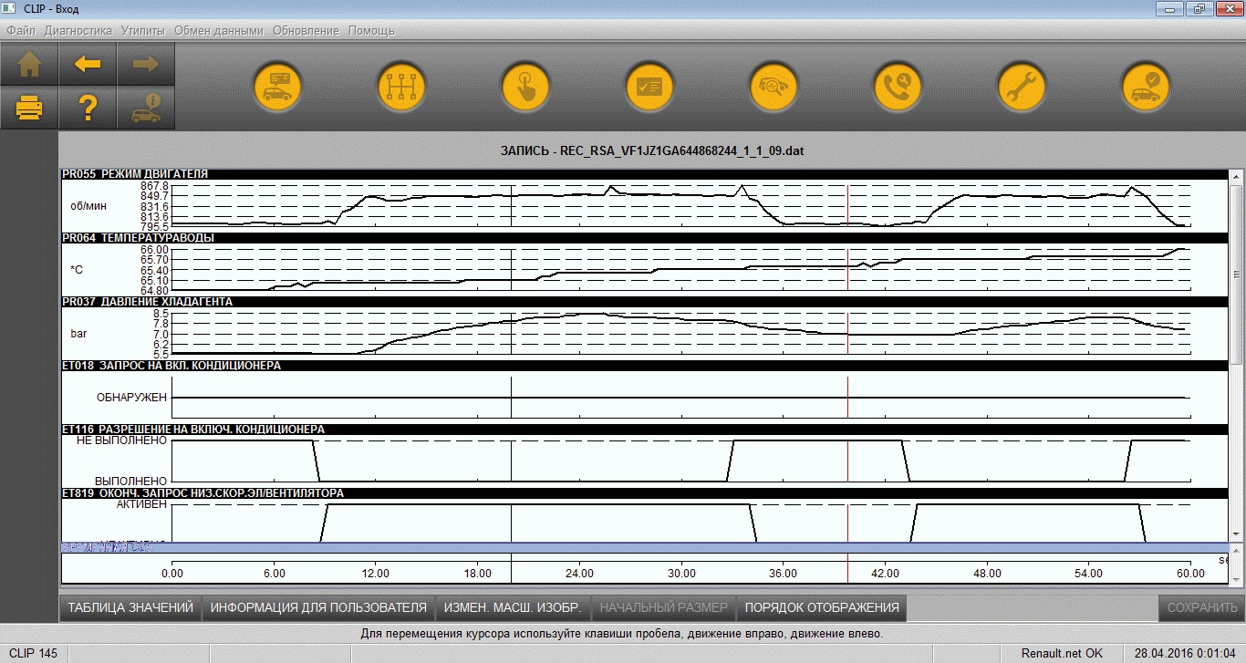

Посмотрел сегодня клипом работу своего кондиционера (климата) ошибок нет . Значит так , температура наружнего воздуха +14 , в салоне 21 , на климате ставил 15,5 и HI  давление хладагента 5  когда включается вырастает до 7 . Это так и должно быть ?
Температура испарителя при включении падала до + 2 ,  потом пощелкал на климе off и  ace off и температура испарителя пошла расти , и доросла до температуры в салоне до 21 . кондер включаться перестал . Потом авто заглушил завел кондер  включился температура испарителя стала падать до +8 , но за минут 10  датчик температуры в салоне , показания не поменял , так и осталось 21 , хотя холодом дуло и труба под капотом в салон была холодная  . Прислонял палец к датчику внутрисалонному , температура росла до 25 , наверное датчик рабочий .  Подскажите в чем может быть такая проблема , такое ощущение , при первом запуске испаритель охлаждается до +2 а потом кондер автоматом отключается и уже больше  не включается ?
4 часа назад, алексей110 сказал:
поболее должно быть, 10-ка хотя бы.
это у тебя почти фреона нет.

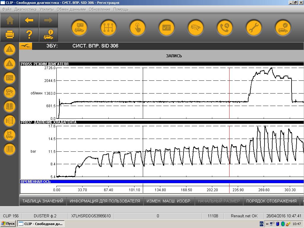

Морзе ты ничего не путаешь . На 2 у меня все идеально работает там в покое  3.2 при работе 5.2 ?
Нет. При комнатной температуре давление насыщенного газа (так вроде называется?) хладогента где-то 5-6 атм. Оно такое же в автомобиле при выключенном компрессоре. Такое же в баллоне заправочной станции. Если у тебя меньше, значит у тебя газ не насыщенный)) Т.е. его в жидкой фазе у тебя вообще нет. Т.е. его не хватает))
А при работе давление от многих факторов зависит. До 17-19 атм поднимается на максимальной нагрузке. Это если жара под капотом уже.
Вот новый дастер, например. Новый, т.е. совсем новый, не юзаный) В ремзоне не жарко, двигатель остывший.
Спасибо поеду тогда один заправлю в другом утечки мож найдут ........
В 28.04.2016 at 10:51, Morze701 сказал:

У вас дастер без климата ?или меряет как то по другому ? Мое давление один в один с давлением у заправщиков на станции .
Да, без климата. Давление по датчику и по манометру то же совпадает.
