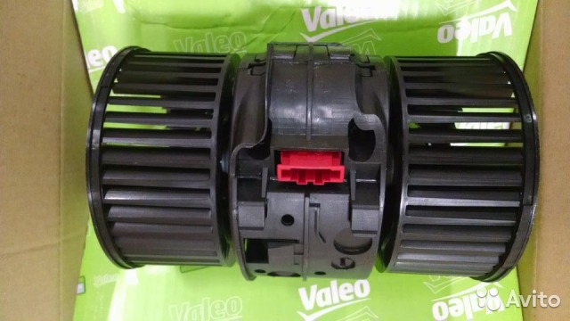

Была у меня похожая ситуация зимой 2015 года. Вентилятор то работал то нет. Поначалу это было редко. Раз в недельку. Не предпринимал ничего. Через месяц это начало происходить каждый день. Звуки были идентичные когда падали обороты вентилятора. Казалось что крыльчатка двигателя задевала что то. Позже вовсе отказал. А на улице февраль месяц. Ездить без климы невозможно. Пришлось вскрывать климу до вентилятора. Оказалось банально стерлись щетки. Оригинальных в магазинах не нашел. Можно было заказать, но ждать не хотелось. Помог хороший гаражный электрик кулибин. Всего за 200 руб. подобрал примерно подходящие щетки, расточил их как надо и поставил. Моторчик заново зажил. Самое банальное в этой истории то что ремонт моторчика стоил мне 200 руб., а вот снять и поставить его вышло в 6 т.р. у официалов. Пробовал сам добраться до него. Моторчик у Сценика 3 находится по середине торпеды в самом ее центре, почти на уровне ног. Разобрал почти половину и уперся в балку которая держит торпеду. Ее снять нужен специальный ключ ( или я сам не догнал как ее снимать, шел уже второй день как я пытался добраться до него). В общем нервов не хватило и я отвез машину к официалам.
По поводу крыльчатки моторчика. У Сценика 3 у моторчика вентилятора две крыльчатки.
Да и фильтр салонный лучше тоже поменять. Там может накопиться куча грязи или фильтр забиться, что то и другое влияет на работу моторчика.
12 часов назад, Harry-21 сказал:
снимается со стороны пола а не торпеды
