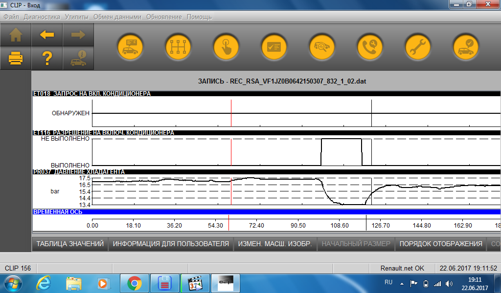

выкладываю результаты своих изысканий. Что думаете? Заранее спасибо всем участникам.

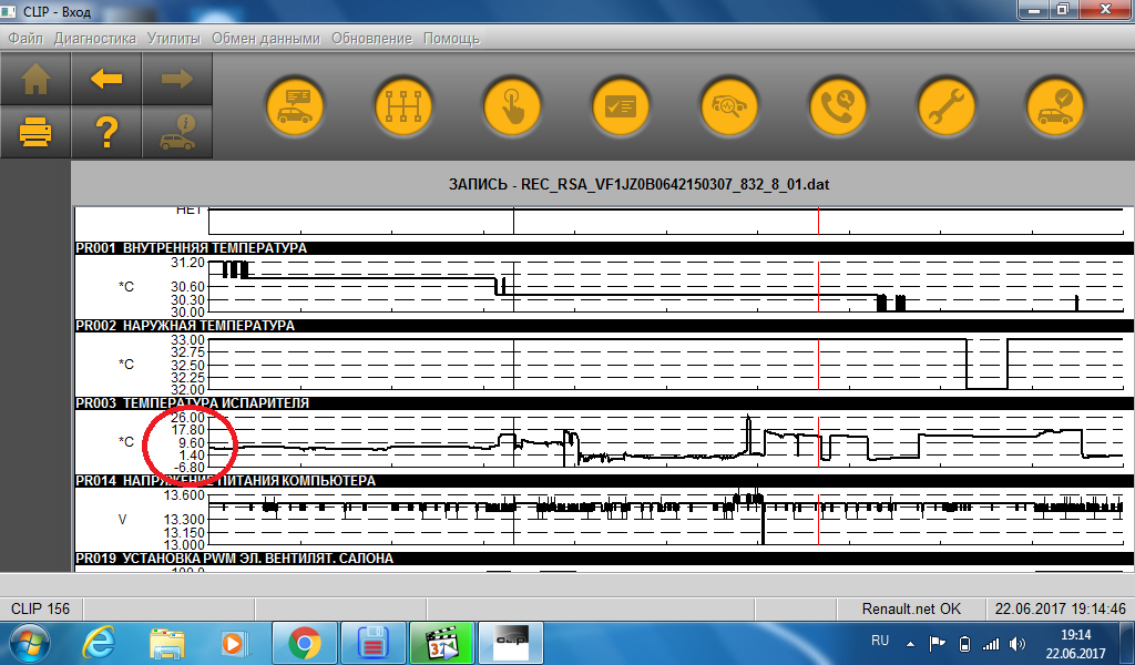

Очень похоже на то, что в момент перемерзания испарителя система отключила компрессор.
Надо к верхниму графику добавить темп испарителя и записать
Я так и хотел, но эти параметры в разных блоках. Давление в 120, а все остальное в кондее. Как это совместить, не вижу. Мне не нравятся мгновенные скачки температуры испарителя.

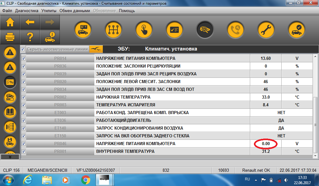

И что за напряжение питания компьютера по 0?

Только что, kkmark сказал:
Напряжения 0 такого нет. Есть 13.0
Погоди! На первой картинке. Скрытый текст. Даже обвел.
Скрытый текст и не заметил :)
Сегодня проверю что это
