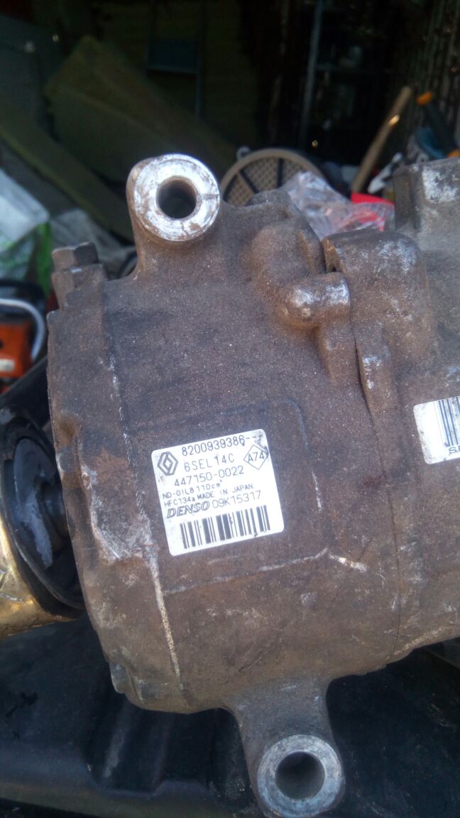

вам клипом надо взглянуть , если эбу разрешает вкл.кондера и температуры в салоне и на улицы корректны , давление хладагента в норме  , а он то вкл , то выкл. то скорее всего клапан на компрессоре , но там такая точность и шлифовка иглы и жиклера , что замена клапана помогает редко .....
я то же компрессор махнул сейчас все в идеале работает ....
Клип подключали, эбу разрешает вкл.кондера, температуры в салоне и на улице корректны, давление в норме, все как вы и пишете...
компрессор новый брали или б/у? я по объявлениям поискал от 80 до 300 дол. б/у. может рискнуть поискать клапан, номерка случайно нет?
5 часов назад, shevy сказал:
Под рукой нет посмотрю в гараже мож на старом написано ....   А так поиском через каталог денсо он находится ....
Брал бу  на форуме  все работает идеально ....

Добрый вечер, помогите разобраться чем отличаются радиаторы кондиционера 921100001R и 921000294R. Как понять какой нужно? Scenic 3 2010 1.6 бензин VIN VF1JZ1B0D43041029. Заранее спасибо.
Сегодня выехал на трассу, закрыл окна и включил режим "авто". Дует тёплый.  Вот думаю, к кондиционер щикам ехать или на клип сразу.
Открыл капот, попросил жену включить "авто", не услышал никаких изменений в работе двигателя. Я так понимаю, включение муфты компрессора слышно?
Нету муфты, поэтому слышно не будет. А тёплым, так пустой скорее всего.
18 минут назад, Влаха сказал:
Если у вас компрессор денсо , то вы там ничего не услышите , там  всегда вал вращается , а мозги управляют клапаном который и рулит производительностью компрессора ...
47 минут назад, rusak32 сказал:
посмотреть какой стоит
Рад бы, да не видно :)  Хотелось купить заранее и заехать поменять. По каталогам различаются от номера кузова. Его по VIN смотреть или по овальной табличке?
Всё там видно, пластмассовый экран приподнимать, и все.
Смотреть по факту.
Завтра порою каталог денсо но если вдруг у Вас найдется буду благодарен )))

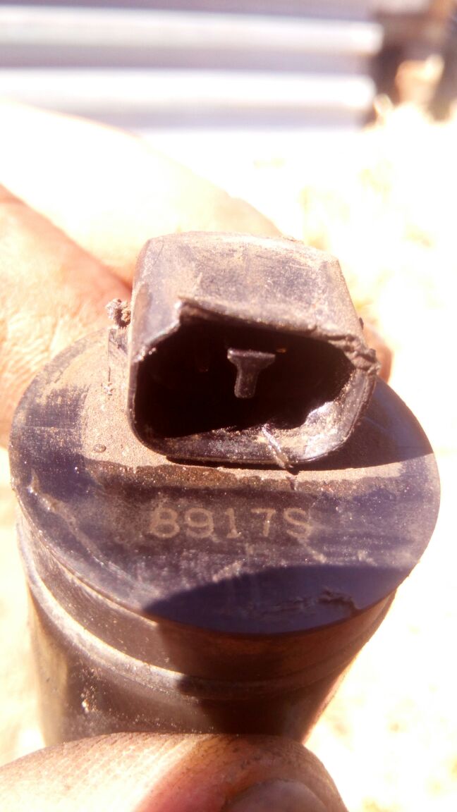

12 часов назад, shevy сказал:
До своего не добрался но этот то де вроде реновский этот клапан на нем был ..
Спасибо огромное, буду искать клапан, начну с него )))
