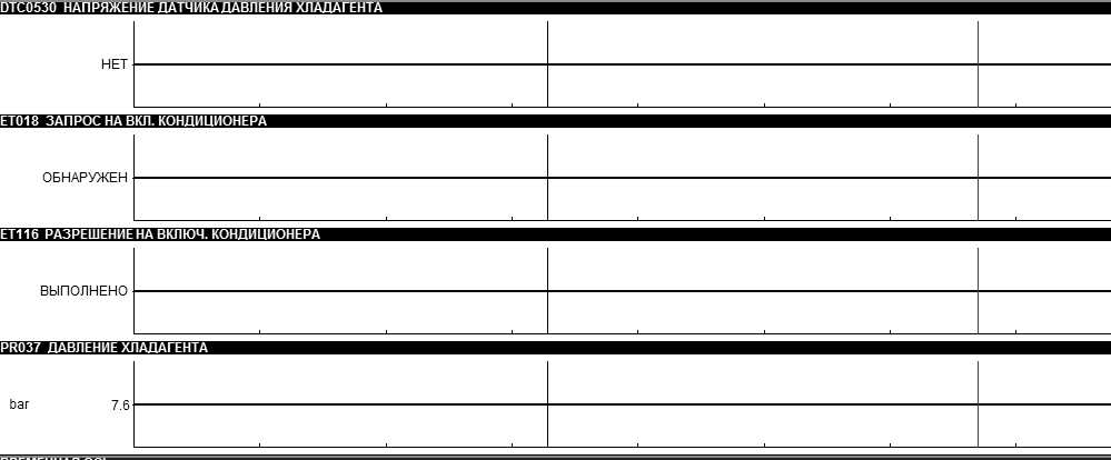

Ладно со вторым все понятно работает я его дозаправил теперь про 3 .
...Все разрешения по компу были , но не кондер не вентилятор радиатора так и не включились хотя обороты движка выросли на 70  давление так и не пошло . Помогите кто сталкивался , даже если там мало фреона , то вентилятор ож на малой скорости включится должен?
Сколько там фреона система не знает, контролируется только давление. 5 бар - нормальное давление для включения, поэтому и все разрешения есть.
Как вариант - запрошена очень маленькая или нулевая производительность компрессора. На своей машине я параметра производительности ни в климате не в ECM не нашел.
19 часов назад, Мышун сказал:
Значит так заехал взвесил фреон было 430 грамм , добавили до положенных 480 , теперь все условия выполнены по клипу показывает все разрешено при включении кондера обороты растут , давление хладагента стало показывать 8-9 , но муфта компрессора что бы щелкнула не слышно , поэтому и не холодит . Ремень шкиф компрессора крутит .Подскажите как ее принудительно включить и какие цепи  можно прозвонить мож есть какой на нее предохранитель . ?

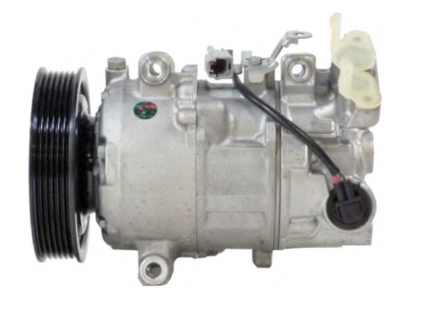

Спасибо что напомнили  , а то забыл про это . Подскажите пожалуйста  На каких там проводах и сколько напряжения должно быть ?
5 часов назад, алексей110 сказал:
...но муфта компрессора что бы щелкнула не слышно , поэтому и не холодит
На Сценик-3 бывает компрессор с муфтой, а бывает без. Отличительная особенность компрессора с муфтой - 2 разъема. У меня именно такой и муфта щелкает.
Вот такой вроде как на фото .....
На этих проводах напряжение должно быть какое то ?
7 часов назад, Мышун сказал:
Значит у тебя машиа с конца 11 года и далее. Там стоит компрессор с муфтой и клапаном управления.

Залито как положено . Сегодня утром  посмотрел давление в покое хладагента было 7 завел поехал он вроде не работал потом температура ож выросла до полтора кубика кондер включился температура испарителя упала до +2 работал пока в клипе переключался на давление хладагента он отключился и давление теперь 9 и снова включится не может ?  Лампочкой сейчас взгляну .
