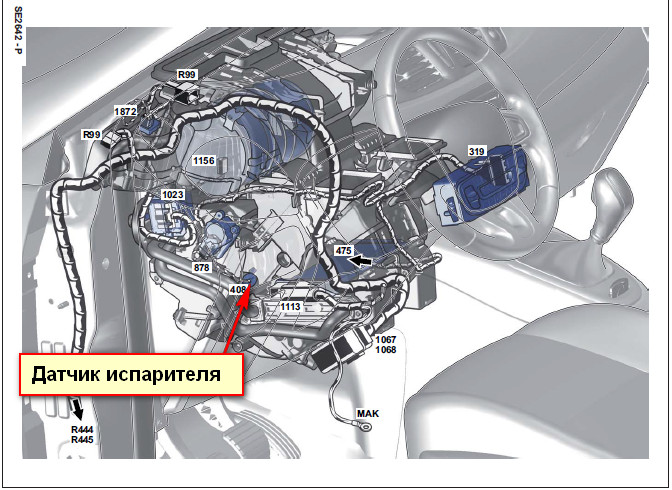

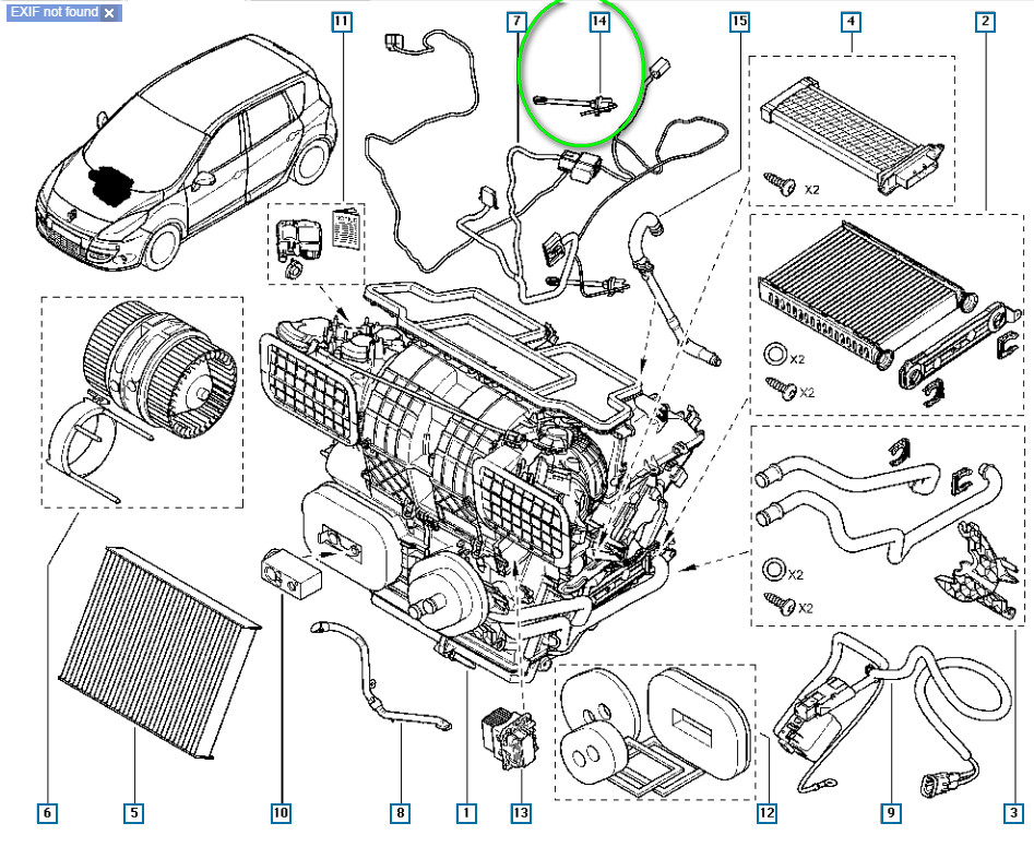

 Вообще-то на испарителе кондиционера должен стоять температурный датчик, который как раз и нужен, чтобы испаритель не обмерзал. По его сигналу периодически отключается  компрессор, чтобы не допустить обмерзания.
Если не ошибаюсь, вот он. Номер 2772 394 72R. Надо бы клипом смотреть, сколько он показывает. Может он завышает температуру и компрессор молотит, пока всё не замёрзнет.

18 минут назад, werymax сказал:
Это уже интереснее, если не сложно не подскажите испаритель кондиционера где находиться и как датчик проверить? С кондиционерами еще не сталкивался поэтому по поводу вопросов где что находиться прошу извинить.
5 минут назад, sergei 555 сказал:
Дело в том что раньше по городу может не обращал внимания да и кондиционером редко пользовался, после обнаружения проблемы сейчас понимаю что и на коротких расстояниях проблема есть, я думаю что проблема все таки в том что замерзший радиатор просто не дает нормально продувать вентилятору.   Да еще при этом  из дефлекторов начинает ка будто пар идти.
 Необходимо Клипом тогда смотреть параметры давление в покое . Давление в работе , температура испарителя , температура в салоне , положение заслонок и т.д. можно попробовать промыть очистителем кондиционеров для лучшего теплообмена .....
Испаритель, это и есть радиатор. Где сам датчик стоит не знаю, не лазил туда. А проверять конечно лучше клипом. Можно тестером, если знать зависимость сопротивления датчика от температуры.

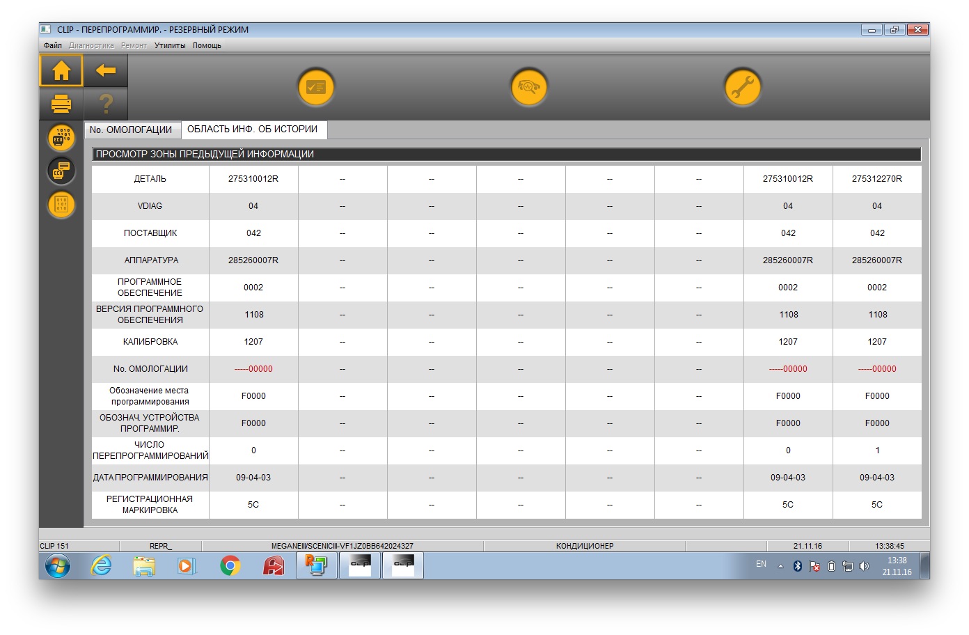

Сменил уже 3 прошивки климат-контроля
Не расскажете как это сделать?
Я примерно это представляю как репрог блока климата. Как понимать как прошивка залита и какую льешь?
Прошить хочу, т.к. летом ноги немного подмерзали от климата
15 часов назад, aupovy сказал:
Текущую прошивку можно посмотреть либо в  разделе "идентификация", либо в истории перепрошивок. При запуске репрога и ввода кодов Клип выдаёт доступные прошивки для каждого блока. Как правило, особого выбора не бывает. Прошить можно только более новую версию.
насколько я понял нужен renault pin extractor и вкладка reprog посчитает нужный код?
А как запускать репрог? через Can Clip зайти в нужный блок и запустить переконфигурацию блока? так?
Изменено пользователем aupovy
8 часов назад, aupovy сказал:
В целом правильно, только не "переконфигурация", а "перепрограммирование". Перейти в режим перепрограммирования можно сразу после ввода ВИНа, нажав соответствующую кнопку (кажется "ECU" с цифрами-"10101010").
Диск с репрогом нужно вставит в CDROM или смонтировать в виртуальный привод.
Кроме кода из пин-экстрактора попросит серийник прибора.
Не забудьте включить постоянное зажигание перед перепрограммированием!
надеюсь последний глупый вопрос, где взять серийный номер Can Clip, если он китайский клон.
Насколько понял, на устройстве написан серийный номер 23237, но просит 7 знаков, нужно вводить 0023237. Так?
...Насколько понял, на устройстве написан серийный номер 23237, но просит 7 знаков, нужно вводить 0023237. Так?
Да.
попробовал зайти в режим программирования. Вроде как с репрог 151 (от сентября 2016) не находит новые версии климата
Насколько понял климат не обновлялся
4 часа назад, aupovy сказал:
Да, не обновлялся. Можно попробовать более старый репрог, иногда прошивки исчезают в более новых версиях.
У меня другой код аппаратуры и все версии прошивок тоже совсем другие.
Хорошо, что не было прошивки под климат ) сейчас завалил радио ) не включается теперь. Китайский клип отваливается на 30-55%. Попробую кварц поменять, может поможет
А то бы без печки ездил ))) так хоть только без музыки
