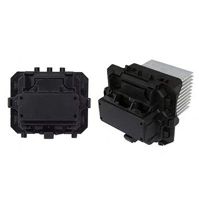

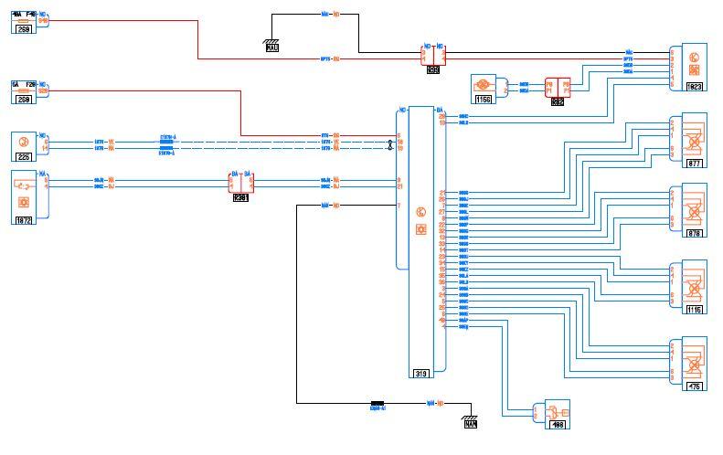

Добрый день. У меня Grand Scenic 3 2009г. дизель 1,5. Возникла проблема, при включении климат-контроля в последние время  чувствовался запах пластмассы, если же ставил на низкие обороты запах пропадал, я думал что от жары что то нагревается и дает характерный запах. но через месяц использования, в одно прекрасное утро вентилятор не включился ни на обогрев ни на обдув ни на охлаждение. Климат-контроль включается, работает, но тяги нету! Я решил что это щетки на двигателе обдува, добрался я до него, снял,щетки еще нормальные, проверил на прямую аккумулятором все работает, поставил обратно. Проверил все предохранители все хорошо, добрался до диагностики и выдало мне DF082 Датчик двигателя вентиляции салона! В итоге не знаю что делать. подозреваю то где то что то при нагрузке или оплавилось  или какой нибудь блок сопротивления полетел! надеюсь на вашу помощь! спасибо!
Привет. Решили свою проблему? По схеме от моей комплектации авто, датчиков двигателя не существует. Вам на клип нужно, для полной диагностики. Скорее всего у накрылся блок 1823, это как раз силовой электронный регулятор оборотов двигателя  отопителя.
Привет, спасибо за схему, а как этот блок выглядит на самом деле? можно его номер или хотя бы приблизительное место расположение с картинкой?  А на картинке случайно не он?
Изменено пользователем Афонасий
Добавление картинки
Похоже на него. Если не ошибаюсь, то в передней части отопителя, как раз расположены два силовых реле, одно на тены, а второе на двигатель отопителя.
В 23.08.2018 в 09:23, Афонасий сказал:
Правая нога водителя, там справа есть съёмный пластик Гляньте внимательно и будет вам счастье
Я глянул ну что бы до него добраться нужно педали снимать? или я ошибаюсь? может есть вариант проще ?

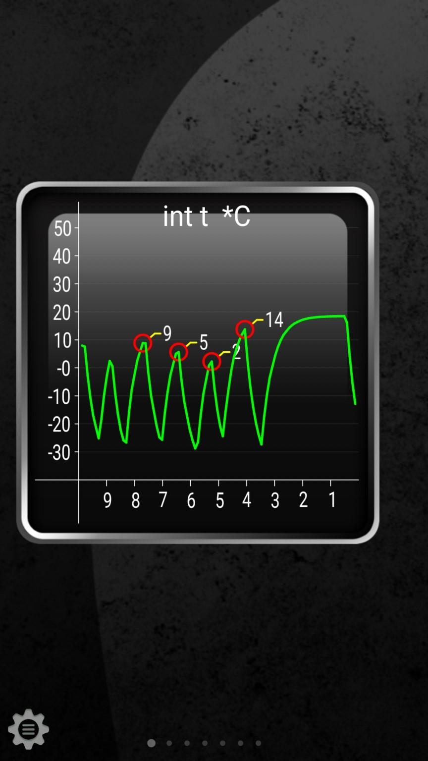

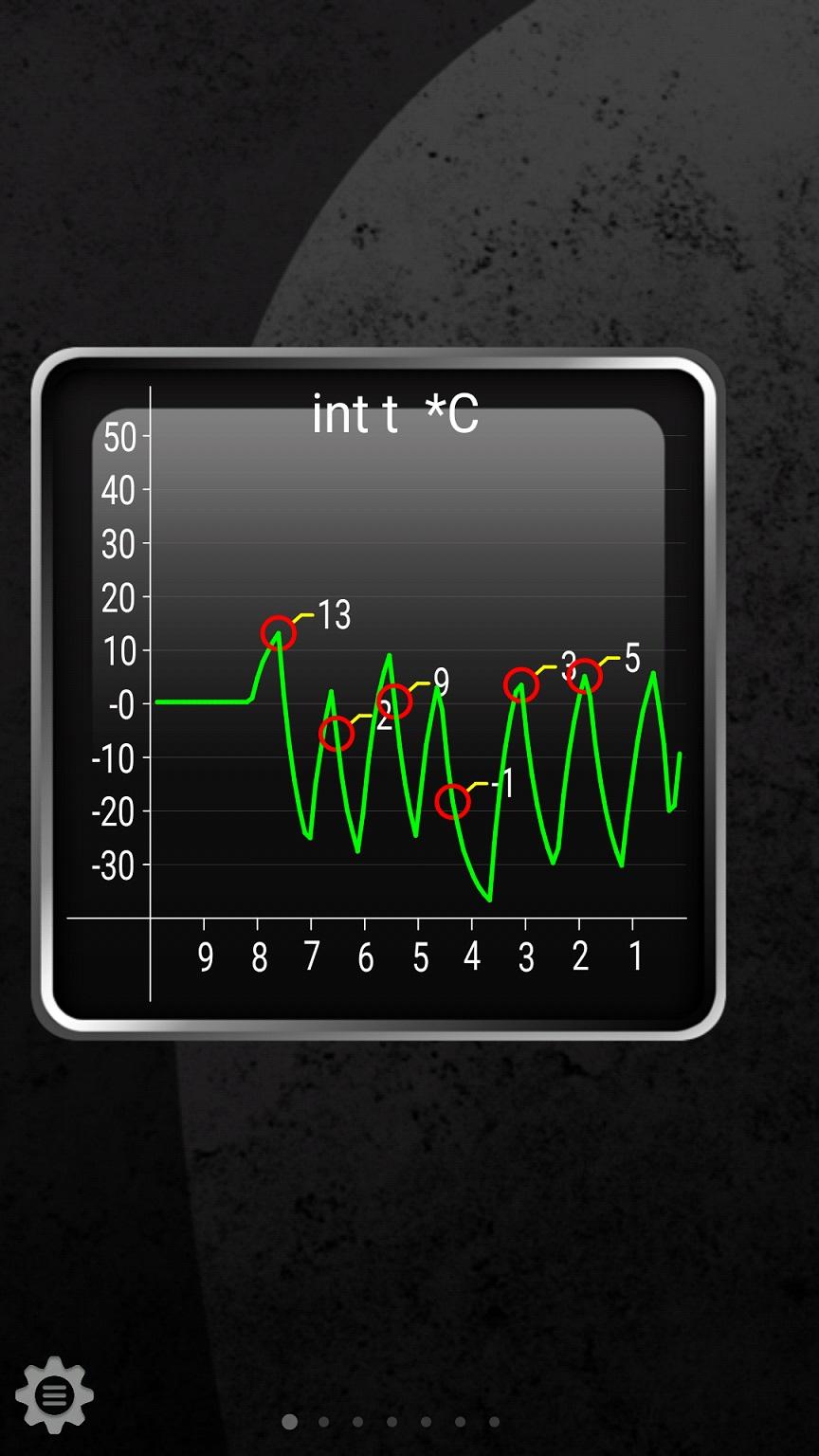

Всем привет.
Стал обладателем Сценика 2013 года, уже проехал пару тысяч, имею такую проблему:
При езде с включенным климатом и жаре на улице пару раз происходило отключение компрессора кондиционера, при этом из сопел, причем из всех, дуть практически переставало, но вентилятор работал, как и раньше. Рукой, поднесенной к низу центрального тоннеля панели приборов, чувствовал, как воздух немного прорывался мимо заслонок в различные щели. Воздух не охлаждался. Происходило это во время дождя.
Ни одна из манипуляций по управлению климатом не помогала исправить ситуацию. Переключатель направления потоков только менял стрелочки, но направление не переключал. Восстанавливалось все после окончания дождя и просушки салона открытыми окнами, или после просушки салона самой системой кондиционирования вот в таком недорежиме, но с нажатой кнопкой AC off (наверное).
Помогите решить проблему.
9 часов назад, Вос сказал:
Похоже на нехватку фреона.
При нехватке фреона будет недостаточное охлаждение, особенно в жару, т.к. недостаточной массы фреона не хватает для переноса всего тепла к конденсору. В моем случае кондиционер в жару холодит хорошо, но в дождь отключается сам компрессор.
Надо диагностику сделать, там может видно будет по ошибкам в чем проблема, и давление фреона посмотреть можно и заслонки проверить как работают. Так просто гадать смысла нет.
1 час назад, Вос сказал:
Ваша логика не совсем правильная. Похоже на обмерзание испарителя.
Только что, rusak32 сказал:
Как определяете!?
Только что проверил, никаких активных и сохраненных ошибок нет, все значения с датчиков похожие на правду. Потоки переключаются.
Может быть есть какой-то особый алгоритм у климата при повышенной влажности в салоне?
20 минут назад, rusak32 сказал:
Обычно в авто стоит ТРВ, он не дает обмерзать испарителю, как в бытовых кондиционерах, кроме того на испарителе стоит термодатчик, который отключает компрессор при температуре испарителя ниже +2 градуса.
22 минуты назад, rusak32 сказал:
Как определяете!?
По не горячей трубке на выходе компрессора и не холодной трубке на выходе из салона после испарителя
Тогда посмотрите какое давление фреона при отключении компрессора.
Может быть происходит аварийное отключение из за превышения давления в системе
52 минуты назад, Вос сказал:
Лично видел снег из воздуховода! Так что обмерзает!
9 часов назад, quattro81 сказал:
Я думаю, что нет.
Во-первых тогда бы вентилятор радиатора молотил на полную, во вторых он бы остыл минут за две - пять максимум, а у меня холода не было минут 20.
Я думаю, что дело в алгоритмах, завязанных на датчике влажности, ведь при дожде влажность в салоне растет, или я не прав?
10 часов назад, rusak32 сказал:
Лично видел на своей машину глыбу льда через дырку от фильтра салона вместо испарителя. Эта глыба блокировала поток воздуха, вентилятор шумел, но выхода воздуха не было из сопел.
Причина: недостаток фреона. После заправки стал работать исправно.
меня это удивило, ведь есть датчик обмерзания испарителя, по идее должен компрессор выключаться, но этого не происходило.
еще странности в климате при температуре 12-16 градусов на улице, дожде и ночью. начинают резко запотевать лобовое стекло и боковые, приходится сильно прибавлять в ручном режиме скорость вентилятора. Побороть это не могу. видимо происходит отключение компрессора и вся влага с испарителя идет на лобовое стекло
