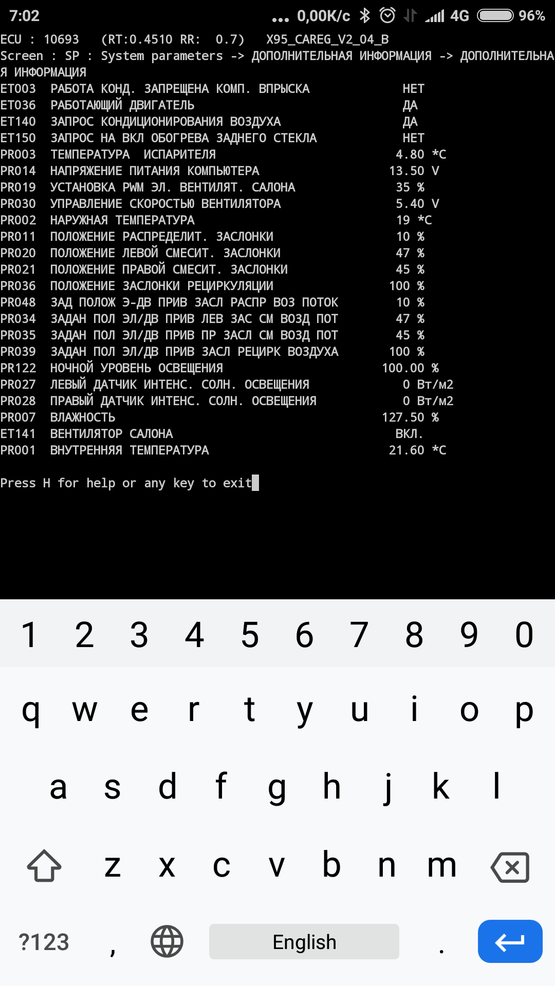

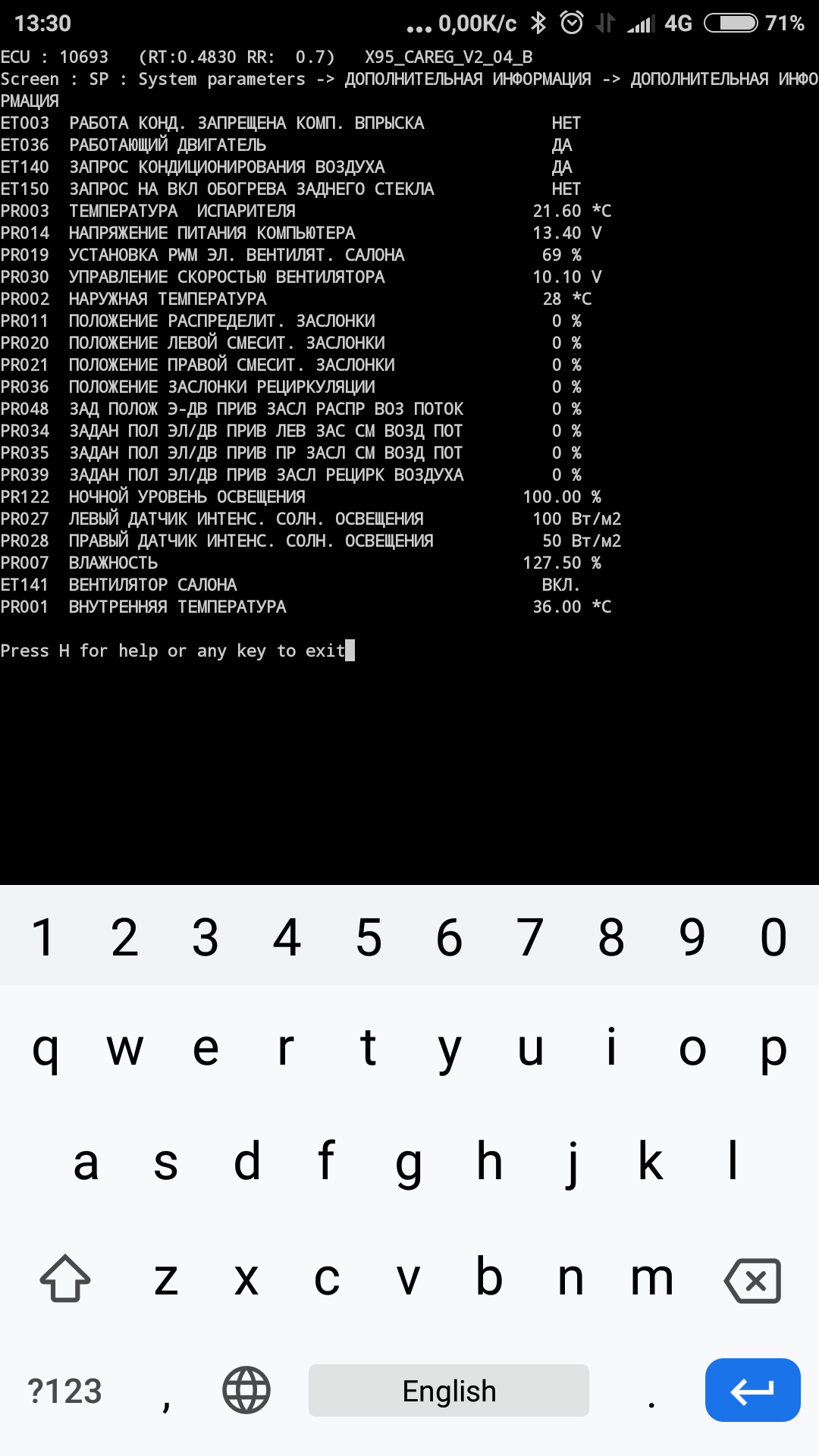

Вот так кондиционер не работает:
Screenshot_2022-08-18-13-30-13-533_com.googlecode.android_scripting.thumb.png.6a15a502431582b95bb62d4f283da4bc.png

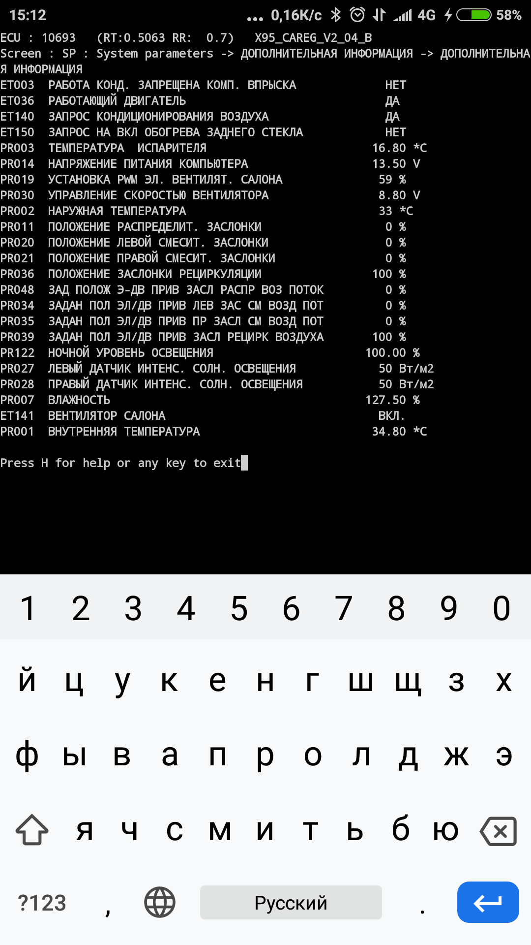

А вот так работает:
Screenshot_2022-08-12-07-02-58-903_com.googlecode.android_scripting.thumb.png.f4c08478b664aa02e19cf3ab92d75c3b.png

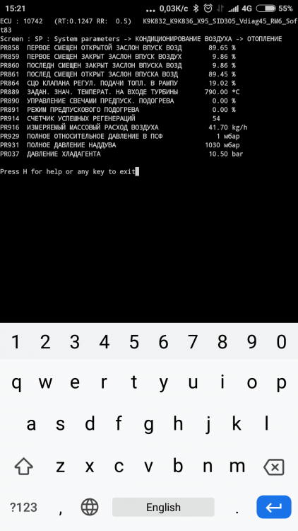

Вот сегодня такая картина:
Screenshot_2022-08-24-16-18-13-532_com.googlecode.android_scripting.thumb.png.6dc772f618c96a02607d892d1460584d.png
И при этом вентилятор работал на высокой скорости (запрос на включение вентилятора был с ЭБУ кондиционера) и толку ноль.
Из дефлекторов дует тёплым воздухом. Давление фреона при этом 10.8, что как будто тоже странно. Видимо сначала было выше давление, вентилятор пошёл на вторую скорость, а потом давление стало падать. В чем может быть причина падения давления?

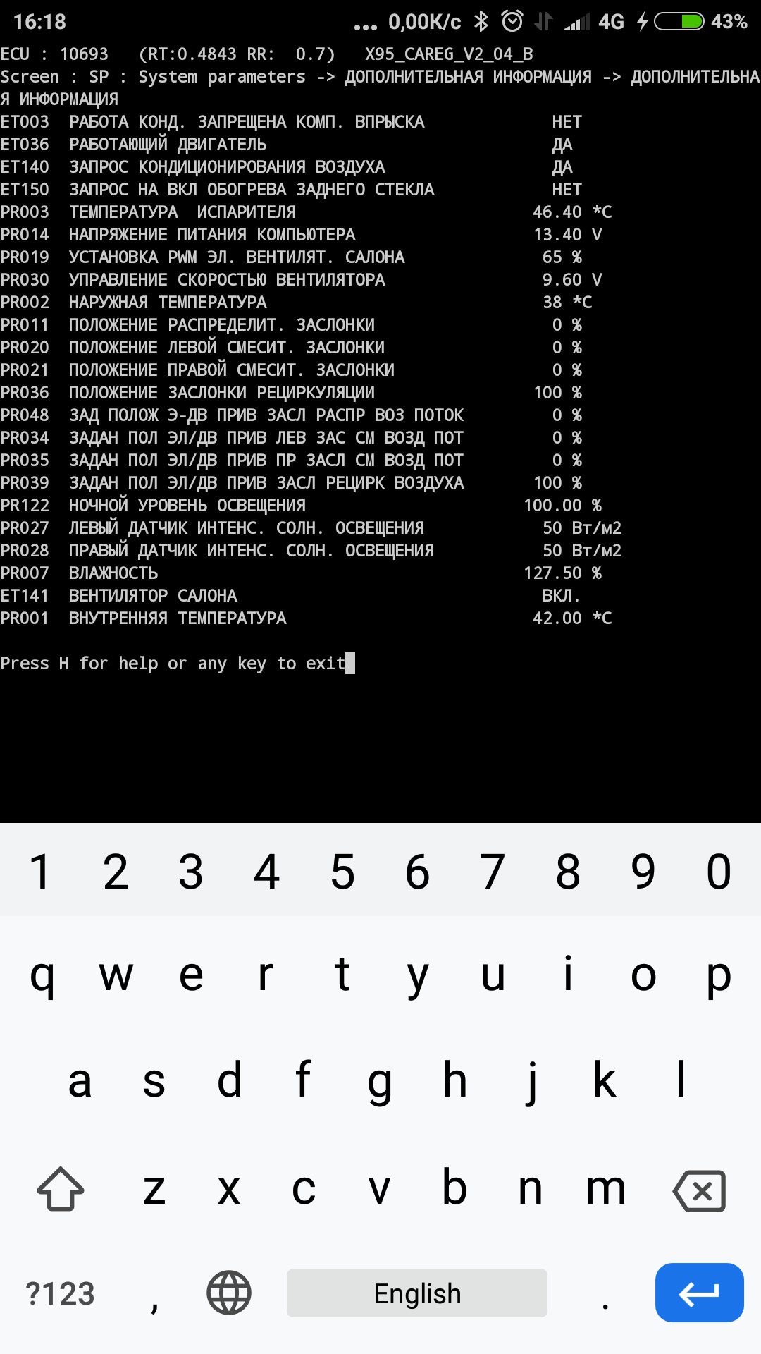

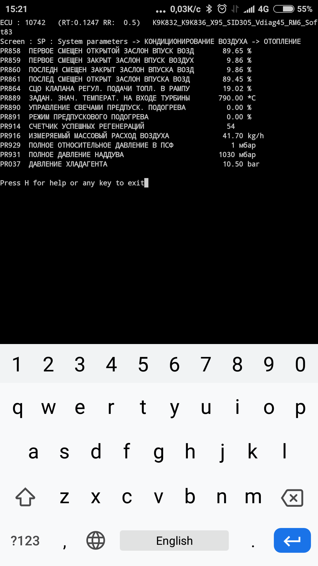

Вот сегодня пример давления когда по моему понимаю кондиционер не работает. Дует как будто просто воздухом с улицы, он не подогретый, но и не охлаждённый, ну а учитывая что за бортом +31, то само собой и так жарко и он ещё дует этим теплым воздухом
Screenshot_2022-08-25-12-34-16-303_com.googlecode.android_scripting.thumb.png.c3959f3907869215ed9d94848b5a4b8b.png

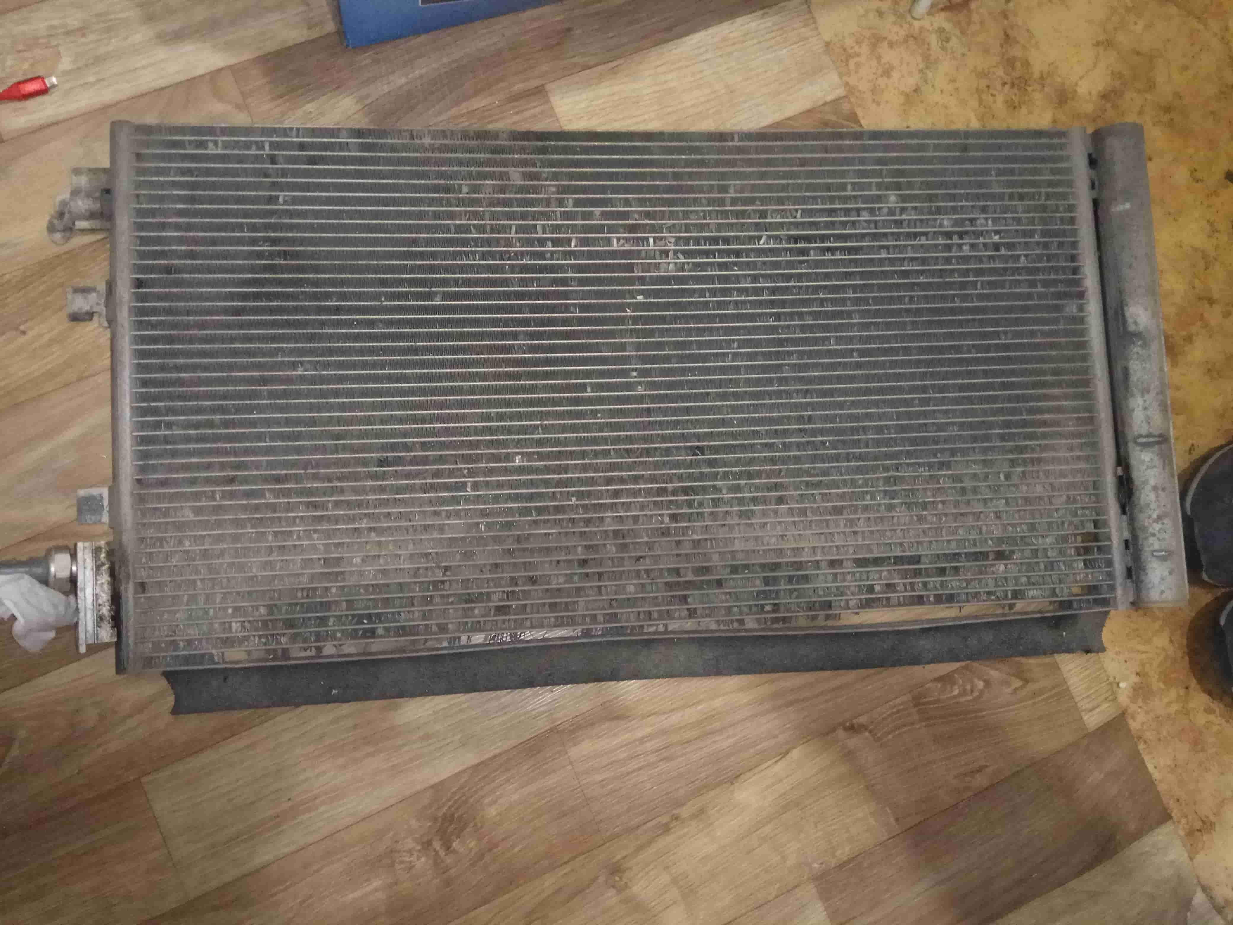

Насчёт осыпались или нет соты... Да, соты в нижней части осыпаны в нижнем ряду по центру. Сами трубки целые. Понимаю, что не айс, но видел много таких и они ещё работают, в частности на Ютубе у одного чувака также на гранде 3-м видел, похлеще моего осыпаны и все работает

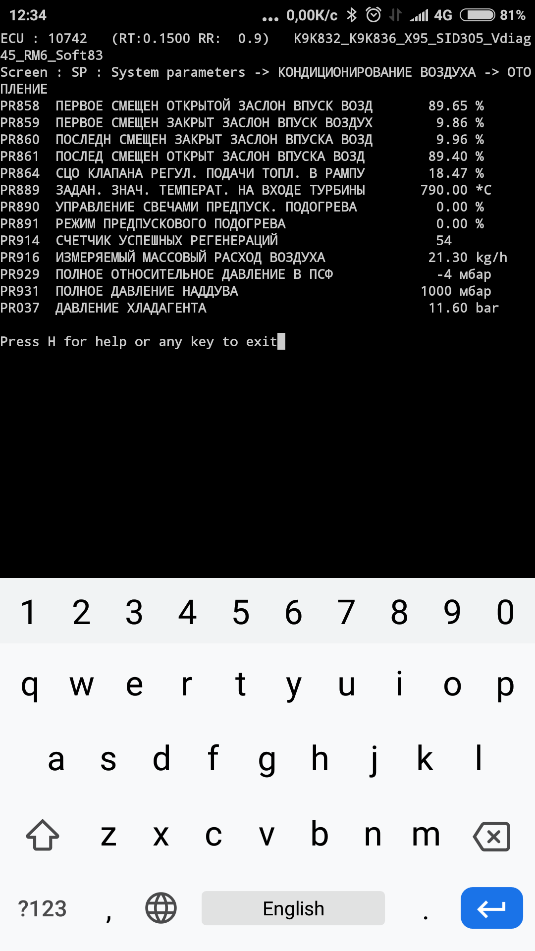

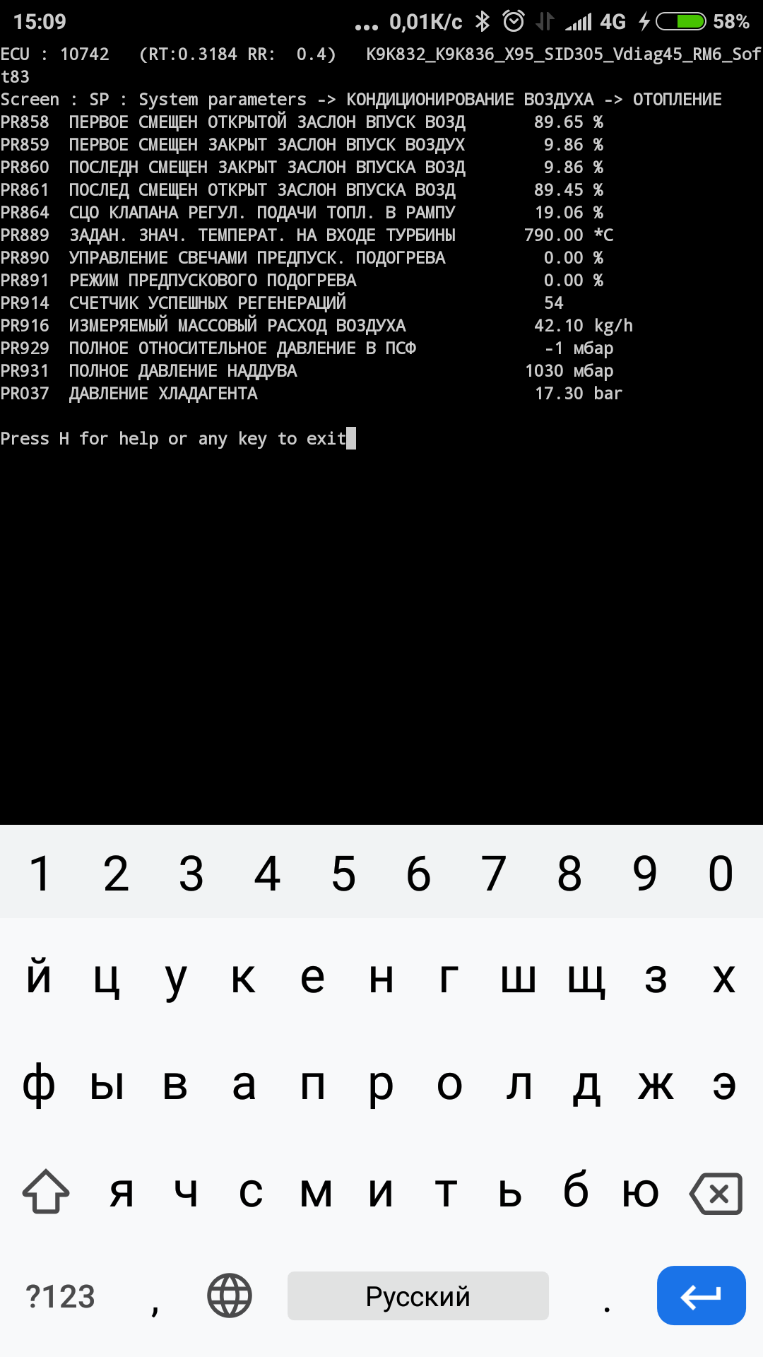

Вот сейчас прям пример. Я на работе, машина уже часа два стоит в тени. Сел в машину, завёл, пока читаю форум думаю пусть поработает. То есть я стою на месте, холостые обороты и кондёр вроде неплохо работает. За 5 минут в салоне не холодно, но уже вполне комфортно сидеть.
Screenshot_2022-08-25-15-09-18-846_com.googlecode.android_scripting.thumb.png.fa8889a6dccbba82c83f6a8e5c11eae0.png
Давление как видите 17.3 и вентилятор работает на высокой скорости. Как будто все исправно.
Screenshot_2022-08-25-15-12-20-516_com.googlecode.android_scripting.thumb.png.75fb2c756523fe2750ee7c1cefa36acf.png
Температура испарителя 16.8 это намного комфортнее, потому как при +45 мне в баню ходить не надо, у меня баня на колёсах))

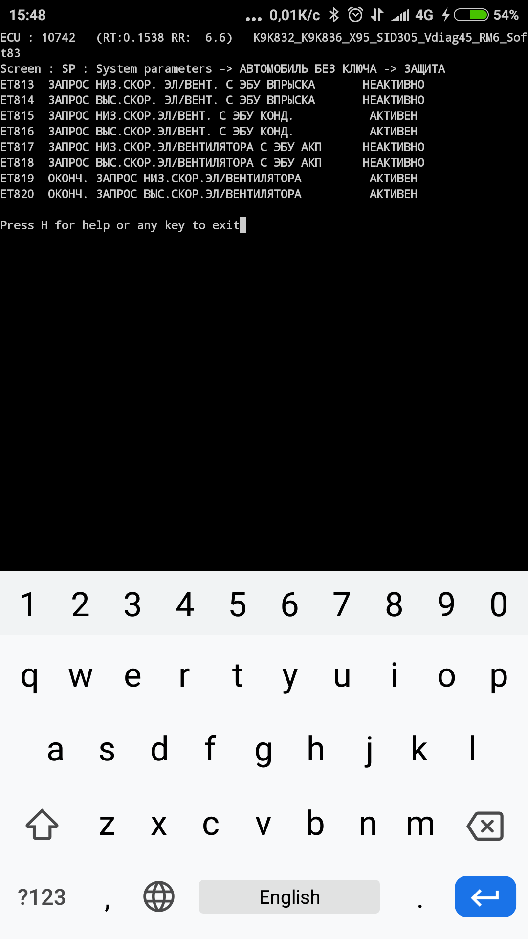

Вот ещё одно наблюдение: вентилятор перешёл на вторую скорость, это слышно и видно физически, а также отображается в запросах:
Screenshot_2022-08-25-15-48-41-864_com.googlecode.android_scripting.thumb.png.e578a3cea587afe87666047e58966d20.png
Причем согласно данных блока впрыска запрос на вентилятор поступает с ЭБУ кондиционера. Далее смотрю давление фреона - оно почти такое же 10.7 бар, не выше 11 точно.
Как такое возможно? Ведь граница перехода по давлению с низкой скорости на высокую если я не ошибаюсь 17-18 бар?

 У меня радиатор примерно в таком же состоянии. И как оказалось "травит" в нескольких местах. Сегодня "приехал" новый, в выходные может поменяю...
