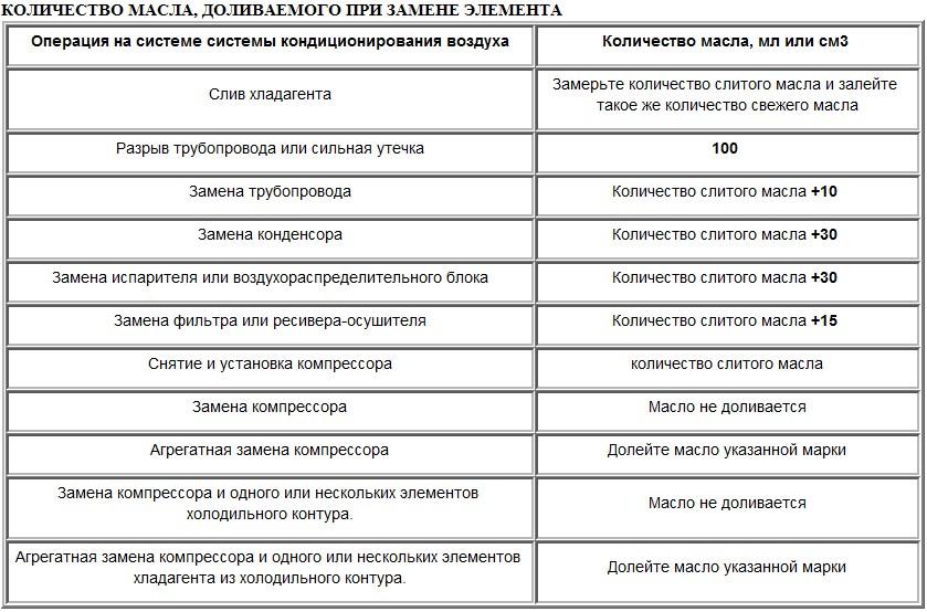

Мышун Опубликовано 26 Июня 2015 Опубликовано 26 Июня 2015 ...По поводу масла , я не в курсе , но мне мастера на первых двух диагностиках и их аппарат это подтверждал , что при сливе перед вакуумированием масло было "0" да я и сам видел эти отчеты на электронном табло . Может на ГС 3 есть какойто другой алгоритм заправки кондеров... Алгоритм совершенно одинаковый для любых холодильников. Сколько масла осталось в системе определить невозможно, поэтому определяют количество слитого масла. Если слилось "0", значит все масло осталось в системе и его там достаточно (при условии, что масло не ушло самотеком разборке системы или серьезных течах). Заправщики обычно добавляют несколько граммов масла даже если ничего не слилось (на всякий случай), но общее правило: "сколько слил, столько и залей" Цитата Поделиться этим сообщением Ссылка на сообщение Ссылка на комментарий Поделиться на других сайтах Прочее
алексей110 Опубликовано 26 Июня 2015 Опубликовано 26 Июня 2015 (изменено) Вакуумный тест покажет самые незначительные утечки, но не покажет где они. Нужно откачать, выключить ваккумный насос и несколько минут наблюдать за изменением давления. Если есть утечки, то давление будет довольно быстро расти. Ищите нормальных заправщиков. И совсем не обязательно чтобы у них была супер-пупер заправочная станция. Всё тоже самое можно сделать имея простейший коллектор, весы, ваккумный насос и балон с газом. Главное, чтобы тот, кто со всем этим работает понимал что делает, а не просто кнопочки на заправочной станции нажимал. Кстати, 5-10 минут ваккумирования это очень мало для "больной" системы, потому и сливали разное количество. нет этот аппарат так и делает , минуту откачивает до определенного разрежения и ждет секунд 10-15 , потом еще откачивает , и ждет и так пять минут , и потом минуту где то на минимальном давлении( на максимальном разряжении) ждет рост и пишет либо окей либо даже не знаю что . Про ГС2, 3 учту , но вроде в других ветках проблем не возникало . Не знаете у кого на форуме электросхему спросить включения компрессора на GRAND SCENIC 3 DCI 1.5 2011 года выпуска . Изменено 26 Июня 2015 пользователем алексей110 Цитата Поделиться этим сообщением Ссылка на сообщение Ссылка на комментарий Поделиться на других сайтах Прочее

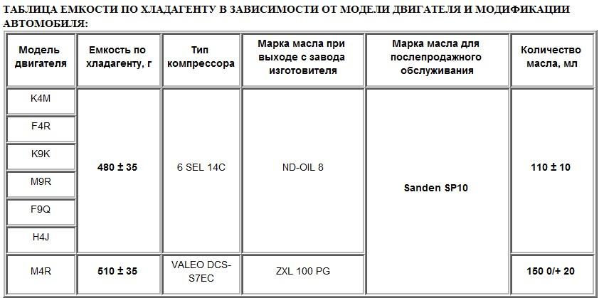

Fandorin Опубликовано 10 Августа 2015 Опубликовано 10 Августа 2015 Помогите пожалуйста. во первых, сколько фреона нужно заправлять в систему. Автомобиль Renault Grand Scenic 3 1.5dci 2009. ??И второй не менее важный вопрос: На ходу машина прекрасно охлаждается, но стоит остановиться, как холодный воздух перестает дуть, и дует слегка теплый, причем какую бы температуру я не выставил на блоке управления, и какую бы не выставил скорость вентилятора. Как только возобновляешь движение, воздух вновь идет холодный. Простите меня, если тема повторяется, искал решение проблемы в интернете, но толком ничего не нашел, надеюсь сможете помочь мне) Цитата Поделиться этим сообщением Ссылка на сообщение Ссылка на комментарий Поделиться на других сайтах Прочее
amokk_spb Опубликовано 10 Августа 2015 Опубликовано 10 Августа 2015 (изменено) Помогите пожалуйста. во первых, сколько фреона нужно заправлять в систему. Автомобиль Renault Grand Scenic 3 1.5dci 2009. ??И второй не менее важный вопрос: На ходу машина прекрасно охлаждается, но стоит остановиться, как холодный воздух перестает дуть, и дует слегка теплый, причем какую бы температуру я не выставил на блоке управления, и какую бы не выставил скорость вентилятора. Как только возобновляешь движение, воздух вновь идет холодный. Простите меня, если тема повторяется, искал решение проблемы в интернете, но толком ничего не нашел, надеюсь сможете помочь мне)По второй части, рискну предположить два варианта:1. недостаточное количество хладагена в системе2. забит радиатор кондиционера. По первому вопросу - таблицы из диалоджиса. При заправке кондея, советую сразу маркер заливать (жидкость для поиска утечки). Изменено 10 Августа 2015 пользователем amokk_spb Цитата Поделиться этим сообщением Ссылка на сообщение Ссылка на комментарий Поделиться на других сайтах Прочее
