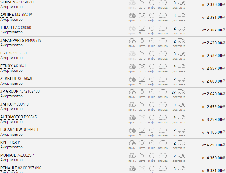

Очень сильно удивлен ценами на амортизаторы Сценика 2 Каябы и Монро от 4300... Неужели это так стоит? На Солярис за 2500, на Ларгус 2000 стоят, а сценик 4300!
Может есть какие то другие аморты? VF1JMB5D633144060 Кто шарит подскажите а пжл.
Изменено пользователем FKhan
В 30.06.2020 в 10:59, FKhan сказал:
ну что удалось найти замену стоек????

Загнал сегодня машину на подъёмник и... это случилось... приговорили передние стойки..(( Они не стучат, они просто уже не держат, опорные подшипники так же под замену..
Теперь предстоят вложения в любимого железного друга.))
По передним стойкам вопрос как бы не стоит, всё же Monro E4751, машина европейка и если уж менять, то на увеличенный клиренс.
Но цена в Экзисте меня несколько смутила. 11283 за пару.
И что самое интересно, что тут же предлагается аналог,  Monroe 742082SP, но цена за пару 4825.
Вопрос: в чём подвох?))
Менять ли пружины? Как бы логично, что если уж менять стойки, то и до кучи пружины, но какие ставить под увеличенный клиренс  я так и не понял.
И какие брать опорные подшипники, подскажите пожалуйста!:rolleyes:
Всем Добра и с прошедшими праздниками!!)):drinks:
Похоже я был слишком оптимистичен..)) Цена не за пару, а за 1 шт..)) Твою ж мать..)):facepalm:

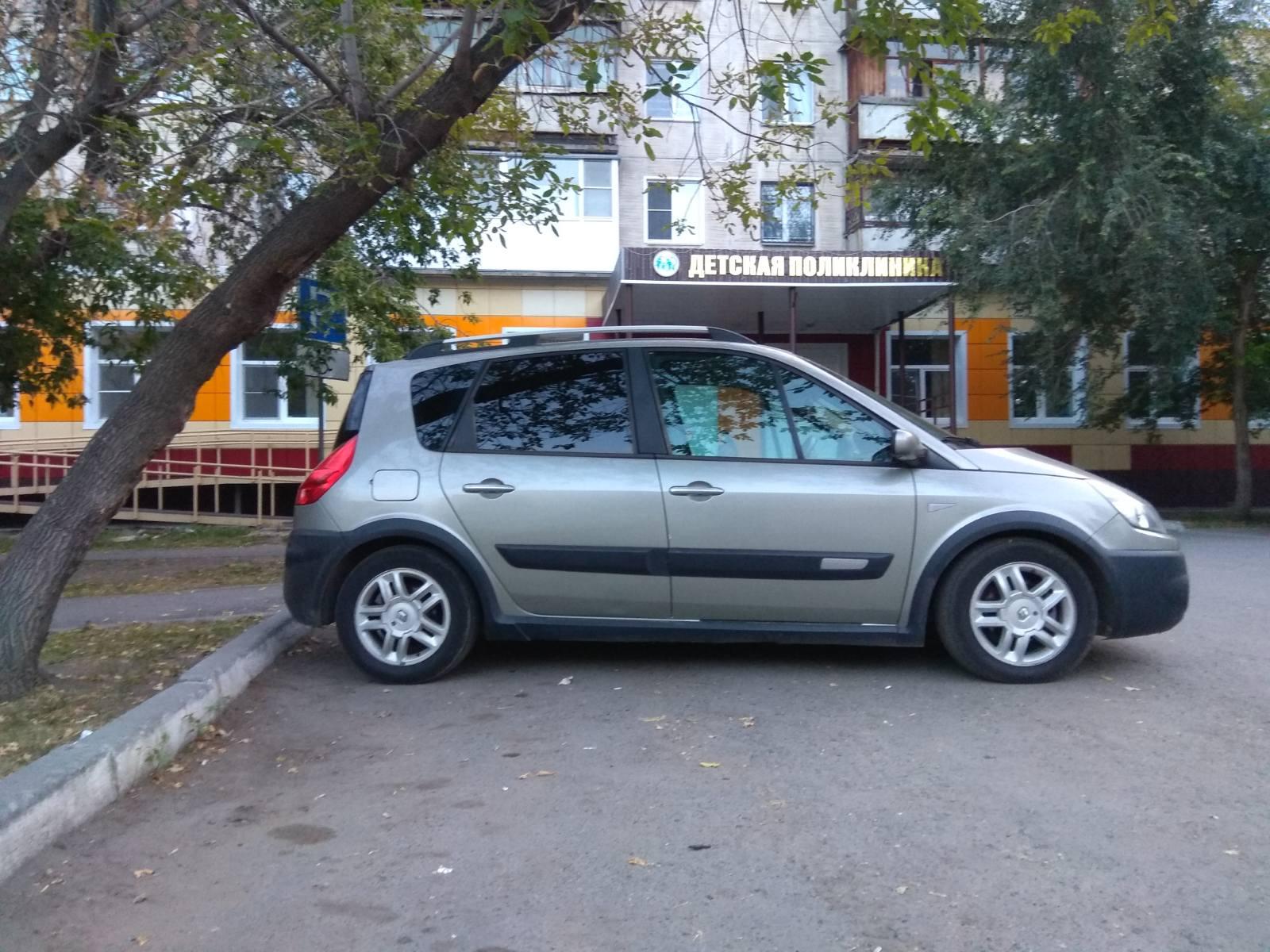

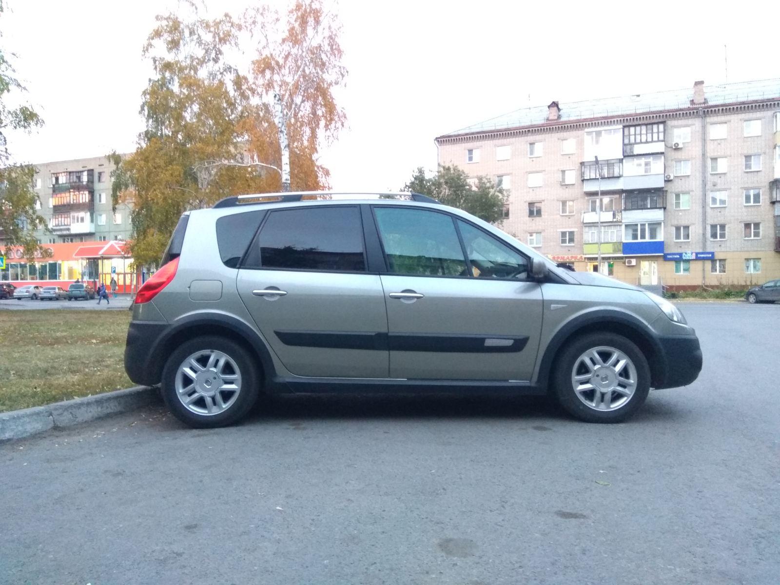

Поставил проставки по совету  mironov.  Пришли очень быстро. Думал как бы не оказалось выше чем хотелось, но оказалось несколько ниже чем было бы идеально на мой взгляд. По крайней мере впереди. Видимо передние пружины порядочно подустали.
51 минуту назад, Betalex сказал:
Так просто поставил проставки и всё ?

А на фото поднято нормально . :good:
Если ладонь четыре пальца влазит между покрышкой и крылом то норм , походу у тебя теперь так и есть .
Изменено пользователем RUSLRU
Поставил себе проставки перед 2см, зад 3 см. Хода аммортов хватает. Мини жЫп))
Изменено пользователем takanya
20 часов назад, RUSLRU сказал:
А то я там читал в теме , кто то там режет стойки , сваривает , вобщем кошмак какой-то , и чё они там режут , шток что ли режут и сваривают ?
Если я порежу и сварю , - то я убъюсь на этой машине . :D
