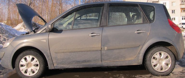

Обещал фото, наконец-то сподобился..)) За грязную машину не "пинайте", на клиренс это не влияет, а погода помыть пока не позволяет..))
Вид сбоку.. Колёса штатные 195*65*15...
Дорожный просвет до нижнего края переднего бампера честные 17 см.
расстояние от земли до порогов у передней арки 18 см. у задней больше 20..
Вот и думаю, что с "высокой" резиной 205*70*15,  должны быть "заветные" 18 см. дорожного просвета, а это уже почти кроссовер..)))

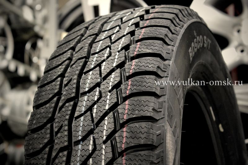

Вчера поставил его на "высокую" резину размером 205*70*15. Так как основная проблема  с клиренсом именно в межсезонье, то была всё же выбрана зимняя фрикционка.. Чтобы и шипов не жалеть и заморозков внезапных не бояться..
Выбрал, если интересно, Viatti Bosco S/T V-526, продукт итало-немецкий, выпускаемый на заводе, где и Кама Евро..
Резина действительно спокойно встала на штатное место.. Нигде и ничего не трёт.. В крайних положениях руля с полной нагрузкой (5 человек+багаж) так же..

Завтра помою машину и сделаю фотографии.. Вчера немного глаз "резало".. было ощущение, что "ребёнок одел обувь родителей"..)) Не по размеру тапки..)) Но сегодня уже вроде примелькались и так уже не кажется..)):don-t_mention:
По клиренсу.. Расстояние от земли до нижней кромки бампера 22 см. Визуально это самая низкая точка.. В общем потом сами на фото увидите..

В 24.03.2017 at 15:54, mironov сказал:
А как с жесткостью шин?
шины Viatti Bosco S/T V-526 соответствуют индексу нагрузки  96 или  710 кг
Рекомендуемые шины (смотрю по Яндекс маркету) в диапазоне 88 - 92 ил 560 - 630 кг.

49 минут назад, wlkw сказал:
Т.е. выбранные шины, условно говоря, жестче "на 100 кг", чем надобно  :D. Т.е. рассчитаны на более тяжелую машину. По яндекс - маркету -это внедорожников резина
И как оно по ощущениям?
Видимо брали из-за цены?
Честно говоря, я не совсем понимаю, когда говорят "жёсткие" шины и ставят это в минус.. Видимо просто я не искушённый водитель..))
В начале 15-го мне достались "мягкие" шины Sava Intensa HP.. Шины реально мягкие и Очень лёгкие.. За 2 сезона проехал около 40 000 плюс-минус.. так вот, за эти 2 сезона протектора почти не осталось.. При этом не одного прокола, жгута, пореза, грыжи.. А протектора нет.. Как колено лысое..)) И это на резине 2014-го года.. Сейчас подбираю летнюю резину и скорее всего возьму именно жёсткую..
При установке этих Виатти, я глупость сделал, что накачал все по 2,2, как на штатной.. Не напрягает, но видимо приспущу их до 1,8-1,9..
По ощущениям всё меня устраивает.. Тихая, стыки и ямы конечно слышны, но не более, чем на штатной.. Такой размер весь для CUV и внедорожников.. Ну и ещё для коммерческого транспорта, но там другие предложения и их не рассматривал..))
Посскриптум.. Цена была немаловажным фактором, но не основным.. От Баргузина нового отказался, так же, как и от Камы..Хотя и дешевле были..
