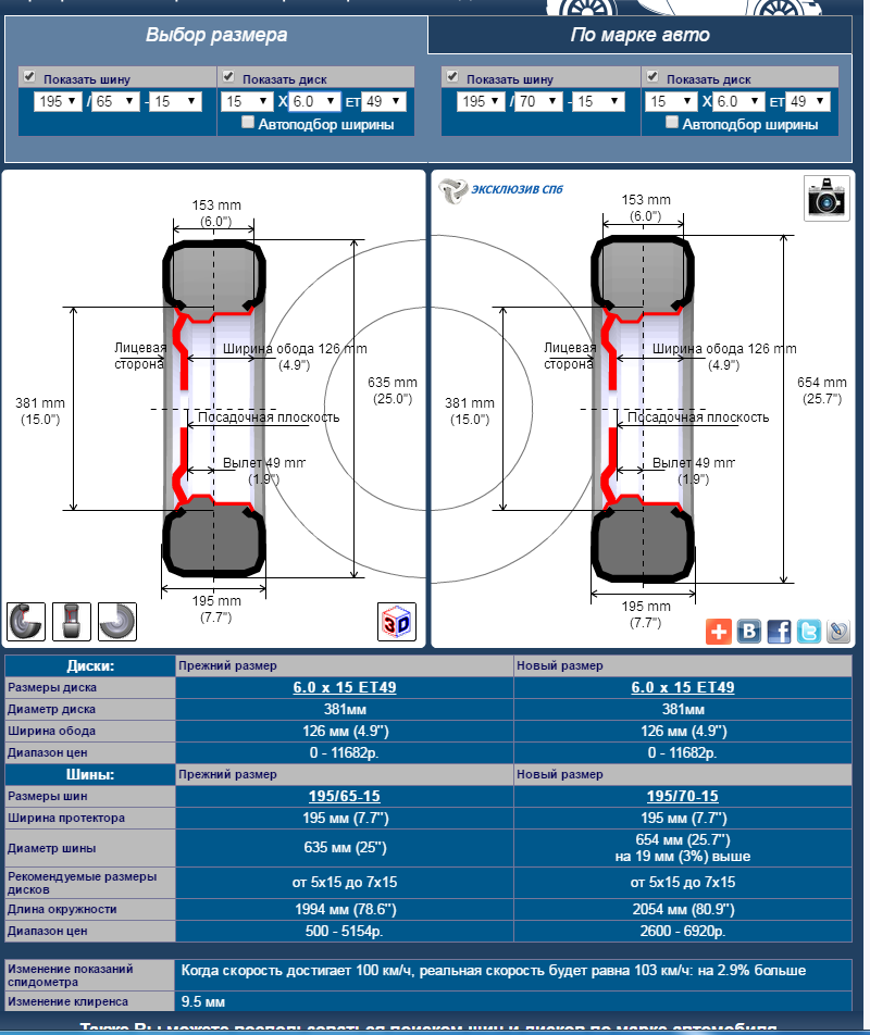

Разница в высоте профиля у колёс 195/65 15 и 195/70 15 равна 9,75 мм. Откуда цифра 5 мм?)

Про 5 мм: 9,75 - это разница с диаметра. В нашем вопросе роль играет радиус, т,е половина диаметра. Отсюда и 5 мм - округленная половина от 9,75:).
9 минут назад, Бульба сказал:
Это ты погнал что-ли?
Ты меня конечно извини))), но похоже ты не в курсе формулы расчёта высоты профиля)))
В данном случае диаметр колеса будет больше на 19,5мм, а вот высота профиля, а соответственно и радиус будет больше на 9,75мм...

Резину я хотел не 195*70, а 205*70, а она выше на 175 мм., чем 195*65.. То есть даст прибавку к дорожному просвету почти 2 см.

Профиль выше на 16,75мм + 12,7мм за 16-е диски = 29,45мм.
