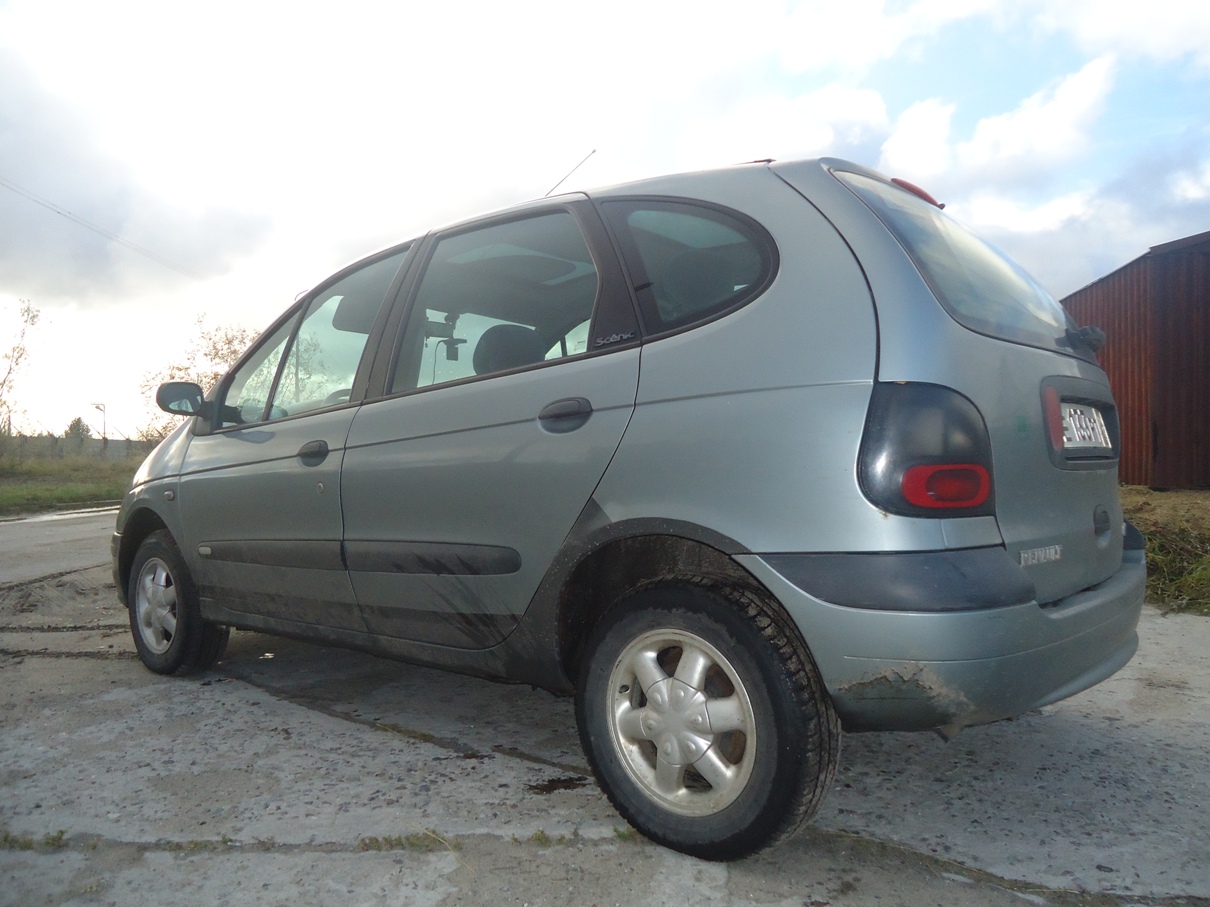

В планах поднять машину на пару см еще проставками http://www.polimer-nsk.ru/static/prices/renault_prost/, но стремаюсь соединением приводов с коробкой как бы не выскочило и вертикальный сайлент(будь он неладен). С первым сцеником проделывал такое, просвет под защитой 18.5см
46 минут назад, spirito сказал:
прошлым летом поменял пружины штатные на монро SP2898(1шт-1000руб),
Спасибо за развёрнутый ответ!!
Если я правильно Вас понял, то эти пружины от Гранда и Вы их ставили на Сценик2??
Пружины меняли спереди и сзади?? На сколько поднялась машина?? 2-3 см??
На сколько я понял, если поднимать больше 2-3 см., то уже необходима замена аммортов, стоек стаба, и прочего.. Если поднимать только на 2-3 см., то хватит либо замены пружин от Града, либо проставки.. Если ставить и то и другое, то это потянет за собой и всё остальное..
спереди аммо для России(номер ниже).Там чашка выше приварена(+2см), сзади пружины вышеуказанные. Спереди пружины не менял, насколько я знаю они что на диллерских что на евро одинаковые. Для меня мазня разных цветов на пружинах ни о чем не говорит ИМХО.
Есть вариант спереди проставки применить вместо руссостоек дешевле выйдет.
