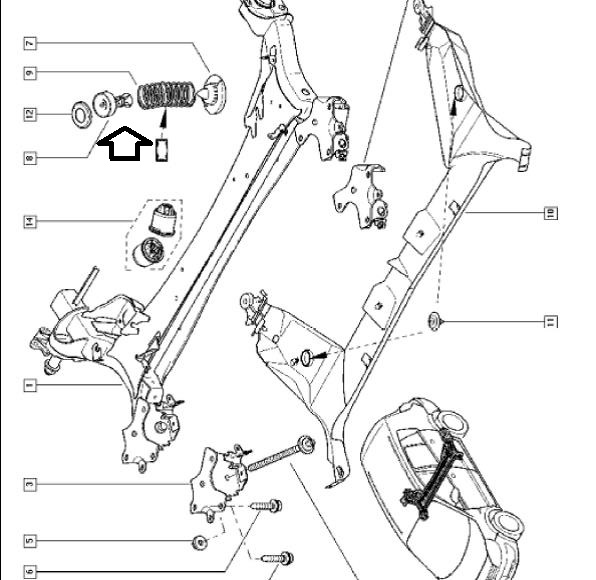

Я чего подумал, а может мне вообще пружины не покупать? Подрезать вторую пружину, чтобы одинаковые стали и подставить проставки? Отломилось то всего четверть нижнего витка.
Monroe SP 2899  - для европейской или российской? Они в наличие есть в местном экзисте.
21 минуту назад, despo сказал:
только у вас в этом случае пружина будет не на месте стоять, она же не просто так от балды сделана где захотел там и закончил виток.
Купи тогда уж одну пружину б/у с такой же цветовой кодировкой как на твоей
в томже exist написано для авто с стандартной ходовой, т.е. читай европа, для России усиленная нужна
Дык опора пружины то штатная останется. Пружина вставляется в резиновую опору - там есть спец углубление под определенное положение пружины. А уж опору можно как угодно повернуть. В чашке нет каких либо выемок или выступов для конкретного размещения опоры.
Проставку выточить с равномерной толщиной и с бортиком для исключения смещения опоры относительно центра проставки.
ЗЫЖ Позвонил в Клаксон. Там подтвердили, что пружины под европейки делают :( Вот те и импотозамещение для Российского рынка..
Изменено пользователем despo
2 часа назад, despo сказал:
Попробуй, потом расскажешь как у тебя криво пружины стоят и трут о тросы ручника.

это которая под номером 8 (стрелка на нее) . У меня сломана , вот я и думаю менять ее или нет , работает то она редко , а стоит смотрю  2 000 .
5 минут назад, алексей110 сказал:
она, только я говорил про пистон которым она к кузову присчелнута, чтобы ставить удобнее было
36 минут назад, despo сказал:
Никаких меток для установки опоры нет. ее в чашке можно крутить как угодно и вместе с ней будет пружина крутиться.
меток нет да и не будет их. Посмотрите как она сейчас установлена и подумайте как она работает. При неправильной установки она будет стремится не туда выгибаться, не просто так её последний виток сзади идет.
33 минуты назад, ACE83 сказал:
Я не заморачивался, когда обратно вставлял :)  Однако поставил примерно в такое же положение, как до снятия. По другому это сделать было бы проблематично - там струбцины для стягивания пружины только с двух определенных сторон встают :)
