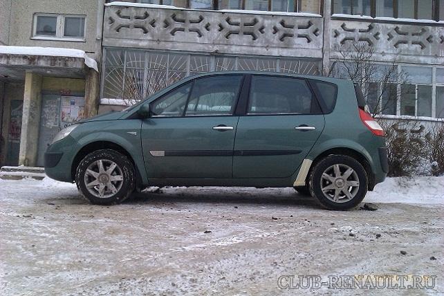

Сегодня поставил зимнюю резину 215/60 R16 Ощущения, что машина стала значительно выше. Фоток пока нет. На днях может выложу.

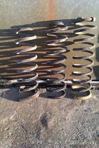

Ну вот как и обещал поставил пружины от ауди в4...
вот фотоотчет:
это слева направо моя сломаная, моя нормальная, донор от ауди.

Ну тогда объясню поставил пружины от ауди приподнял на 2 см ...покатался немного показалось маловато ..
заехал в гараж поставил проставки под пружины от жигулей подошли идиально (слегка внатяг) результат подъем на 4 см
я доволен результатом теперь нужно перед приподнять потом развал и к зиме готов...

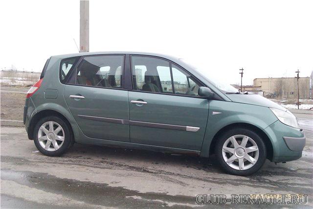

вот фото до делал весной... пружины задние родные передние родные (российский покет пробег на пружинах 150000км)
резина 205 55 16

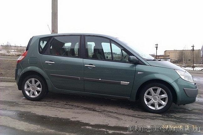

вот фото после: резина 225 55 16
задние пружины поменяны на ауди в4 цена 1000 за пару вместо 12000 за оригинал.
передние пружины оставил родные пока не треснут вставил проставки между опорой стойки и чашкой кузова ....
если еще и пружины поменять на российские новые то еще 2 см взлетит но мне и так за глаза.
результат всех работ 3 см перед и 3 см зад ...где раньше чиркал пустой теперь свободно проскакиваю с 4 людьми и полным багажником.
к стати на фото не очень ровная площадка зад на самом деле выглядит повыше...там сейчас 50 литров топлива и около 50 кг борохла в багаже...
