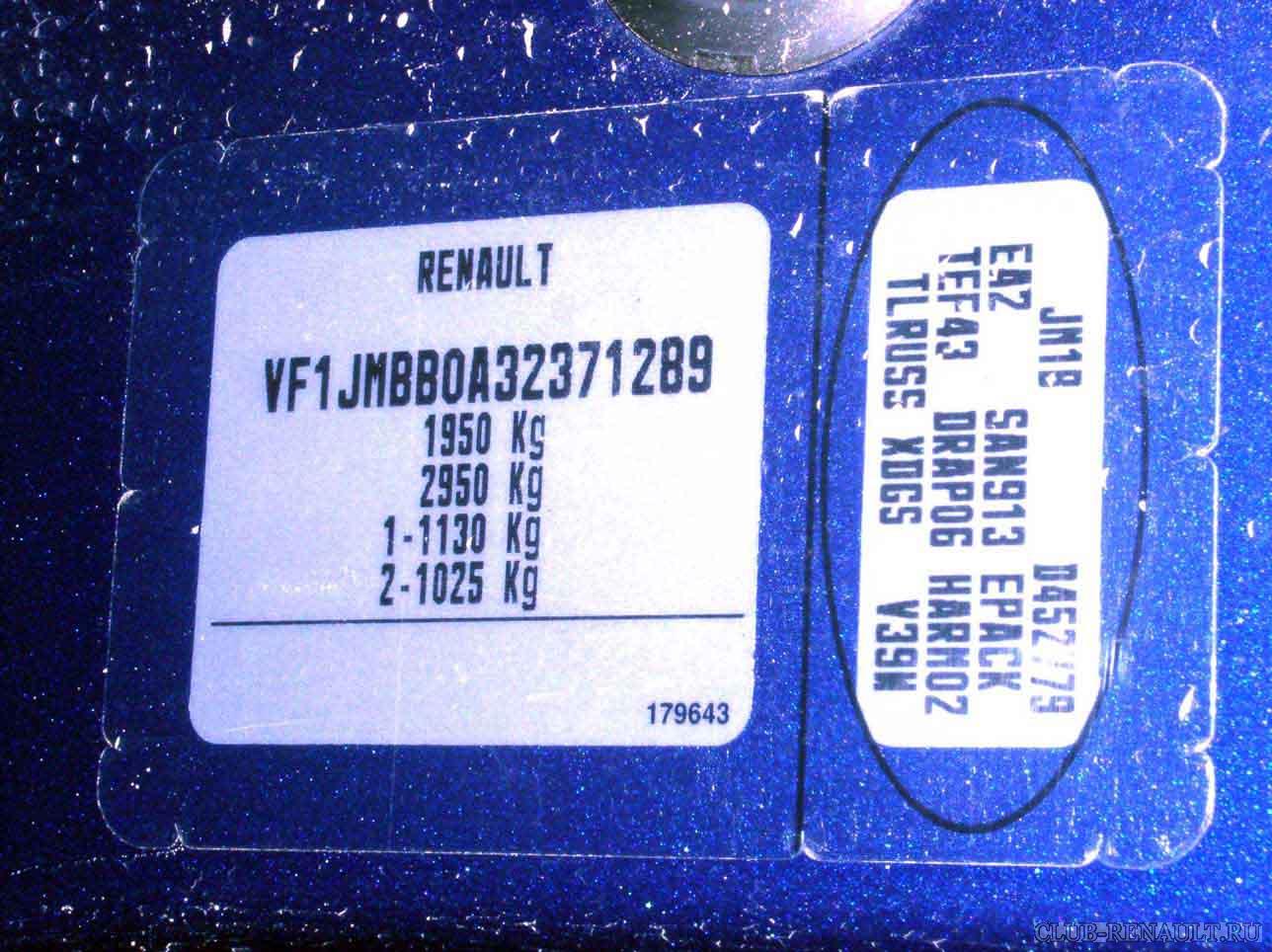

13march Опубликовано 16 Ноября 2012 Опубликовано 16 Ноября 2012 (изменено) Связывался с менеджером из exist-а, скормил ему vin от российского сценика, который в начале темы давали, так ответили, что без овальной таблички артикулы не бьются. Рено - неуловимая машина. Может кто даст данные вина и овальной таблички от российского сценика? Когда пытаешься подобрать заднюю пружину по машине, в их каталогах все время выходишь на один и тот же артикул. Такое ощущение, что пружины на всех одинаковые... по крайней мере, 1.5 и 1.6 двигатели UPD: а масса автомобилей с двигателем 1.6 и 2.0 сильно отличается? Где бы это посмотреть? Я к тому, передние пружины на них одинаковые, или разные, и к кому из них по массе ближе 1.5dci... Изменено 16 Ноября 2012 пользователем 13march Цитата Поделиться этим сообщением Ссылка на сообщение Ссылка на комментарий Поделиться на других сайтах Прочее
Алексей ЛО Опубликовано 16 Ноября 2012 Опубликовано 16 Ноября 2012 а масса автомобилей с двигателем 1.6 и 2.0 сильно отличается? Где бы это посмотреть? Я к тому, передние пружины на них одинаковые, или разные, и к кому из них по массе ближе 1.5dci... Предположу, что ближе к 2.0 Все-таки 1,6 полегче будет. Другое дело, что в российской версии пружины могут быть изначально жестче, т.е. те пружины, которые в Европе используются для 2,0, у нас могут ставить на 1,6. Но тогда на 2,0 должны быть еще жестче. В идеале надо ВИН и овальную табличку от рос. версии 1,6; от рос. версии 2,0; от европейской версии 1,6 (такие есть на форуме, писали) и от дизельных 1,5 и 1,9. А еще, хорошо было бы сопоставить Сценики с Грандами. Понятно, что зад у них отличается, а перед? Цитата Поделиться этим сообщением Ссылка на сообщение Ссылка на комментарий Поделиться на других сайтах Прочее
13march Опубликовано 16 Ноября 2012 Опубликовано 16 Ноября 2012 (изменено) Алексей ЛО, В идеале достаточно узнать к чему ближе масса 1.5 к рос. 1.6, или 2.0 и найти вин и овальную табличку от такой машины. И то только в том случае, если пружины на них(1.6 и 2.0) разные. UPD: Я поискал информацию, и выходит так, что 1.5 1340кг; 1.6(механика) - 1320кг; 2.0(механика) - 1400кг. Выходит, что мне нужен вин и овальная табличка от Российского 1.6 на механике. Если кто-нибудь выложит свои данные от такой машины буду очень признателен. Думаю, эта информация пригодится не только мне. Если по какой-то причине не хотите выставлять эти данные во всеобщий доступ, прошу написать в л.с., я по ним постараюсь подобрать детали и написать тут уже артикулы запчастей. Изменено 16 Ноября 2012 пользователем 13march Цитата Поделиться этим сообщением Ссылка на сообщение Ссылка на комментарий Поделиться на других сайтах Прочее
CliffyLIN Опубликовано 16 Ноября 2012 Опубликовано 16 Ноября 2012 Я тоже был бы очень признателен тому, кто выложит вин и овал от российского Сценика 2. Заранее благодарен. Цитата Поделиться этим сообщением Ссылка на сообщение Ссылка на комментарий Поделиться на других сайтах Прочее
MixFix Опубликовано 17 Ноября 2012 Опубликовано 17 Ноября 2012 Я тоже был бы очень признателен тому, кто выложит вин и овал от российского Сценика 2. Заранее благодарен. Неужели вы до сих пор не поняли что по вину реношки не бьются, обсуждалось много раз. Просто при заказе в экзисте, нужно выбирать типы машин, подвеки, двигатели и. т .п Цитата Поделиться этим сообщением Ссылка на сообщение Ссылка на комментарий Поделиться на других сайтах Прочее
MixFix Опубликовано 17 Ноября 2012 Опубликовано 17 Ноября 2012 (изменено) Неужели вы до сих пор не поняли что по вину реношки не бьются, обсуждалось много раз. Просто при заказе в экзисте, нужно выбирать типы машин, подвеки, двигатели и. т .пАКПП 1.6 K4M диллерская Изменено 17 Ноября 2012 пользователем MixFix Цитата Поделиться этим сообщением Ссылка на сообщение Ссылка на комментарий Поделиться на других сайтах Прочее

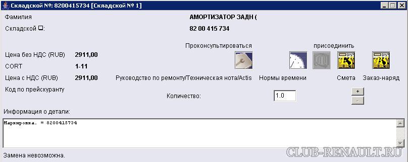

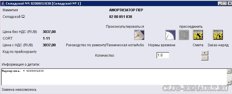

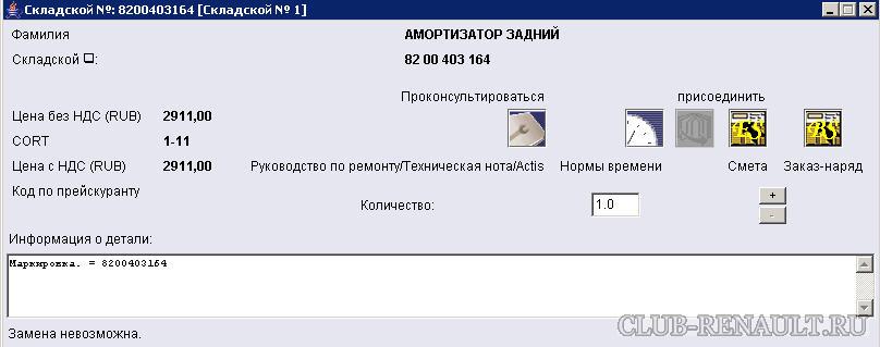

drik Опубликовано 17 Ноября 2012 Опубликовано 17 Ноября 2012 (изменено) разные номера диалоджис дает. только там есть вариант с приподнятой подвеской и обычной, и еще два варианта маркировки амортизаторов передних, а вот с пружинами беда ) девять вариантов цветовой маркировки .и там и там... кто бы глянул ) Изменено 17 Ноября 2012 пользователем drik Цитата Поделиться этим сообщением Ссылка на сообщение Ссылка на комментарий Поделиться на других сайтах Прочее

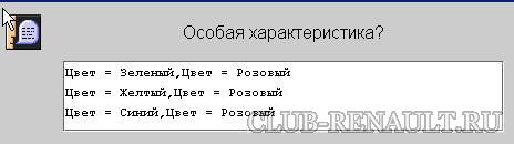

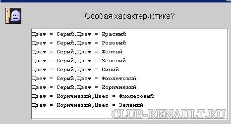

Тайга Опубликовано 17 Ноября 2012 Опубликовано 17 Ноября 2012 (изменено) могу сказать как отмаркированы европейские пружины с мотором 1,5 которые вам не нужны, ну что бы вы их из списка вычеркнули. перед- желтая+ сиреневая, зад - зелёные. Изменено 17 Ноября 2012 пользователем Тайга Цитата Поделиться этим сообщением Ссылка на сообщение Ссылка на комментарий Поделиться на других сайтах Прочее
drik Опубликовано 17 Ноября 2012 Опубликовано 17 Ноября 2012 (изменено) перед зад дизель зад бензин по вину выше амортизатор зад бензин аморизатор перед бензин эти номера ''для приподнятого положения'' Изменено 17 Ноября 2012 пользователем drik Цитата Поделиться этим сообщением Ссылка на сообщение Ссылка на комментарий Поделиться на других сайтах Прочее
drik Опубликовано 17 Ноября 2012 Опубликовано 17 Ноября 2012 дизель, аморт перед и зад все для короткого шасси, проверить бы номера, а то вдруг не такие Цитата Поделиться этим сообщением Ссылка на сообщение Ссылка на комментарий Поделиться на других сайтах Прочее

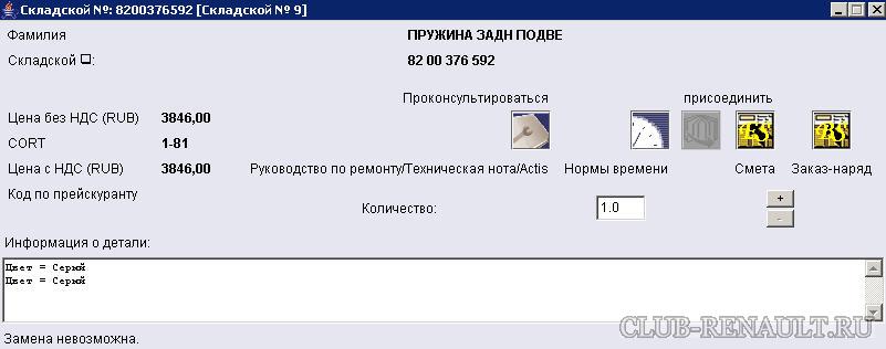

13march Опубликовано 20 Ноября 2012 Опубликовано 20 Ноября 2012 (изменено) Mehanizm, Dialogys для российского Scenic выдает заднюю пружину с артикулом 8200 376 592. И в екзисте заменителей для него не находится. Кстати, emex заменителей тоже не дает. Поэтому не знаю, как вы вышли на Kilen 62031. И, кстати, то что пружина для усиленной подвески, не значит, что это то, что надо. Как правило, это означает более жесткую пружину, а надо, как я понимаю, более длинную. Или я не прав? За счет жесткости наверняка тоже машина будет немного повыше, но я сомневаюсь, что это то, что нужно. Терять мягкость подвески тоже не хотелось бы. Upd: Сравнил цены на пружины 8200 376 592: на exist.ru 5000 на exist.ua 3800 на exist.by 6000 в переводе на наши... Изменено 20 Ноября 2012 пользователем 13march Цитата Поделиться этим сообщением Ссылка на сообщение Ссылка на комментарий Поделиться на других сайтах Прочее
Андрей 51 Опубликовано 20 Ноября 2012 Опубликовано 20 Ноября 2012 Upd: Сравнил цены на пружины 8200 376 592: на exist.ru 5000 на exist.ua 3800 на exist.by 6000 в переводе на наши... Цитата Поделиться этим сообщением Ссылка на сообщение Ссылка на комментарий Поделиться на других сайтах Прочее
plahoy Опубликовано 21 Ноября 2012 Опубликовано 21 Ноября 2012 (изменено) Печальные цены, задняя пружина 5000 и заменителей не видно. Рассийская подвеска выходит в 2 раза дороже европейской заедь на разборку и поставь пружину от фольксвагена В5 или от ауди В4 подходят один в один желательно от универсалов (наверное ) я поставил от ауди так как от фольца были разные по толщине прутка то-есть не-было пары теперь езжу чуть выше чем все остальные (без резиновых шлангов примерно на 3 см выше) я где-то в темах уже скидывал фото пружин родных и от ауди ..лень искать правда... Изменено 21 Ноября 2012 пользователем plahoy Цитата Поделиться этим сообщением Ссылка на сообщение Ссылка на комментарий Поделиться на других сайтах Прочее
Mehanizm Опубликовано 23 Ноября 2012 Опубликовано 23 Ноября 2012 (изменено) Mehanizm, Dialogys для российского Scenic выдает заднюю пружину с артикулом 8200 376 592. И в екзисте заменителей для него не находится. Кстати, emex заменителей тоже не дает. Поэтому не знаю, как вы вышли на Kilen 62031. И, кстати, то что пружина для усиленной подвески, не значит, что это то, что надо. Как правило, это означает более жесткую пружину, а надо, как я понимаю, более длинную. Или я не прав? За счет жесткости наверняка тоже машина будет немного повыше, но я сомневаюсь, что это то, что нужно. Терять мягкость подвески тоже не хотелось бы. Upd: Сравнил цены на пружины 8200 376 592: на exist.ru 5000 на exist.ua 3800 на exist.by 6000 в переводе на наши... Заходите на оф сайт Kilen, скачиваем каталог пружин, внимательно переводим. То же самое с Lesjofors. И вуаля, вот они усиленные пружинки. Но это еще не всё. Теперь цена на них в Экзисте на 23.11.2012 в г .Владимире: http://www.exist.ru/price.aspx?pid=099085E9&sr=-4 P.S. У короткого Сени задние пружины по 8 витков, у Гранда по 9. В каталоге все номера есть, смотрите внимательней. И на усиленную подвеску и на обычную. В экзисте всё пробивается, на все позиции есть цена. Если пробивать на экзисте только через оригинальные каталожные номера, то давно бы большая часть владельцев машин раззорилась бы. Тут рулит только упорный поиск!!! Изменено 23 Ноября 2012 пользователем Mehanizm Цитата Поделиться этим сообщением Ссылка на сообщение Ссылка на комментарий Поделиться на других сайтах Прочее

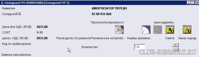

13march Опубликовано 13 Февраля 2013 Опубликовано 13 Февраля 2013 (изменено) wanderwave, стойки стабилизатора 8200166160 стойки аммортизатора 8200934066 это подобрано по vin, предоставленному выше. Изменено 13 Февраля 2013 пользователем 13march Цитата Поделиться этим сообщением Ссылка на сообщение Ссылка на комментарий Поделиться на других сайтах Прочее
MixFix Опубликовано 13 Февраля 2013 Опубликовано 13 Февраля 2013 Есть номера или названия? Стойки только одни - Монро 4051 кажется или еще трв в экзисте есть но они дороже а монро завод ставит Цитата Поделиться этим сообщением Ссылка на сообщение Ссылка на комментарий Поделиться на других сайтах Прочее
