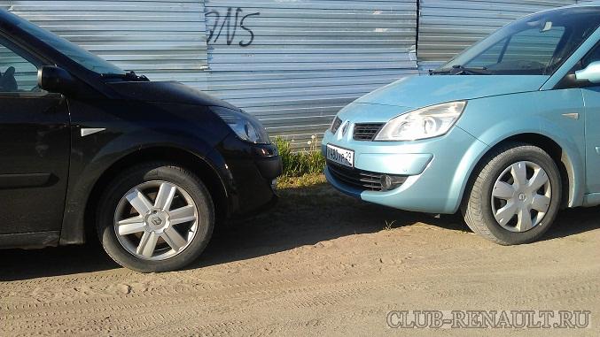

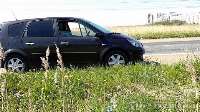

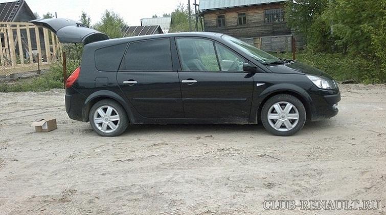

Темь)ч спокойствие и только спокойствие... вот фото того года
а это сегодняшнее
вот рядом с европейской, с колёсьями на 205 60 у меня 205 55 на обоих фотках
PTICIN
Молодца не зря заморочился.
Видно разницу в расстоянии между аркой крыла и колесом до и после.

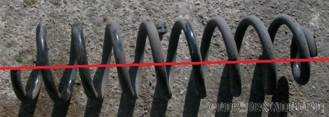

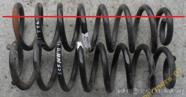

Вечер добрый. Т.к. просела задняя часть авто, хочу поменять пружины. Предложили задние б/у от гранда 30-40 у.е. Подойдут ли они на обычный сценик (важно само крепление, чтоб сели ). Если кто имел возможность сравнения этих пружин, подскажите. Спасибо.
Подойдут точно, но вот смысла брать б/у не вижу. Возьми то что положено и новое.
40 у.е. за пару или за каждую из бэушных грандовых пружин? Если за каждую, то лучше взять новые лежофорсы/килены по 1600 рублей за штуку (http://www.exist.ru/price.aspx?pid=F5E085CA).
Да, и помимо завышенных задних пружин вроде бы еще идут другие задние амортизаторы, а потом надо будет и переднюю подвеску поднимать.
Около 35у.е. цена за пару. Вопрос возник после сравнения фотографий. На них видно, что пружины отличаются не только на пол витка, но и положением концов (не будет ли это помехой в их установке).
Выбираю из б/у т.к. дешевле и оригинал он всегда оригинал. Перед нормально стоит, но всегда есть возможность поднять на 1.5-2 см саму стойку (благо конструкция подвески в сценике это позволяет).

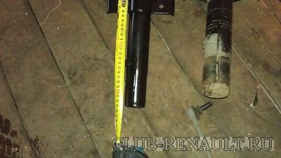

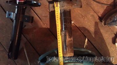

заказал сейчас передние амортизаторы Monroe E4751 (3050р шт);
Задний амортизатор Monroe E 1332 (2250р шт);
Задние пружины SP 2899 (1250р шт).
Кто что думает по такому выбору???
и тревожит последний вопрос. стоит ли менять передние пружины? как они влияют на высоту? Состояние старых непонятно. но те что мне предлагали (оригинал) стоят очень дорого. Может ли кто то посоветовать что то похожее на заказанное мной ранее. Спасибо.
Заменой амортизаторов клиренс не изменить. За это отвечает пружина ИМХО

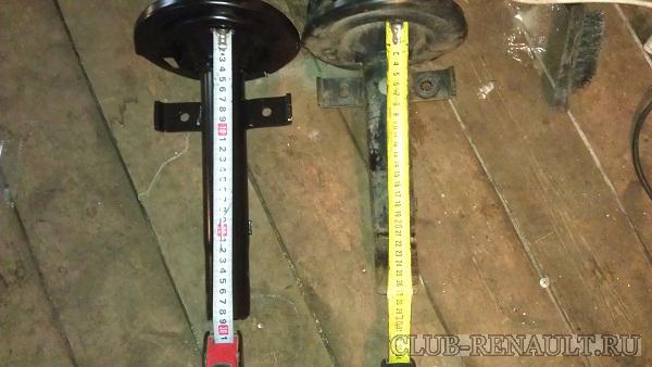

Именно высота стакана передней стойки и отвечает за высоту подъёма авто. 100500 раз об этом писали.
Например здесь Без ИМХО.
Согласен, но не будет ли (в моем случае) разбаланс по жесткости и реакции на сжатие-отскок. если сзади будут стоять новые пружина и амортизатор , а с переди новый амортизатор и СТАРАЯ пружина? если да, то посоветуйте новую пружину на перед, чтобы все компенсировать и в приемлемой ценовой группе. а то оригинал уж больно дорого.
Я могу только своё мнение высказать. Я бы не стал разбирать - собирать и экспериментировать с подвеской, ради 2-3 см под днищем.
Высота стакана, но не амортизатор! Точнее высота чашки пружины.... Изменено пользователем sfim
Это ничего не меняет, вы сказали пружина, я говорю высота стойки.
