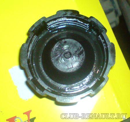

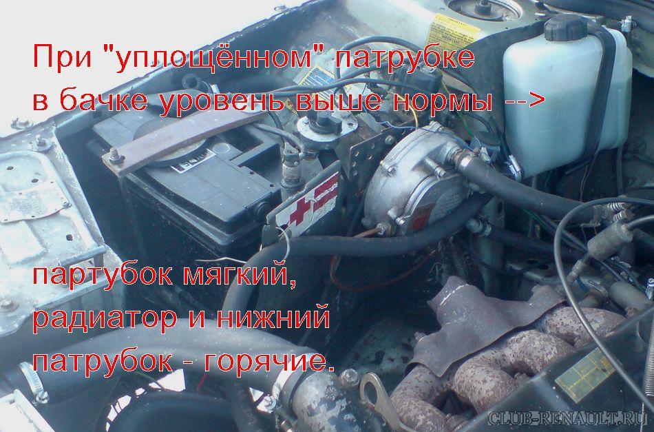

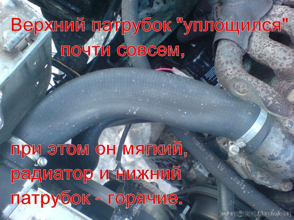

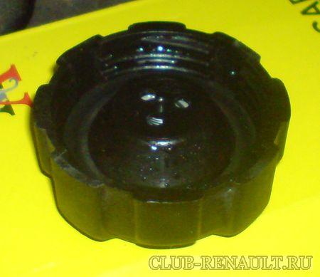

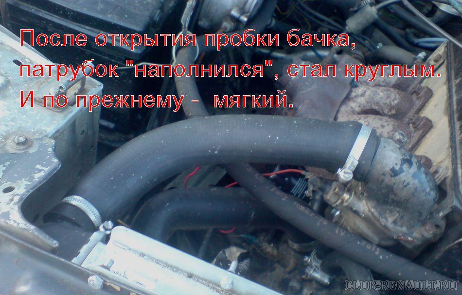

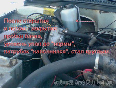

Сегодня урвал часик и разобрался с приёмником, теперь в 25-й музон пошёл понемногу ... :)
Но пока делал, заметил странное =
1. Двигатель работал на ХХ, температура потихоньку росла.
2. Т.к. у меня пока что "датчик включения вентилятора" = тумблер, дождался предпоследней риски до красного, и включил его.
3. Заодно решил глянуть под капот на шланги/бачки, т.к. с этого и начинались мои беды ранее.
4. Каково же было моё удивление, когда я увидел верхний шланг (патрубок радиатора) - он был ПОЧТИ ПЛОСКИЙ, при этом - мягкий, и он, и нижний тоже - горячие, пузыри не ощущаются....
5. При этом в Бачке ОЖ = выше нормы.
6. Я потрогал крышку бачка, был удивлён "лёгкостью" с какой она открутилась, т.е. было почти откручено. Ну, я открыл совсем. Жидкость ушла в норму, шланг стал круглым.
7. Всё по-прежнему горячее (большой круг) и шланги мягкие. Пробку закрутил как следует, понятно.
ЧТО ЭТО БЫЛО, народ?!?!?
Alex7707 я такого еще ни разу за два года у себя не видел, но предположу, что:

В крышке бачка должен быть клапан.
1. при нагреве ОЖ расширилась и как ей положено ушла в бачок, но т.к. пробка была приоткрыла, поднималась без какого либо сопротивления, а после включения вентилятора, ОЖ начала остывать и по закону физики сужаться, и уходить на зад, тем самым создав в Бачке ОЖ разряжение, и в этот момент пробку этим разряжением притянуло плотнее и воздух стал попадать в бачок медленно, одновременно, разряжение создалось и в системе (т.к. патрубки мягкие, они взяли на себя разряжение).
ВЫВОД: В крышке бачка отсутствует отверстие или клапан для сброса разряжения (либо он забит)
Думал еще вчера написать то же самое.
Только взяло сомнение на моменте, что пробка бачка была откручена, то есть клапан не при делах получается.
Единственный вариант, который напрашивается - клапан таки не рабочий, как минимум на "вдох", а не прикрученную крышку просто присосало при охлаждении, отсюда и вакуум.
Я ,по фоткам ,так и не понял родной стоит радиатор стоит или нет. Но если судить по способу крепления ,то приколхозен другой.
В общем ,я себе тоже ставил радиатор фирмы БАТЛЕР для ВАЗовского движка от ИЖ-ОДА.
Так вот в штуцере радиатора к которому подсоединил шланг к расширительному бачку ,оказалась в глубине переборка с калиброванным отверстием ,причём таким маленьким ,что забилась отложениями в тосоле (на тот момент они у меня ещё были).
После того ,как рассверлил отверстие всё работает ,как часы.
Так что и в этом случае может быть тоже самое ,какой нибудь блуждающий кусочек мусора,перекрыл на какое-то время отверстие штуцера к расширительному бачку(вернее забило отверстие от расширительного бачка).
Изменено пользователем fable691
Я вроде писал = радиатор стоит от 10-ки.
Завтра посмотрю и постараюсь проверить и пробку бачка - на предмет клапана, и ту дырдочку радиатора, откуда шланг в бачок идёт.. :) Изменено пользователем Alex7707
Завтра посмотрю и постараюсь проверить и пробку бачка - на предмет клапана, и подключение бачка к радиатору - на предмет дырдочки.. :)
Ну что, клапан в наличии, и даже выглядит "как работающий"... :)
Вообще-то и бачок и крышка - новые, вот только не от 25-й, а х-знает-от-чего...
Как его проверить-то, в ум никак не возьму? В смысле срабатывания "на всос"...
Проверил отверстие в штуцере радиатора - на подключение шланга расширительного бачка = всё в норме, дыра в полный рост, никаких сужений. Изменено пользователем Alex7707

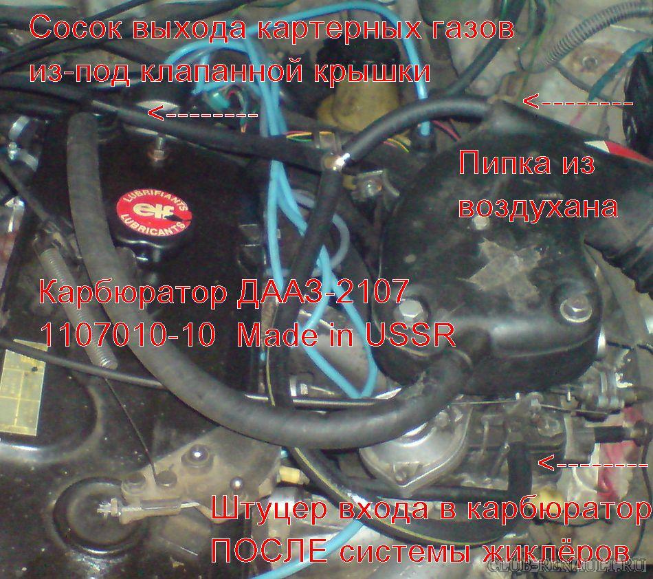

ОТЧЁТ о нормализации системы циркуляции картерных газов на J7R с карбюратором ДААЗ 2107 1107010-10 Made in USSR
1. Подобрал сечение и купил метр трубки, плюс тройник.
2. Взял острый ножик, и собрал схему (см. рис.).
3. ЭФФЕКТ = ХХ подскочил с 850-ти до 1200, был убавлен до нормы винтом начального положения заслонки - ВОЗРОСЛИ стабильность и по ощущениям - мощща, уменьшился "провальчик" при ускорении на низких оборотах, в общем - положительный результат! :)
P.S. Не устаю говорить СПАСИБЫ всем членам Клуба R-25, помогающим и самому становиться всё умнее, и приводить машинку в порядок! :)

По поводу расширительного бачка ,как-то уровень тосола получается высоковатый , для газового редуктора на той высоте какой он закреплён(редуктор) ,может и хорошо , но для той системы охлаждения которая используется в данном случае (к расширительному бачку идёт только одна трубка), уровень слишком высокий.
не обратил на это внимание действительно и редуктор слишком высоко стоит его-бы пониже да поближе к карбу,шланги к карбу слишком длинные-может из-за этого тупить,случайно под главным тормозным нельзя закрепить или где в другом месте поближе к карбу?
Ну, это мелочи. Повыше на 20см.
Клапан настроен на 0.2атм, а это давление столба жидкости в 2м.
А вот бачёк, возможно, маловат.
В штатных режимах работы двигателя должно хватать обьёма воздуха в бачке.
Клапана бачка, всё таки, аварийные и открываются крайне редко.
Типа перегрева или утечки тосола.
...А вот бачёк, возможно, маловат.
В штатных режимах работы двигателя должно хватать обьёма воздуха в бачке...
ВОПРОС = кто нибудь знает объём родного бачка?
Мне кажется, должен быть литра 3 где-то, так, по памяти...
