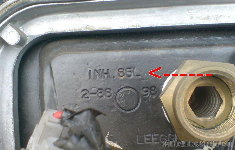

И вопрос(ы) ещё = а я там шланги не перегну, когда вертеть его буду? И второе - Вы не знаете, на сколько литров этот баллон? Смотрел и на сайтах "BRC Gas Equipment", и по установщикам - не нашёл пока ничего про это.
у меня стоит такой же баллон. 80 литров 100 пудов
Неа, 5-ти пудов не хватает!.. :) Я потом разглядел уже, когда внимательно смотрел и фоткал.
Баллон = 85 литров - см. картинку!
И что ещё интересно - дата выпуска баллона, ТОЖЕ 1988-й, как и машины. О чём это может говорить?
Например, что сразу ГБО поставили после покупки... Изменено пользователем Alex7707
