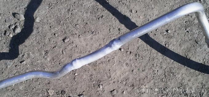

говорун Опубликовано 4 Мая 2012 Опубликовано 4 Мая 2012 У меня она протерлась под хомутом крепления к кузову над аркой. В этом месте говорят она пайке подлежит Цитата Поделиться этим сообщением Ссылка на сообщение Ссылка на комментарий Поделиться на других сайтах Прочее

AЛЁ Опубликовано 11 Мая 2012 Опубликовано 11 Мая 2012 Вот и сняли мне эту приславутую трубку Увидев все эти изгибы, сразу отказался от идеи заказать изготовление такой же, тем более, как оказалось, в этой трубке спрятан еще какой-то клапан. А "текло у меня, вот по-этому обжиму Трубка алюминиевая, обжим (кронштейн) стальной, вот и результат..... Хотя на другом конце трубки, такой же кронштейн алюминиевый В общем заказал новую трубку Номер ее 8200247445 Цитата Поделиться этим сообщением Ссылка на сообщение Ссылка на комментарий Поделиться на других сайтах Прочее

leo36666 Опубликовано 12 Мая 2012 Опубликовано 12 Мая 2012 Вот и сняли мне эту приславутую трубку как снять эту трубку? Цитата Поделиться этим сообщением Ссылка на сообщение Ссылка на комментарий Поделиться на других сайтах Прочее
вжик Опубликовано 12 Мая 2012 Опубликовано 12 Мая 2012 Вот и сняли мне эту У меня точно так-же и в том-же месте трубка потекла. Мастер по пайке сказал можно отремонтировать , но нужно изготовить цельной кронштейн - фланчик из алюминия. Фланчик изготовил , на пайку пока неотдал. Родная трубка В ЭКЗИСТЕ 8 тыров очь дорого. Цитата Поделиться этим сообщением Ссылка на сообщение Ссылка на комментарий Поделиться на других сайтах Прочее
вжик Опубликовано 12 Мая 2012 Опубликовано 12 Мая 2012 как снять эту трубку? Снимаеш бампер, правое колесо, подкрылок, на лонжероне есть хомут -его тоже осаободить, отворачиваеш с одной стороны один болт крепления от конденсатора(радиотора), и с другой стороны болт крепления к испарителю ( за движком под шумкой - снял клипсы крепления , отогнул и скрутил болт) Вроде всё Цитата Поделиться этим сообщением Ссылка на сообщение Ссылка на комментарий Поделиться на других сайтах Прочее

AЛЁ Опубликовано 12 Мая 2012 Опубликовано 12 Мая 2012 У меня точно так-же и в том-же месте трубка потекла. Мастер по пайке сказал можно отремонтировать , но нужно изготовить цельной кронштейн - фланчик из алюминия. Фланчик изготовил , на пайку пока неотдал. Родная трубка В ЭКЗИСТЕ 8 тыров очь дорого. Мне тоже сказали в конторе, которая занимается кондиционерами, что можно, наверное, сделать..... При снятии оказалось, что есть еще достаточный износ трубки под кронштейном, где трубка крепится к лонжерону. В общем отговорили меня паять в сервисе....... Когда Вам спаяют сможете выложить фото с указанием мест в которых паяли!?У меня меняли не снимая бампер. Точно так! Акуратно выкручивайте болт крепления трубки к кондесору, он там закисает, есть вероятность обломать. Думаю лучше предварительно пролить жидким ключом, а вось поможет. а вытаскивать в какую сторону с верху или снизу? и можно ли без нее поездить некоторое время пока она ремонтироваться будет? Вытаскивать нужно в низ! По тех ноте, если система была пустой более 15 минут, вроде как, то уже надо будет менять осушитель. В сервисе после снятия трубки отверстия в конденсоре и в испарителе заглушили! На мой вопрос: что система и так какое-то, неопределенное, время была пустой, по-этому не надо ли будет менять осушитель? Мне ответили, что это буде известно только после заправки! PS Но, что я понял, для себя, не стоит доверять конторам занимающимися кондиционерами какие-то механические манипуляции, например снятие той же трубки. В конторе, в которой был я, явно не знали как это делать, запросили за эту операцию 5000 руб. Рядом стоял еще какой-то фольксваген, по словам мастера они его уже вторые сутки разбирают, но до цели так еще и не добрались. А может мне так повезло с конторой!? Цитата Поделиться этим сообщением Ссылка на сообщение Ссылка на комментарий Поделиться на других сайтах Прочее

говорун Опубликовано 13 Мая 2012 Опубликовано 13 Мая 2012 Когда Вам спаяют сможете выложить фото с указанием мест в которых паяли!? Это на месте крепления к кузову. Похоже вырезали кусок и приварили новый. Пока работает нормально. Цитата Поделиться этим сообщением Ссылка на сообщение Ссылка на комментарий Поделиться на других сайтах Прочее

AЛЁ Опубликовано 16 Мая 2012 Опубликовано 16 Мая 2012 Вот и закончились мои мытарства с кондиционером! Трубка поменяна, кондиционер, пока, работает! Ремонт трубки нигде сделать не смогли, купил новую. И того затраты с первой заправкой, которая "вылетела в трубу", и двумя диагностиками в разных фирмах составили 15 рублей! Цитата Поделиться этим сообщением Ссылка на сообщение Ссылка на комментарий Поделиться на других сайтах Прочее
