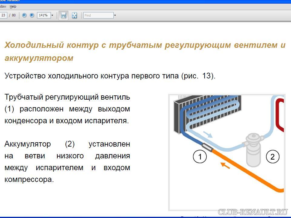

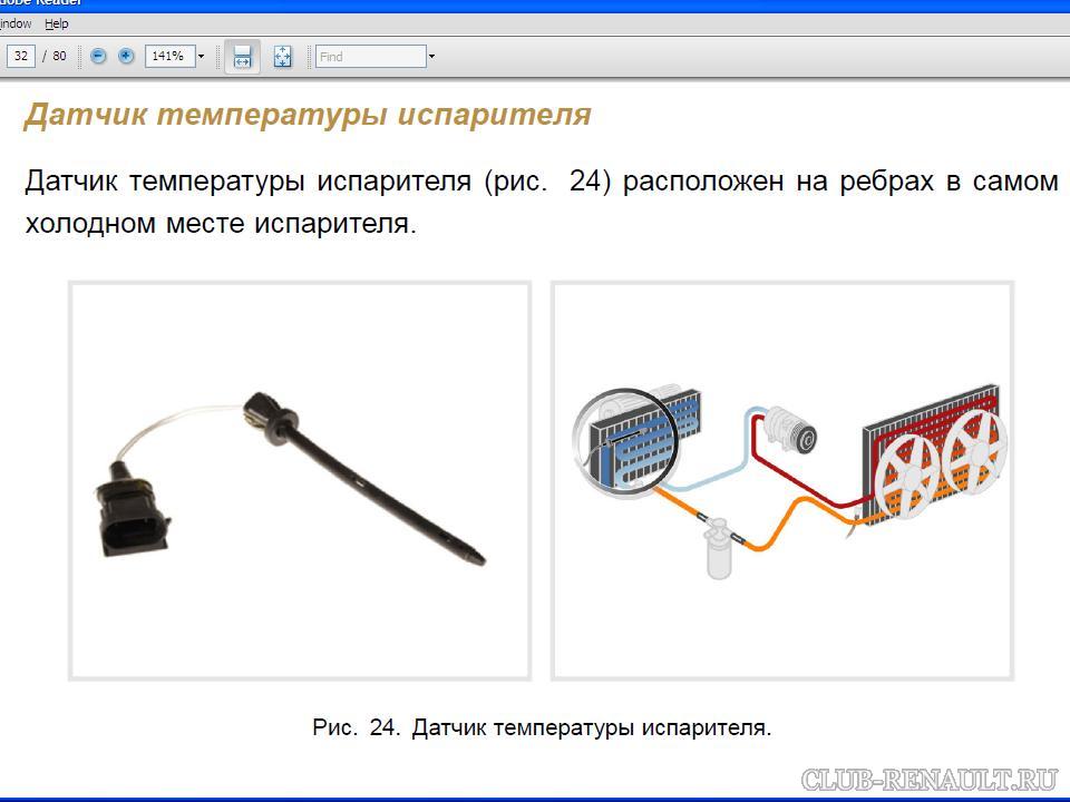

WORM Опубликовано 12 Июля 2012 Опубликовано 12 Июля 2012 (изменено) В общих чертах вот такая хрень , попробую поискать где на Сценике если судя по подписи. Когда менял испаритель, такого датчика там не было. Уже просмотрел всю систему кондея, кроме датчика давления там ничего нет, и вентиля-регулятора тоже найти не могу, может уже "глаз замылился", может где-то, чего то упускаю Сейчас жара, а кондей уже весь мозг вынес Изменено 12 Июля 2012 пользователем WORM Цитата Поделиться этим сообщением Ссылка на сообщение Ссылка на комментарий Поделиться на других сайтах Прочее
alyuri Опубликовано 12 Июля 2012 Опубликовано 12 Июля 2012 Когда менял испаритель, такого датчика там не было. Уже просмотрел всю систему кондея, кроме датчика давления там ничего нет, и вентиля-регулятора тоже найти не могу, может уже "глаз замылился", может где-то, чего то упускаю Сейчас жара, а кондей уже весь мозг вынес Вот нашёл у Сценика датчики влажности и температуры , где зеркало, а вентиль - регулятор у тебя внутри трубки высокого давления (тонкая) как на фото выше. Цитата Поделиться этим сообщением Ссылка на сообщение Ссылка на комментарий Поделиться на других сайтах Прочее

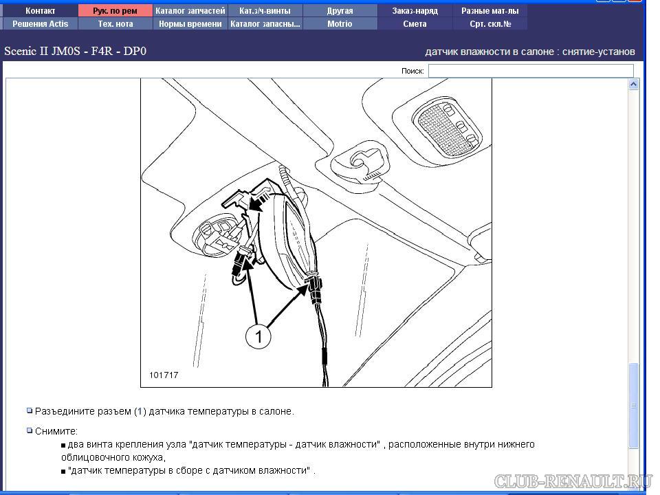

WORM Опубликовано 12 Июля 2012 Опубликовано 12 Июля 2012 (изменено) Вот нашёл у Сценика датчики влажности и температуры , где зеркало, а вентиль - регулятор у тебя внутри трубки высокого давления (тонкая) как на фото выше. то что в зеркале, это для определения температуры в салоне, считывая с него климат регулирует заслонку которая смешивает поток от испарителя и радиатора печки , чтобы достичь заданной температуры. В жару этот датчик компрессор не отключает, а просто заслонкой добавляет теплого воздуха от радиатора печки ,я так думаю. Насчет вентиля все равно не понятно, можно пожалуйста поконкретней где посмотреть, или фото если можно))) Изменено 12 Июля 2012 пользователем WORM Цитата Поделиться этим сообщением Ссылка на сообщение Ссылка на комментарий Поделиться на других сайтах Прочее
alyuri Опубликовано 12 Июля 2012 Опубликовано 12 Июля 2012 то что в зеркале, это для определения температуры в салоне, считывая с него климат регулирует заслонку которая смешивает поток от испарителя и радиатора печки , чтобы достичь заданной температуры. В жару этот датчик компрессор не отключает, а просто заслонкой добавляет теплого воздуха от радиатора печки ,я так думаю. Насчет вентиля все равно не понятно, можно пожалуйста поконкретней где посмотреть, или фото если можно))) Вот схема из реновского обучения показывает где стоит вентиль Цитата Поделиться этим сообщением Ссылка на сообщение Ссылка на комментарий Поделиться на других сайтах Прочее
MixFix Опубликовано 12 Июля 2012 Опубликовано 12 Июля 2012 (изменено) то что в зеркале, это для определения температуры в салоне, считывая с него климат регулирует заслонку которая смешивает поток от испарителя и радиатора печки , чтобы достичь заданной температуры. В жару этот датчик компрессор не отключает, а просто заслонкой добавляет теплого воздуха от радиатора печки ,я так думаю. Насчет вентиля все равно не понятно, можно пожалуйста поконкретней где посмотреть, или фото если можно))) Незнаю как скачать картинки из pdf но этот трубчатый регулирующий вентиль стоит прям в трубке где датчик давления, меняется только с трубкой , страница 62А-17 "редуктор с трубчатым регулирующим вентилем". Примечание: - В силу особенностей к онструкции трубчатый регулирующий вентиль (1) является элементом, который не может быть заменен. - Если т рубчатый р е г у л и рующий в ентиль неисправен, замените трубопровод, соединяющий конденсор с испарителем( Система кондиционирования воздухаГлава). Изменено 12 Июля 2012 пользователем MixFix Цитата Поделиться этим сообщением Ссылка на сообщение Ссылка на комментарий Поделиться на других сайтах Прочее
WORM Опубликовано 12 Июля 2012 Опубликовано 12 Июля 2012 Незнаю как скачать картинки из pdf но этот трубчатый регулирующий вентиль стоит прям в трубке где датчик давления, меняется только с трубкой , страница 62А-17 "редуктор с трубчатым регулирующим вентилем". Примечание: - В силу особенностей к онструкции трубчатый регулирующий вентиль (1) является элементом, который не может быть заменен. - Если т рубчатый р е г у л и рующий в ентиль неисправен, замените трубопровод, соединяющий конденсор с испарителем( Система кондиционирования воздухаГлава). опана, а вот это уже по делу, спасибо!!!! Цитата Поделиться этим сообщением Ссылка на сообщение Ссылка на комментарий Поделиться на других сайтах Прочее
