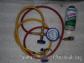

MixFix Опубликовано 14 Августа 2012 Опубликовано 14 Августа 2012 (изменено) Интересно глянуть.... Изменено 14 Августа 2012 пользователем MixFix Цитата Поделиться этим сообщением Ссылка на сообщение Ссылка на комментарий Поделиться на других сайтах Прочее
WORM Опубликовано 14 Августа 2012 Опубликовано 14 Августа 2012 и как этим пользоваться? Цитата Поделиться этим сообщением Ссылка на сообщение Ссылка на комментарий Поделиться на других сайтах Прочее
MixFix Опубликовано 14 Августа 2012 Опубликовано 14 Августа 2012 и как этим пользоваться? Подсоединять к системе и закачивать хладогент. Цитата Поделиться этим сообщением Ссылка на сообщение Ссылка на комментарий Поделиться на других сайтах Прочее
WORM Опубликовано 14 Августа 2012 Опубликовано 14 Августа 2012 Подсоединять к системе и закачивать хладогент. А я всегда думал, что прежде чем закачать хладогент, в системе над создать вакуум, или я опять неправ? Цитата Поделиться этим сообщением Ссылка на сообщение Ссылка на комментарий Поделиться на других сайтах Прочее
MixFix Опубликовано 15 Августа 2012 Опубликовано 15 Августа 2012 (изменено) А я всегда думал, что прежде чем закачать хладогент, в системе над создать вакуум, или я опять неправ? Если было остаточное давление то ваукумировать не надо. Если давления нет опять же можно без ваукумации тогда продувается хладагентом. Главное чтобы в системе не осталось воздуха, а верней влаги растворенной в воздухе. И еще надо быть уверенным что не нужно масло. Если было остаточное давление то масло точно в системе есть. Дозаправлял себе и знакомому на тойоту, конец лета полет нормальный. Изменено 15 Августа 2012 пользователем MixFix Цитата Поделиться этим сообщением Ссылка на сообщение Ссылка на комментарий Поделиться на других сайтах Прочее
