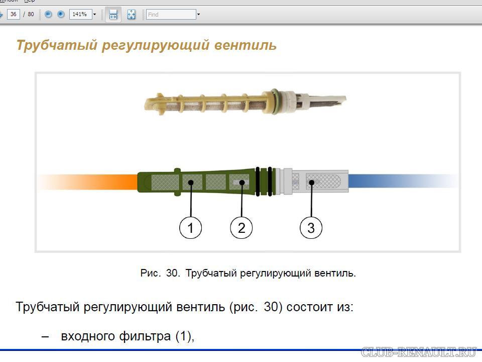

Значит у тебя трубчатый , внешне как утолщение цилиндрическое на трубке высокого давления .
Не замечал никаких утолщений на трубках, просто они разного диаметра и всё, но гляну еще разок, вот только куда?)))
Слышал я и о таком, но изучая систему кондиционирования Сценика на практике ,я пришел к выводу, что этого вентиля нет, чисто ИМХО)))
