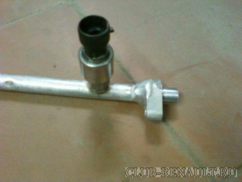

У "Меганов" и "Сцеников" проблема одна - окисление и загрязнение контактов датчика давления (он находится за передним бампером). Потому ошибка фиксируется - запоминается - контакт иногда восстанавливается - но ECU кондей не включает. Устраняется чисткой контактов (приходится снимать бампер).

varvara, у меня прошлой весной кондей тоже не включался.
Проверьте контакты датчика давления фреона. Добраться можно с ямы, сняв нижнюю пластмассовую защиту. Находится перед передним правым колесом.
Странно... Чуть выше говорил то же самое - осталось без внимания...

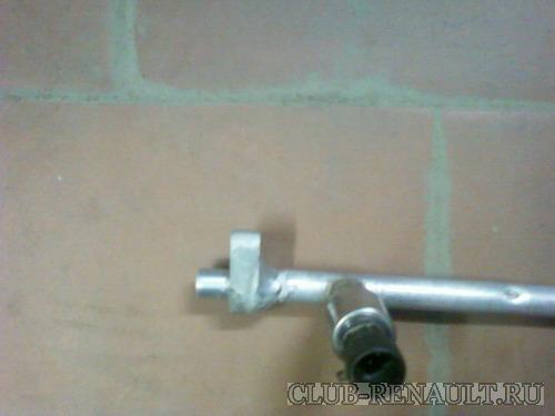

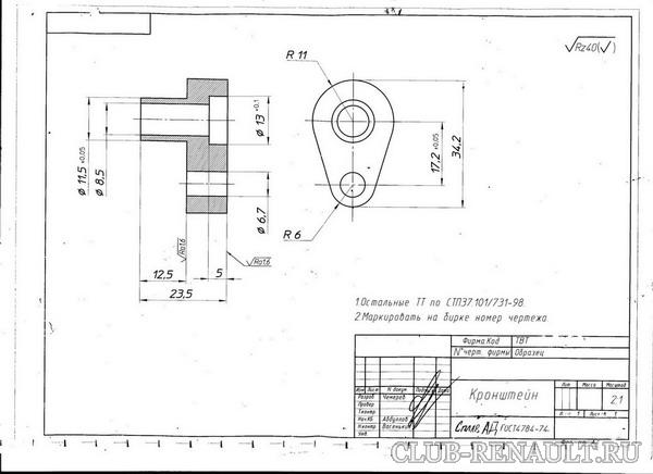

Всем привет. Тоже после зимы не охлаждает кондер(климат). На диагностике выявлено отсутствие давления хладогента в системе --- оказалась трещина в трубке выс. давления что идёт от конденсатора с датчиком давления с низу за бампером. Трещина как раз в месте соединения трубки с флянцем.
Если Кто паял трубки подскажите возможно-ли обпаять её с флянцем по кругу.-- один спец сказал что материал флянца другой чем у самой трубки и припои не пропаяет.(даже пробовать не стал) :(

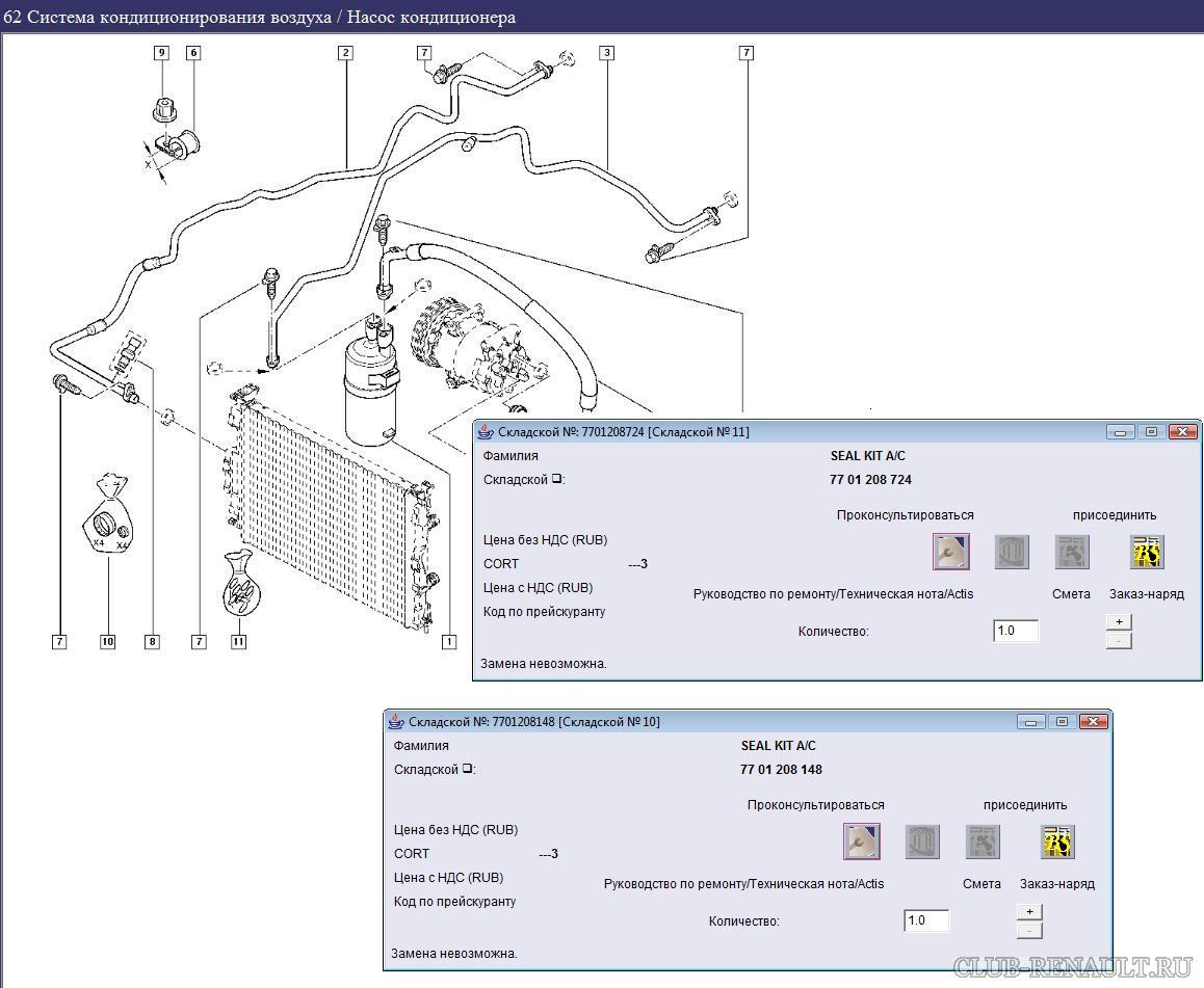

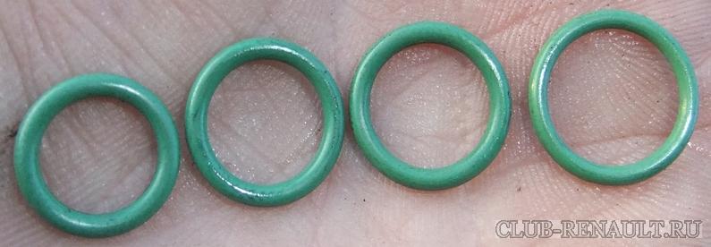

Правда не знаю, что с этим уплотнением осушителя делать. Что это вообще такое? Какая-то резинка?. У спецов ведь её тоже скорее всего не будет. Засада...

Ресивер на моем Мегане:
Уплотнители (у спецов было в достатке):
Изменено пользователем pedant
Осушитель как правило вмонтирован в трубку и составляет с ней одно целое, бывают смонтированные с конденсором, а больше я ничего не пойму -компрессор течёт одновременно давая большое давление какой то нонсенс.

Уплотнения на всех элементах такие, как на последнем фото.
Еще спецы говорили, что с первого раза фреон может уходить через подсохшие резинки. Повторная заправка может быть удачной (резинки как бы набухают).
