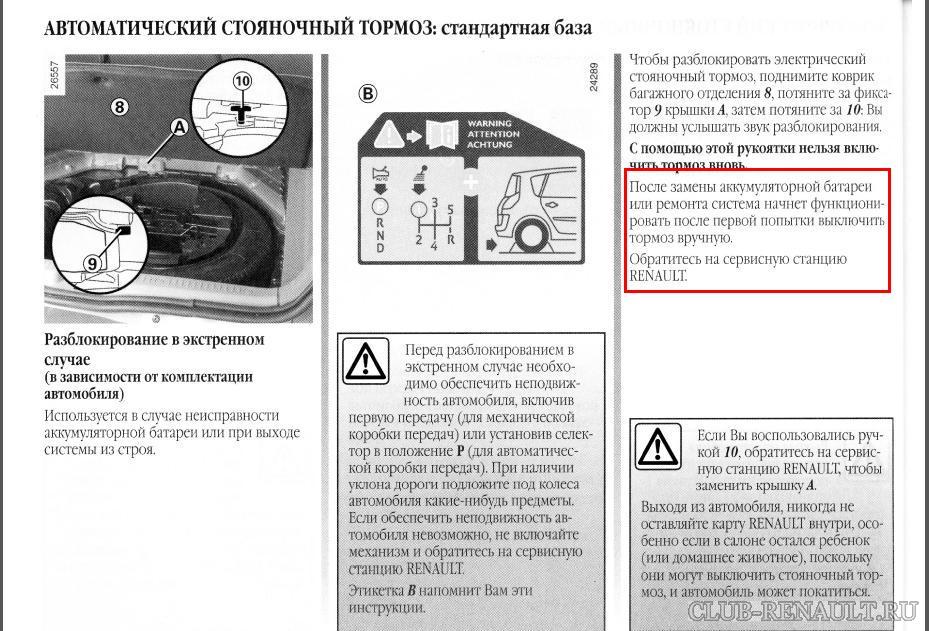

Ничего не понял. Не начала функционировать и все тут...
Повторюсь - снимал только аккум и ничего в багажнике не трогал (никакие рукоятки и еще чего то там не дергал).
А в выделенном квадрате что хотели сказать? То что начнет автоматически функционировать или то что обратиться на станцию нужно? :blush1:
Автопостановка так и не появилась. Что нарушилось - непанятна...
В мануале только на этой странице говорится о возможном изменении настроек работы стояночного тормоза именно при отключении АКБ. Некоторые настройки возможно изменить только при помощи диагностического сканера. Суть: отключали АКБ, изменились настройки - обратитесь на сервисную станцию. Так понятно?
