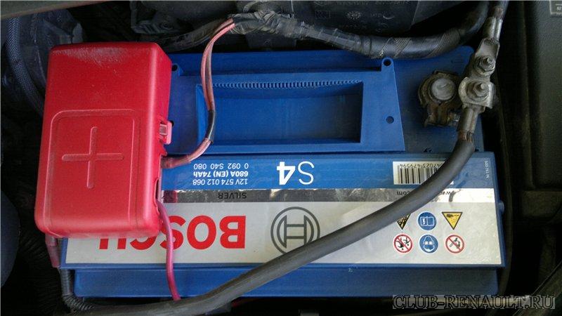

А какой у тебя АКБ стоит, какой ёмкости и полярности?
Да у меня цепляется только кончик,аккум BOSH полярность европа,+ справа,74 ач,пусковой ток 680 амр

Тоже вот Бош рассматриваю S4 Silver или S5 Silver Plus, но у меня бензинка, думаю 63А , пусковой 610А ,если что брать, как думаешь хватит или наоборот много для бензинки, на сколько Ампер там вообще с завода идёт акб? И на счёт полярности не понял, если стать лицом к капоту, то слева +, а справа -.
Я нашёл в нете программу подбора акб,найдите(так и напишите....программа подбора акб),там введёте все параметры авто и ...
.На фото аккум стоит спиной...если его развернуть ,то + будет справа,а так как он стоит получается слева,у Вас + только справа
Примерно такой же акум и я хочу, только вот какой ёмкости мне лучше всего брать? У тебя генератор 110А или 150А.?
