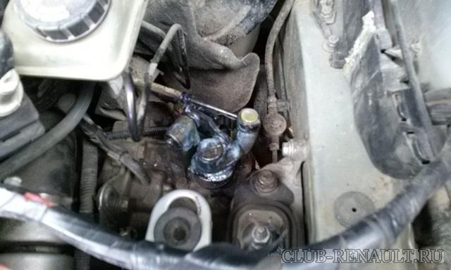

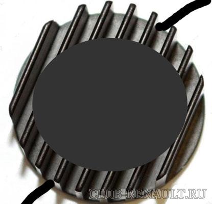

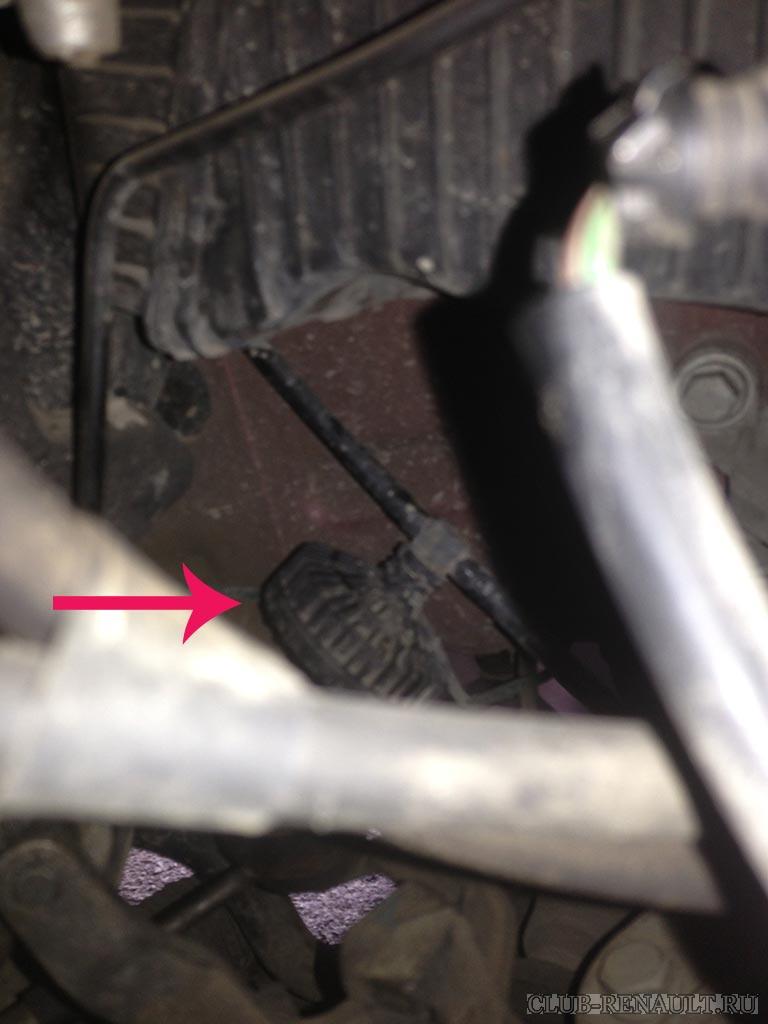

Подскажите, что эта штука болтается под капотом. В районе где тросы от коробки.
Кругляшок с ребристым корпусом. И через нее проходят 2 трубки. Они нигде не закреплена, можно ли её закрепить и куда?

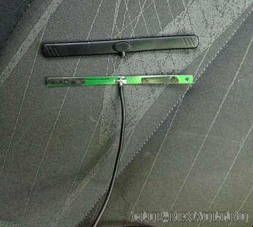

И второй вопрос, нашел такую антенку над лобовым. Для проезда платных дорог и тп? Или это от машины что-то?
Было про него где-то в темах. Пока в голову не приходит ключевое слово, по которому можно ту тему отыскать. Может кто из форумчан вспомнит...

нету ее тут, круглая такая, сантиметров 5 в диаметре, покрытая ребрами, как радиатор на материнке.

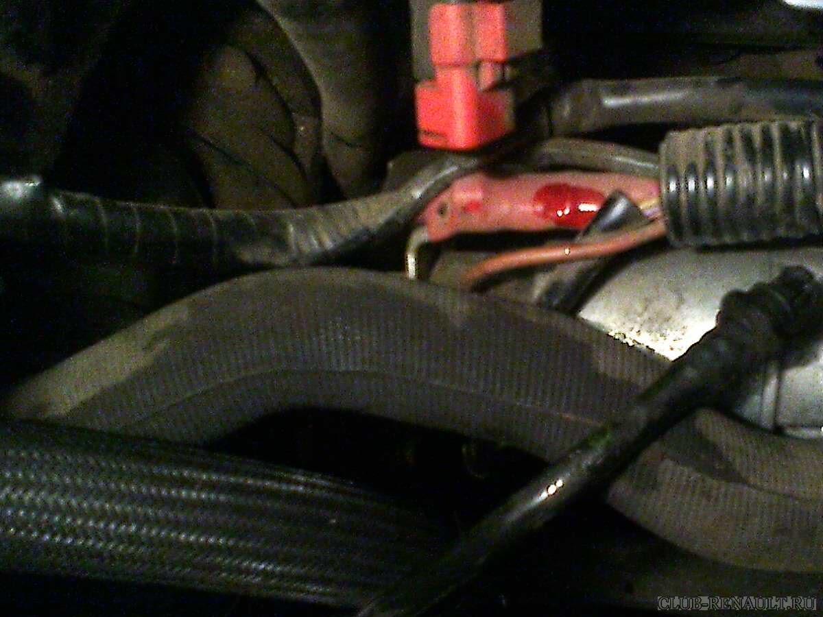

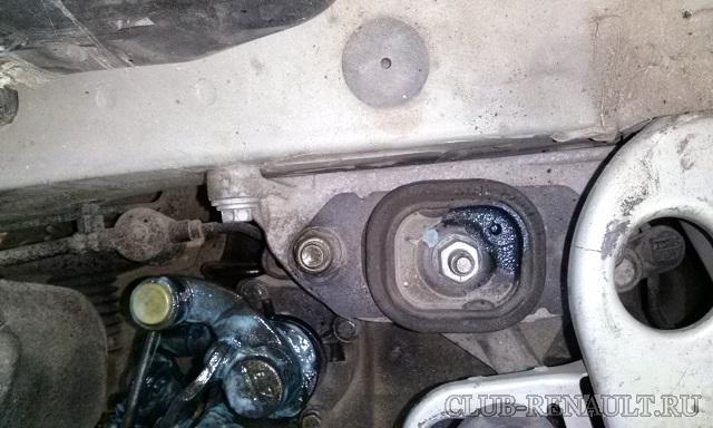

напишу здесь, не создавая темы новой. Вчера полез менять масло, ну и , соответственно, фильтр. Его же просто так не снять, купил съёмник. В итоге, масло поменял, конечно. Но до этого у меня съёмник (он такой, универсальный, с тремя лапками - "манновских" не было) с фильтра сполз на клемму стартера (КЗ, короче). Ну, там искра и теперь в машине робит только центральный замок и "аварийка"...
Откуда начинать рыть? "Преды" 30А на "плюсе" вроде целые, раз ЦЗ работает.
И ещё, не понятно, что за шланг такой тоненький чёрный (в правом углу, поверх толстых. Заканчивается пластиковым набалдашником) и куда его пихать?
По фото не очень понятно. Около АКБ должен быть тонкий пластиковый шланг для отвода газов. Вставляется в боковое отверстие АКБ. Ну, а начинать надо с проверки предохранителей в салоне, моторном отсеке, под сиденьем водителя... Удобнее использовать Clip, хотя менять все равно руками.
мм, а Клип сгоревшие "преды" кажет?! ))
нарисовал примерно, вот так он выглядит от него 2 провода (и трубки) и на них он висит в районе коробки передач
что это? и нужно ли его крепить куда-то? Изменено пользователем Александр Киш

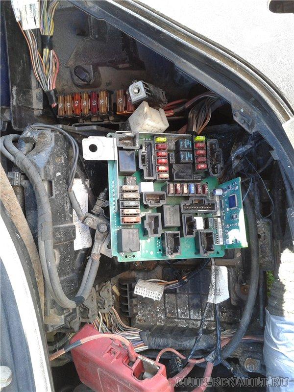

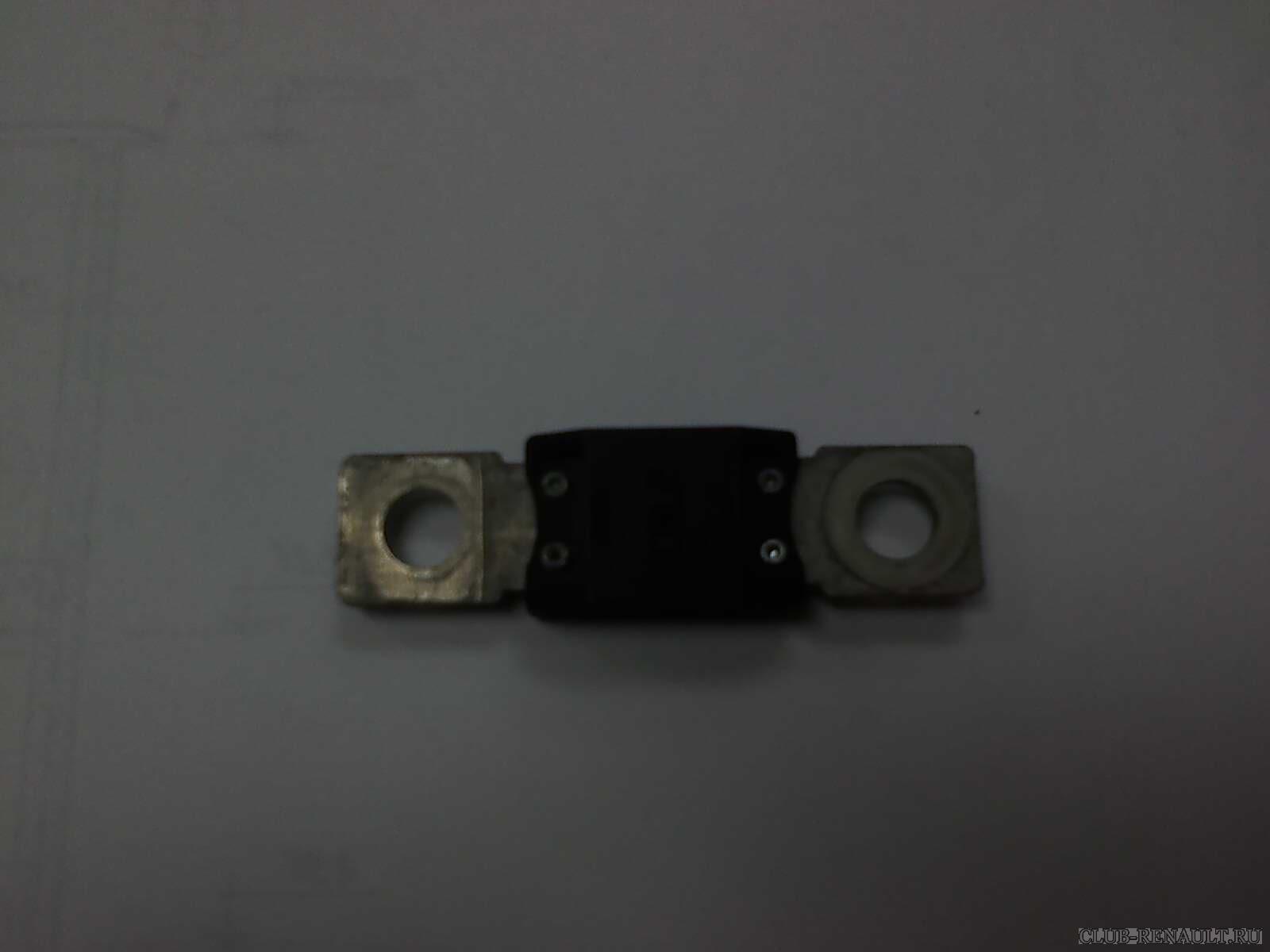

сгорел главный "пред", на 400А на "плюсе" аккума.
Скажите, пожалуйста каталожный номер? Или скажите, чем можно заменить, кроме алюминиевой ложки.
И подскажите ещё, пожалуйста, как добраться к блоку "предов" под капотом, после снятия крышки. За весь вечер не смогли к ним добраться: сколько там "держалок"? Сейчас это уже не нужно, но для интереса
Чтобы туда добраться надо снять аккум. Я еще снимаю площадку под аккум (держится на трех винтах) и тогда открывается полный доступ к блоку

номер "преда" нашёл:
для дизеля (400 А, CAL2): 82 00 177 920;
для "зажигалок" (350 А, CAL1): 82 00 177 919.
Аэто фрагмент трубки сцепления с номером 8200701286

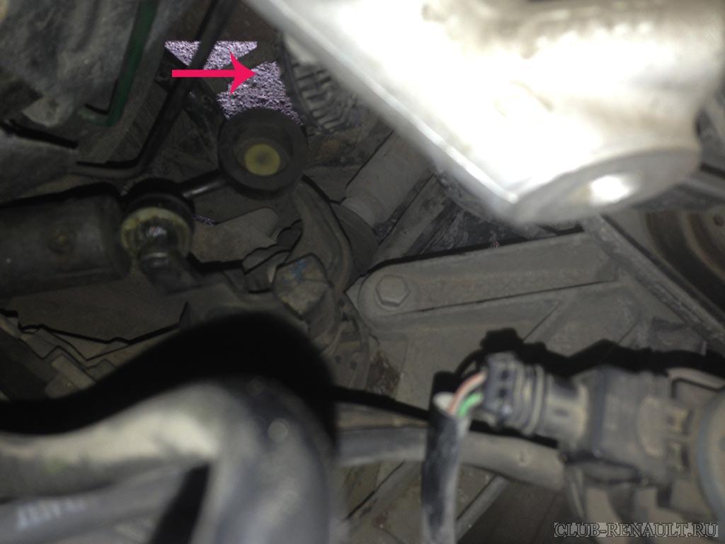

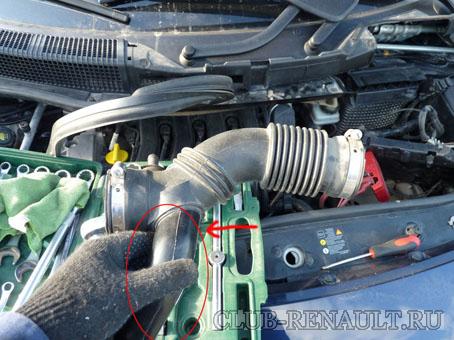

Ребят, подскажите что это за апендикс на воздуховоде, для чего он служит? У меня он ничяйна отломился на стыке, думаю как бы мне его обратно приделать или нужен ли он там? post-37318-1378358761_thumb.jpg
Это глушитель, впускной системы.
