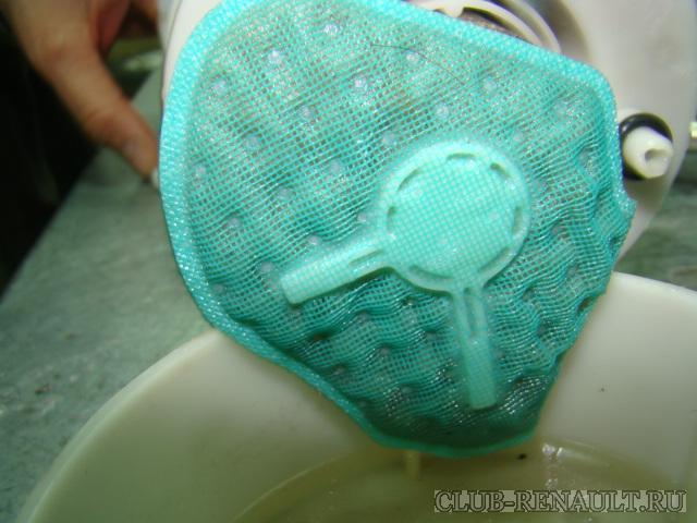

Вот такой бензонасос нам попался на днях...
Автомобиль не оборудован топливным фильтром, только сеточка в насосе.
И что вы с такими делаете? Сетку моете или она сменная?
Разбираем насос и промываем все детали очистителем. Стоимость услуги в среднем, 1700р

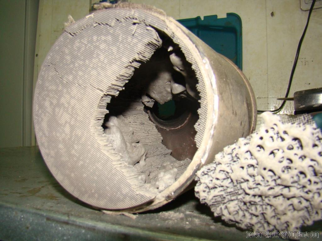

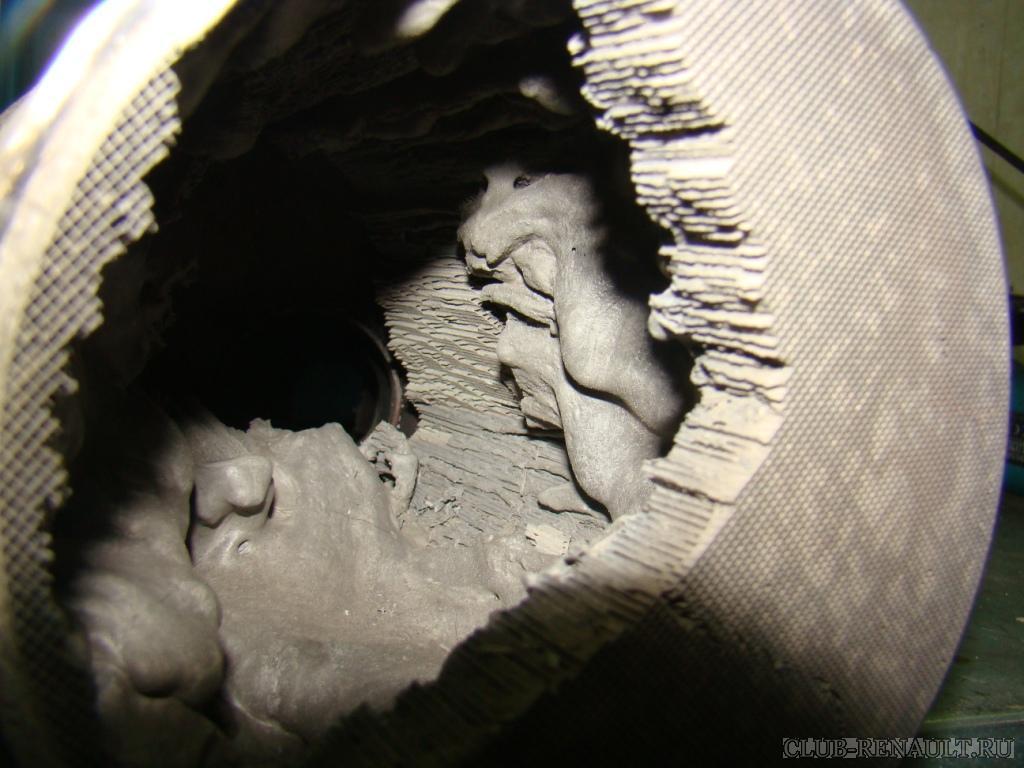

Прошу пардону ! Просто тема подходящая . Дастер , пробег 3 000 км . Зять сказал что бы больше 3 000 об\мин. двигателю не давал , тот и рад стараться не давал больше 1 500 об\мин. Вот что случилось с катализатором . Я лично ТАКОГО ещё не видел ! Ещё раз прошу прощения у ТЦ ЛОРАНТ за посягательство .
Изменено пользователем alyuri
Н-да, ну как тут не воспользоваться известной фразой "Хотели как лучше, а получилось как всегда......" :unsure:

А в чем дело-то, Топливо плохое?

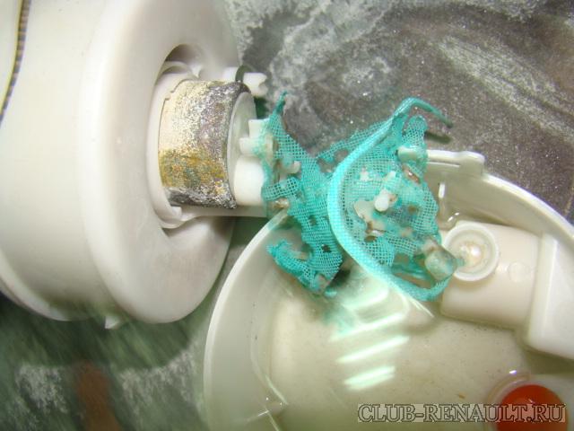

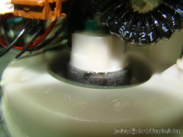

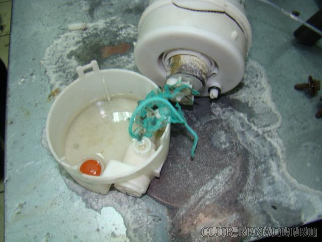

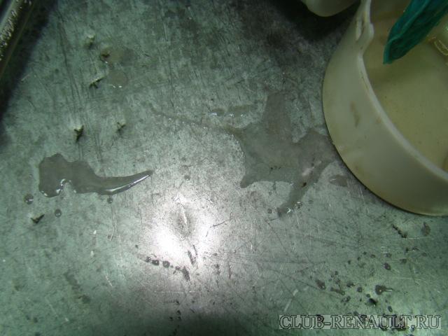

Раз уж тема про ужасы , хочу внести толику , прошу извинить что не являюсь представителем Вашего техцентра но уж ужасаться так всем ! Притащили Логан с диагнозом : Заглох прямо в полёте ! Включив зажигание сразу не услышали звук насоса , открыли и увидели следующее : желеобразная масса на дне бака с какими то пузырьками. Странная коррозия на металлических частях. Через пару часов вдруг обнаружилось повреждение оцинкованной поверхности стола от разлившегося " бензина". Капнули на чистую часть стола и появилось "закипание" ! Но пока ещё всё цело.

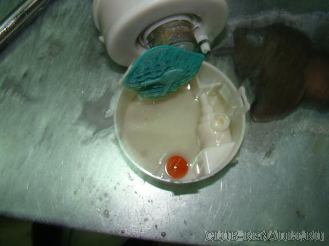

Так вот пока всё цело . А вот утром - ужас ! О столе не говорим , а вот насос смотрите сами . Оплавилась сетка , лопнул корпус , отвалились штуцеры. Чего он туда налил ? Короче всей топливной системе каюк и форсункам в том числе . Кстати в систему охлаждения мужик долил омывайку .
Наверно присадка какая то для увеличения октанового числа выше 100? :)

Всё будет ясно после замены , чистки мойки и прочей байды , если конечно не развалится остальное , бак , трубки , рампа . Он же приехал "по гарантии" . Но суммы на з\ч поставили его в тупик. А пока всё согласовывается может пройти достаточно времени что бы все остальное рассыпалось . Кстати у гарантийщика и КОТЕКа облезли пальцы рук пока они вчера всё осматривали :)
Похоже кислота какая-то...
Судя по тому что эта гадость попала и в цилиндры, вполне модет быть и повреждение ЦПГ...
Изменено пользователем bill
Образцы топлива хоть на экспертизу взяли для посылания с гарантией ну или определения ядреной смеси или он согласился с оплатой з\ч и работ?

Образцы взяли , опечатали , а экспертизу пусть хозяин делает если не согласен с решением. А перчатки химические надо , мы же не на химпроизводстве работаем кто знал что там залито кроме бензина ! Пока стол не увидели !

Так клиент сказал что он в бензобак заливал? Хорошо бы узнать производителя этого термоядерного продукта, сфотографировать баночку, да и разместить фото на форумах, дабы народ не велся на всякие "улучшители" топлива...
Доброжелатели азотной кислоты для создания супер нитро топлива подлили? :D
О, а у логана запирается лючок бензобака? Бутылки с образцами топлива стеклянные хоть, а то разъест? Изменено пользователем ANDREY_L
Молчит как партизан на допросе ! Но судя по незамерзайке в системе охлаждения фрукт ещё тот !
Плохо допрашивали наверно, обычно на допросе любого можно расколоть (если не заниматься гумманизмом)!
Ключ есть , так что постороннее вмешательство маловероятно . Всё в стекле под пломбой !
Да нам его "колоть" нет смысла , чел вину признаёт в общем то .
Осталось для науки и форума выяснить, что добавлялось в бак!
Мы думаем что это так и будет загадкой, так как мы по умолчанию заливаем в бак топливо, а что заправка нам продает вот загадка....
Яиц(белков) куриных ему в бак кто-то добрый навалил. Вместе с бензином та еще кислота получается. :lol:

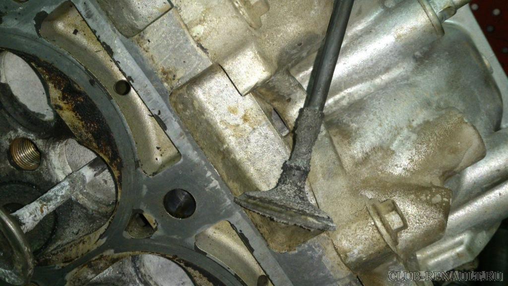

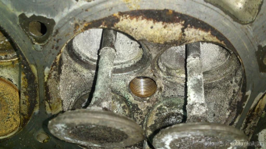

Продолжение эпопеи с супертопливом. Заменён топливный насос , промыт бак и топливопровод , проведена нейтрализация раствором соды (ух шипело !) , все 4 форсунки "умерли". Но двигатель не пустился , в 3 цилиндрах компрессия "0" . При вскрытии выяснилось повреждение , зависание впускных клапанов и сильнейшая коррозия направляющих и сёдел . Удастся ли сделать притирку , не понятно -время покажет .
