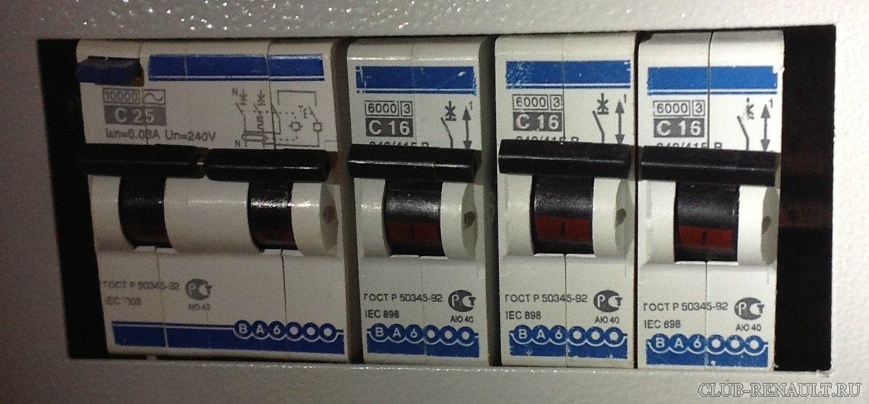

господа-электрики извините за тупой вопрос :don-t_mention:
подскажите что это за хрень слева рядом с 3-мя автоматами :telephone:

Похоже на дифф.автомат на 30мА.
а что он дает :telephone:
Это скорее всего выключатель нагрузки. На УЗО и диф. автомат не похоже.
Там надпись есть 0,03А! :telephone: И схема на нём нарисована с пипкой автомата и нейтралью.
Сорри, надпись упустил, поторопился... Тогда да.. А вверху кнопка "Тест"?
Но я таких диф. автоматов в линейке ИЭК не встречал...
Костя, там надо бы по месту глянуть - какую линию защищает это чудо. А может он на вводе стоит, тогда все линии защищены.
Кнопка есть но вроде ничего не написано
Глянуть фиг знает как там все закрыто кожухом
Зы. А еще вопрос нафига на нем 2 клавиши Изменено пользователем kostyanski
Попробуй кнопку нажать. :icecream:
Ну для этого надо кожух снять (4 винтика открутить) и по проводам посмотреть.
Разрывает и фазу и ноль.
Сперва скажи чего будет)))
Понял, завтра посмотрю
