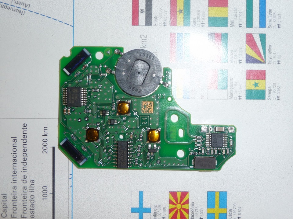

я пин по иск коду не смог получить, но было очень интересно посмотреть следующий этап процедуры. Было страшно, но я зашел в sc006 - регистрация карточки в надежде что там есть защита от дураков и вначале надо ввести пин а потом уже пойдет процедура, оказалось - наоборот, вначале процедура, потом ввод пин:) у меня еще клип ругался на уровень напряжения, попробовал на зеведенной, потом на заглушенной, ну в общем запустилась процедура, дошел до ввода пин, а пина нет, получил для другого цэбкс, ввел, клип заругался и все. какая карта работала та и осталась работать.
У нее проблема была что кнопки запирания-открытия не работают. может как то эту проблему можно проверить дело в самой карте или в ее привязке и что то предпринять что б она заработала? карта с функцией свободные руки.
В 04.01.2017 at 14:00, quattro81 сказал:
Если клип ругается на уровень напряжения, нужно выключить зажигание, клип подсказывает где и что надо сделать. По поводу карты скорее всего она китайская, а у них я не встречал "безруких", да и не слышал что их пин берёт....
Изменено пользователем basigor
плата свободные руки.если не прав поправьте.
